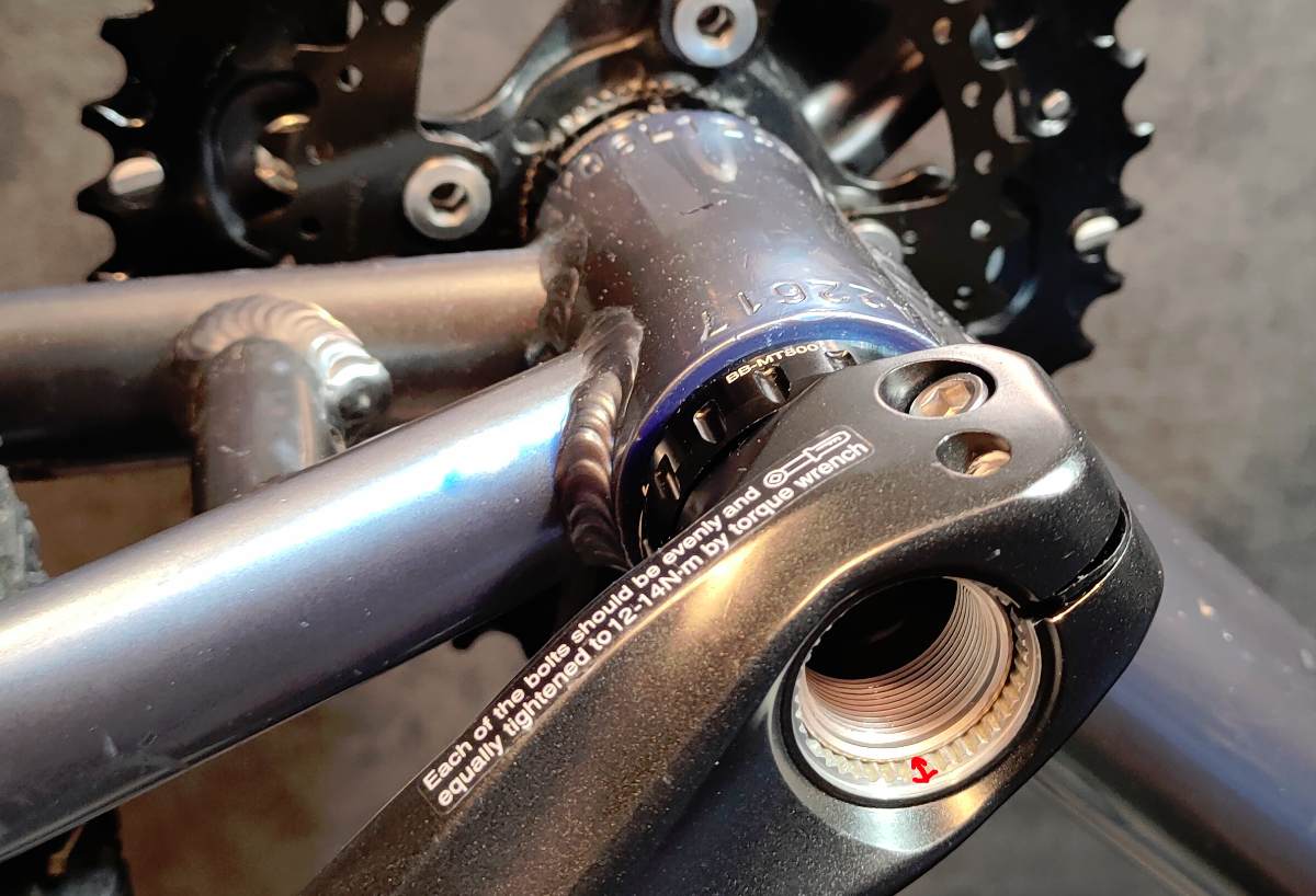

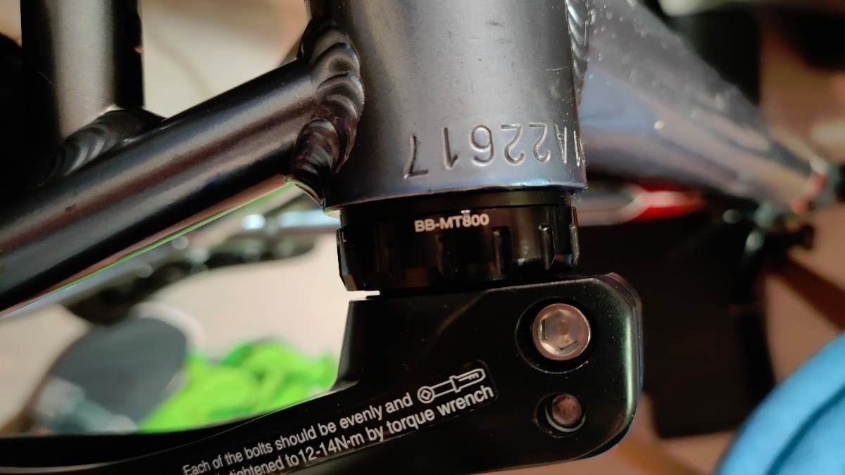

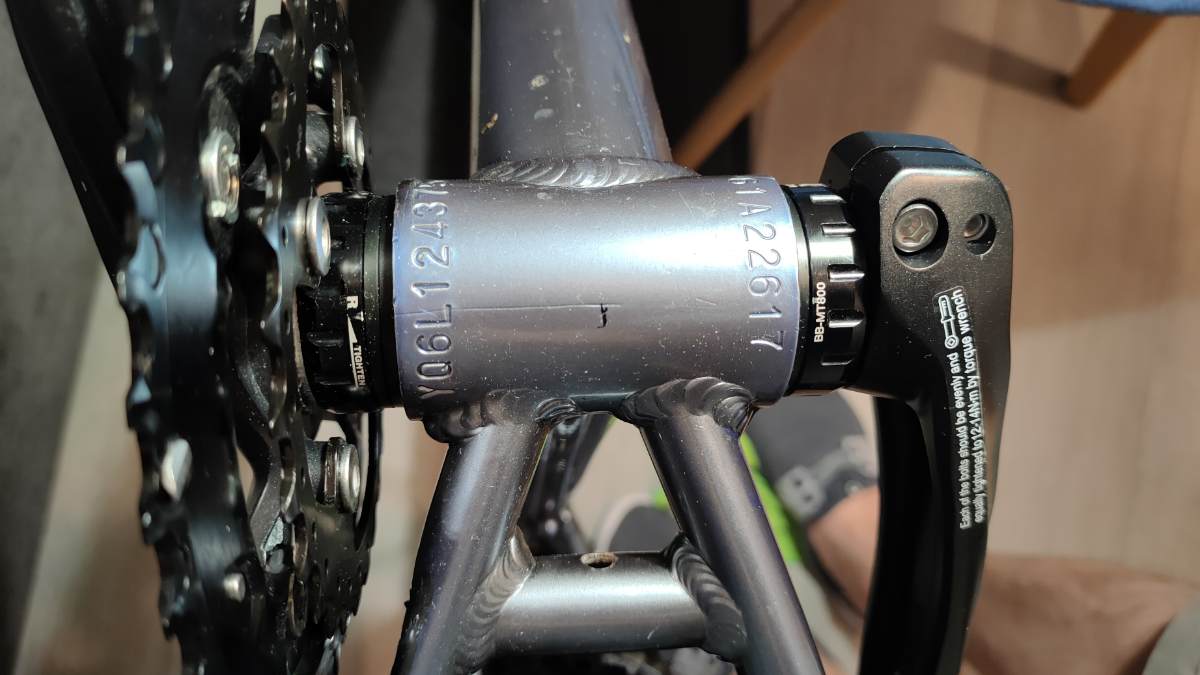

Nial Napisano 4 Marca 2021 Napisano 4 Marca 2021 Czołem, "problem" (?) albo ciekawostka jak na zdjęciach. Mufa 68 mm, suport bb-mt800, korba FC-M615. Od strony napędu 2x podkładki 2,5mm, z drugiej 1x 2,5mm - oryginalne dołączone do suportu, w ten sposób Shimano w dokumentacji zaleca montować podkładki dla mufy 68 mm. Korba i ramię na pewno dociśnięte do końca - po wkręceniu plastikowej nakrętki ramienia głębiej nie wejdzie. Ja się pytam, ki czort? Nie wydaje Wam się że ramię korby wchodzi za płytko? Tak ma być? Zaznaczyłem na zdjęciu czerwoną strzałeczką. Wcześniej w tym rowerze siedział suport na kwadrat. BB-MT800 tak ma? Korba MC615 (2x10) ma linię łańcucha 48,8 mm (zmierzyłem pomiędzy zębatkami, zgadza się) a linia łańcucha z tyłu wg. takich wyliczeń jak tu: https://download.bikeboard.pl/pdf/wazne_5mm_linia.pdf wychodzi mi po zmierzeniu 45 mm. Może lepiej zdjąć jedną podkładkę od strony napędu żeby linia łańcucha była lepsza a ramię korby weszło głębiej?

vdcmike Napisano 4 Marca 2021 Napisano 4 Marca 2021 To znaczy, że prawdopodobnie masz złą korbę i np. zamiast przystosowanej do linii 48,8 masz do 52 albo 55mm. @Nial ramie korby ma oring, który powinien się rozpłaszczyć na tym plastiku chcroniącym łożysko.
Gość Napisano 4 Marca 2021 Napisano 4 Marca 2021 Zmierz mufę, bo jednak trochę za mało osi wystaje. Lepiej by było bez tej jednej podkładki.
Nial Napisano 4 Marca 2021 Autor Napisano 4 Marca 2021 Tak, ma 68 mm z dokładnością do 0,05 mm, mierzyłem kilka razy bardzo dobrą suwiarką Dociągałem nakrętką na ramieniu, nie powoduje to że daje się ją wsunąć głębiej. @vdcmike ale jak to możliwe? Przecież przy boost, 52 mm, szerokość mufy w ramie jest taka sama, suport jest tez ten sam (więc szerokość łożysk taka sama), odsunięcie dokonuje się albo na samym "pająku" korby albo na samych zębatkach. Czy to ja czegoś nie rozumiem? Korba FC-M615 nie występuje w innej wersji niż 48,8 mm: https://bike.shimano.com/pl-PL/product/component/deore-m610/FC-M615.html Hm, nie widzę tam żadnego oringu. Chyba żeby tam się jakiś oring rozpłaszczył, to bym musiał bardzo mocno ramię korby docisnąć nakrętką, a to ma być ledwo przykręcone (0,7 - 1,4 Nm) ?
Gość Napisano 4 Marca 2021 Napisano 4 Marca 2021 To nie oring, tylko taki pierścień pokryty gumą z malutkim kołnierzem. Ile Ci wystaje tego wieloklinu?

Nial Napisano 4 Marca 2021 Autor Napisano 4 Marca 2021 16 minut temu, skom25 napisał: Ile Ci wystaje tego wieloklinu? 3,2 mm 😕
vdcmike Napisano 4 Marca 2021 Napisano 4 Marca 2021 @Nial odnośnie linii łańcucha to było do niejakiego JWO. U Ciebie trzeba rozpoznać czemu ramię nie dochodzi do miski bo zostawienie jak jest to woda w suporcie gwarantowana. Spróbuj wsadzić korbę uprzednio demontując lewą miskę. Korba powinna wchodzić z niewielkim oporem ale do końca.
Nial Napisano 4 Marca 2021 Autor Napisano 4 Marca 2021 No własnie ramię do miski dochodzi, szpara którą widać na zdjęciu to tylko uszczelka
Gość Napisano 4 Marca 2021 Napisano 4 Marca 2021 A korba się kręci lekko, nie haczy? Nie wiem czy ta korba ma taki kształt, ale wygląda jakby coś było krzywo. 3,2 mm to sporo, ale bez tragedii. Wieloklin ma chyba koło 14 mm.

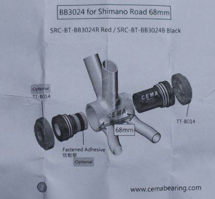

JWO Napisano 5 Marca 2021 Napisano 5 Marca 2021 18 godzin temu, vdcmike napisał: To znaczy, że prawdopodobnie masz złą korbę i np. zamiast przystosowanej do linii 48,8 masz do 52 albo 55mm. Mam dwa rowery, na tej samj ramie mufa 68mm. Obydwa mają napęd GRX. Linia łańcucha to według Shimano 49.7. Rower 1. Kaseta Ultegra 11-28 i suport BB3024. W instrukcji suportu: czyli bez podkładek. Rower 2. Kaseta Deore 11-42 i suport BSA24. W instrukcji suportu są juz dwie opcje dal mufy 68mm Dla MTB: i dla szosy: wiec od strony napędu mamy 5mm podkłdek dla MTB i 1mm dla szosy. Konia z rzędem, kto wie ile podkładek powinienem użyć? Nie dałem żadnej, a i tak łańcuch na kasecie trafia na twradsze przełożenia, nie na środek. O tyle dobrze że w większości używam tych twardszych przełożeń.

wojtasin Napisano 13 Września 2021 Napisano 13 Września 2021 Dziś lub jutro będę wymieniał, lewa część wkładu już pozamiatana - luz już wyraźny, jeszcze nie rozbierałem, ale wygląda to tak, jakby przetarł się ten plastikowy kołnierz osłaniający łożysko. Przebieg - około 5000 km.
Gość Napisano 13 Września 2021 Napisano 13 Września 2021 Jak się przetarł, to znaczy że od dawna łożysko już stoi, a korba pewnie też dostała.
