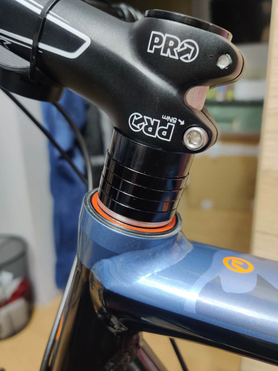

mikel10k Napisano 3 Marca 2021 Napisano 3 Marca 2021 Witam. Próbuję od kilku godzin wyeliminować luzy z widelca ale dokręcając po ćwierć obrotu śrubę górną w momencie w którym nie ma już luzu to kierownica praktycznie jest zapieczona nie da się jej obrócić. Jak to ustawić, dać smaru? łozyska są maszynowe uszczelniane, poniżej zdjęcie. Podkładki obracają się wraz z kierownicą co chyba nie powinno mieć miejsca, wszystko co na zdjęciu poniżej jest w zestawie z ramą nie licząc mostka
seraph Napisano 3 Marca 2021 Napisano 3 Marca 2021 Podkładki powinny obracać się razem z mostkiem, kierownicą jak i całą rurą widelca. Musiałeś coś źle poskładać, bo z tego co piszesz to śruba od kasowania luzu dociska wszystko do ramy, a nie łożysk i dlatego nie jesteś w stanie skasować luzu, a wszystko się blokuje.
Artwro Napisano 3 Marca 2021 Napisano 3 Marca 2021 Raczej zablokowana,a nie zapieczona.Czegoś brak,podkładki centrującej sterówkę,albo innej.
mikel10k Napisano 3 Marca 2021 Autor Napisano 3 Marca 2021 Dodam że wszystko jest nowe dopiero co to wszystko złożyłem w kolejności od dołu od widelca jest bieżnia potem łozyska maszynowe potem główka ramy no i na górze jest łożysko na nim taka srebrna obrączka no i na to ten kapturek z napisem accent no i na to podkładki mostek i na to korek ze srubą
Artwro Napisano 3 Marca 2021 Napisano 3 Marca 2021 Nie chodzi o to czy nowe ale czy dobrze poskładane,wrzuć fotke elementów luzem,poza tym są poradniki na you tubie jak składać stery.
seraph Napisano 3 Marca 2021 Napisano 3 Marca 2021 To albo czegoś nie było, albo Ci się wydaje, albo coś założyłeś odwrotnie. Nawet na tym zdjęciu widać, że górna część łożyska dotyka do główki ramy - tam powinna być minimalna szczelina.

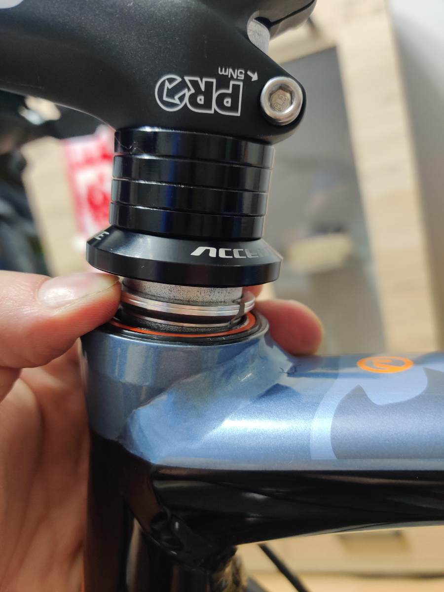

mikel10k Napisano 3 Marca 2021 Autor Napisano 3 Marca 2021 od strony widelca jest tylko bieżnia i łozyska ułożone w stronę główki. tam gdy przewrócę bieznię albo łozyska na drugą stronę to wygląda to po prostu źle.. na zdjęciu są łożyska wsadzone wydaje mi się że prawidłowo, jest ta obrączka srebrna no i reszta. obrączkę gdy odwrócę to też wygląda to źle bo osłona z napisem accent niedociera do główki i widać łozyska na wierzchu, nie wiem mogę też całkiem wyjąć widelec jak coś dołożyłem podkładkę ze starego roweru ale problem nie zniknął kierownica wciąż obraca się z wielkimi oporami
mikel10k Napisano 3 Marca 2021 Autor Napisano 3 Marca 2021 problem rozwiązałem wywalając tą nakładkę ochronną z napisem i wszystko jest cacy, luzów nie ma i kierownica kręci się bardzo plynnie ale teraz mam gołe łozyska...
vdcmike Napisano 3 Marca 2021 Napisano 3 Marca 2021 Łożysko zapewne niższe niż poprzednie. Powinieneś mieć w zestawie ze sterami kilka płaskich podkładek o grubości 0,1mm którymi się ustawia się odległość pokrywy sterów od ramy.
mikel10k Napisano 3 Marca 2021 Autor Napisano 3 Marca 2021 no własnie niczego więcej nie mam, poszperałem i faktycznie brakuje jednej części Pytanie tylko czy mogę w ten sposób jeździć?
vdcmike Napisano 3 Marca 2021 Napisano 3 Marca 2021 Nie. Musisz mieć to poskładane prawidłowo. Jak będzie luz to łożyska wybija owalne gniazda w ramie. Do tego sterówka też się wyklepie w miejscu osadzenia łożysk.
mikel10k Napisano 3 Marca 2021 Autor Napisano 3 Marca 2021 znaczy sie luzów nie ma, wszystko jest sztywne i solidne w tym momencie ale póki nie wsadzę tej podkładki to na wszelki wypadek nie będę jeździł

chudzinki Napisano 4 Marca 2021 Napisano 4 Marca 2021 9 godzin temu, mikel10k napisał: Pytanie tylko czy mogę w ten sposób jeździć? Możesz byle nie w burzy piaskowej 🤣, bo ta osłona robi za podkładkę, a jednocześnie chroni od syfu. Luzów nie masz, więc jest dobrze. 2 minuty temu, mikel10k napisał: zetrzeć lekko tą osłonę na papierze ściernym To też jakiś pomysł.

mikel10k Napisano 5 Marca 2021 Autor Napisano 5 Marca 2021 Ostatecznie i podkładka nie pomogła ale poradziłem sobie zeszlifowując górną osłonę i teraz wszystko obraca się cacy
