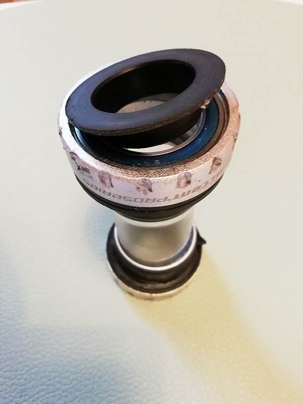

wkg Napisano 26 Lutego 2021 Udostępnij Napisano 26 Lutego 2021 4 minuty temu, KSikorski napisał: Motywowany twoimi postami zajrzałem do łożysk w kupionym bb-ex pro i w sterach HSI-EXE. Smaru naładowane po brzegi 🙂 W takim razie coś się zmieniło. Czyli moja wiedza nieaktualna. 10 minut temu, Cycek napisał: W accencie wał korby opiera się bezpośrednio o łożyska czy są jakieś plastikowe tuleje 😕 Oczywiście, że jest tuleja ale to jest tylko dystans, nie jak uszczelka wargowa w BB52. Tu trochę brudny ale nie chciało mi się czyścić do zdjęcia ... 1 Cytuj Odnośnik do komentarza Udostępnij na innych stronach More sharing options...

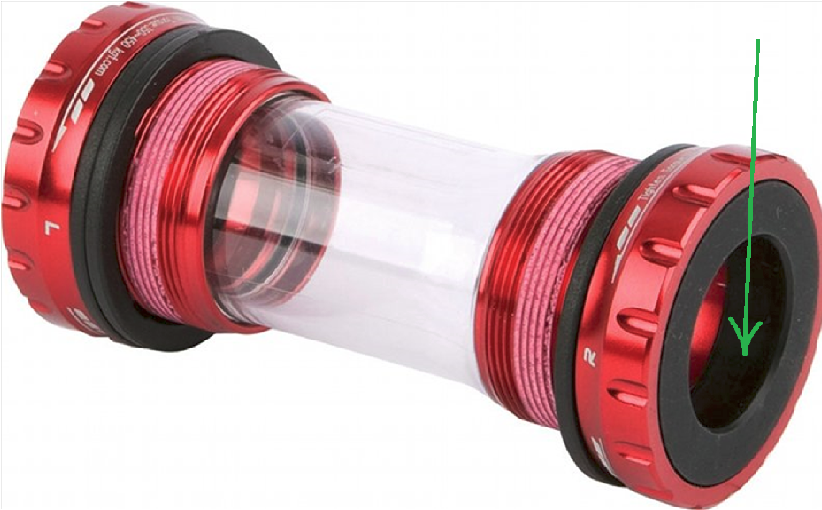

To_JaT Napisano 26 Lutego 2021 Udostępnij Napisano 26 Lutego 2021 9 minut temu, Cycek napisał: W accencie wał korby opiera się bezpośrednio o łożyska czy są jakieś plastikowe tuleje 😕 Oś opiera się na tych uszczelnianiach Cytuj Odnośnik do komentarza Udostępnij na innych stronach More sharing options...
wkg Napisano 26 Lutego 2021 Udostępnij Napisano 26 Lutego 2021 (edytowane) To nie jest uszczelneinie ! Zwykły, twardy plastik. Korba opiera się o ten plastik ale między nim a miską jest luz - to się nie styka. Edytowane 26 Lutego 2021 przez wkg Cytuj Odnośnik do komentarza Udostępnij na innych stronach More sharing options...
To_JaT Napisano 26 Lutego 2021 Udostępnij Napisano 26 Lutego 2021 10 minut temu, wkg napisał: To nie jest uszczelneinie Tak, wiem że to zwykły plastik, ale pełni taką rolę Cytuj Odnośnik do komentarza Udostępnij na innych stronach More sharing options...
wkg Napisano 26 Lutego 2021 Udostępnij Napisano 26 Lutego 2021 (edytowane) No włąśnie nie bardzo BB52 ma tam uszczelkę wargową uszczelniającą do miski. W efekcie ma troszke większe opory ale jest uszczelniony. Jak jest tam smar to naprawde dobrze uszczelnia. Tu praktycznie działają tylko uszczelnienia od łożysk. Perfekcjoniści szlifują nieco BB52 i wsadzają tam łożyska 2RS i wtedy już jest pancernie ale mi się nigdy nie chciało. W archiwum jest na ten temat cała epistoła. Edytowane 26 Lutego 2021 przez wkg Cytuj Odnośnik do komentarza Udostępnij na innych stronach More sharing options...
To_JaT Napisano 26 Lutego 2021 Udostępnij Napisano 26 Lutego 2021 1 minutę temu, wkg napisał: BB52 ma tam uszczelkę wargową uszczelniającą do miski Wiem, ale mówię o tym ze zdjęcia Cytuj Odnośnik do komentarza Udostępnij na innych stronach More sharing options...
