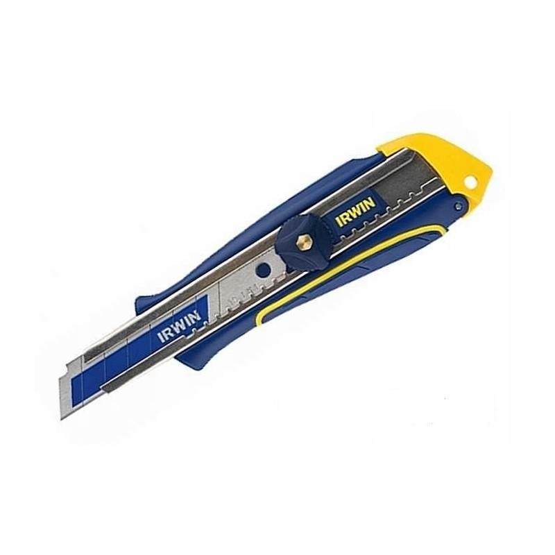

Wbij pomiędzy chwyt a kierownicę cienki śrubokręt i rurka z wd40. Działa.
Jedno wzdłużne chirurgiczne cięcie.
irwin-noz-nozyk-profesjonalny-lamany-z-pokretlem-18-mm.thumb.jpg.448a08e04768aa5644cd838ea223fa56.jpg
Bez uszkodzenia, biorę młotek i kawałek klocka, deski, przykładam do krawędzi od wewnętrznej strony kierownicy i pukam, zmieniam punkt, pukam i chwyt, poddaje się i schodzi.
