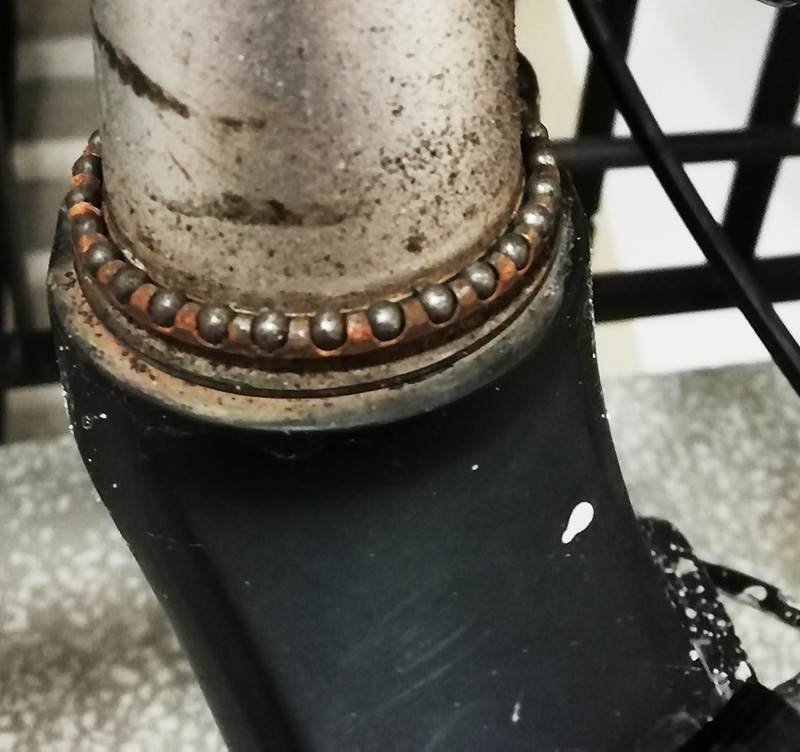

wkg Napisano 13 Marca 2021 Autor Napisano 13 Marca 2021 W dniu 25.02.2021 o 18:17, provayder napisał: ja kupiłem takie: https://pl.aliexpress.com/item/32955573063.html?spm=a2g0s.9042311.0.0.42af5c0fOETGvr Doszło, dzięki. Nawet zdjąłem widelec żeby to pomierzyć ale zobaczyłem taki obrazek jak niżej. Nie wybijałem bieżni ani misek bo gdyby srednice nie pasowały to zostałbym z ręką w nocniku To chyba nie jest łożysko maszynowe ? Okazało się, że widelec mam taperowany więc chyba te stery się nadadzą - nie sądzę, żeby zmienili średnicę mufy.
provayder Napisano 14 Marca 2021 Napisano 14 Marca 2021 Nie, to nie jest łożysko maszynowe. Widelec masz taperowany, więc po prostu nie zakładasz pierścienia redukcyjnego. Oczywiście do wymiany konieczne jest wybicie misek i zdjęcie bieżni łożyska z widelca. Do montażu warto mieć specjalny przyrząd do wciskania misek, choć można to zrobić przy pomocy młotka i kawałka deski 😁 Ja zrobiłem sobie taki prymitywny przyrząd ze śruby 20 i podkładek, ale i tak finalnie musiałem się posiłkować młotkiem, bo śruba przesuwała się z osi i miska zaczęła się przekrzywiać.
wkg Napisano 14 Marca 2021 Autor Napisano 14 Marca 2021 Dzięki serdeczne ! 18 minut temu, provayder napisał: Nie, to nie jest łożysko maszynowe. Widzę Dziwne, w sumie wianek powinien być lepszy niż maszynowe w tym miejscu, przeciez to też silne naprężenia w osi łożyska ... Czyli zrozumiałem, że : 1) To stery półzintegrowane. Czyli miskę wybija/wciska się w główkę ramy, w to wkładamy łożysko, 2) To co mieliśmy (dolne) to jakieś nietypowe rozwiązanie - półzintegrowane na wianku oczywiście z dedykowaną bieżnią i miską. Jakoś nie mogę znaleźć nigdzie takiego wianka. Górna bieżnia wygląda całkem OK. 3) Wybijam miskę, bieżnię, o ile mamy takie same ramy to na dole średnica w główce to 55, wciskam nowe i cześć. U mnie raczej trzeszczy, "zapiaszczone" jest górne łożysko. Czy też je wymieniałeś ? Tam potrzeba również wybić miskę i wcisnąć tą z zakupionego kompletu który polecałeś czy tez łózysko ma ma takie wymiary niż zakupione właśnie 41x30,2x6,5 ? Miełem przez moment nadzieję, że dokupię ten wianek na dół, górne łożysko wymienię bo będzie pasować i obejdzie się bez wybijania i wciskania nowych misek.

wkg Napisano 14 Marca 2021 Autor Napisano 14 Marca 2021 19 minut temu, wkg napisał: Wybijam miskę ........ wciskam nowe i cześć. Tak mniej więcej ? Wiem, dzięki, będę uważał. A taki wianek na widelec taperowany można gdzieś kupić ? Bo to by było chyba najprostsze ... jakoś kilka lat nie było kłopotów.
woojj Napisano 14 Marca 2021 Napisano 14 Marca 2021 Słabo....stery na wiankach są kiepskie. Kellys ma w ofercie takie nowe. Ale nie warto w to wchodzić. Tylko maszyny. Potem zmieniasz tylko same łożyska. Problem z tymi kulkowymi jest taki że te dostępne na rynku są tandetnej jakości. Kulki bardzo szybko wygniatają ślady w misjach.....lipa.
wkg Napisano 14 Marca 2021 Autor Napisano 14 Marca 2021 Nie, no jasne. Tylko ja zawsze byłem uczony, że takie łożyska maszynowe przenoszą obciążenia poprzeczne a nie osiowe, powinny nawet być pływające i jakoś mi to latami działało i pewnie będzie dalej działać. 30 tys km przejechało i kilkadziesią myjek ciśnieniowych a uszczelnień tam raczej niema . Boję się wybijać tych misek. Bo rozumiem, że miska = bieżnia w tym przypadku. Jak się wyrobi to się wyrobi - wtedy się zmieni, na razie wianek odrdzewię, nasmaruje ponownie i się zobaczy, głownie mi o to górne łożysko chodzi. Te stery to cała mniemanologia stosowana jak widzę - łożyska różnej średnicy, grubości, różne kąty, na bieżniach na widelec nie zawsze te kąty sa opisane ... Na razie zmierzyłem, że te nowe to 52x40x7 i 41x30,2x6,5 ale te większe łozyska tez sa w wersji 6,5 mm, 8mm ... paranoja Jak już to zwalczę to od razu kupię takie same stery na wymiane łożysk Mam nadzieję, że chińczycy tam smaru nałożyli.
