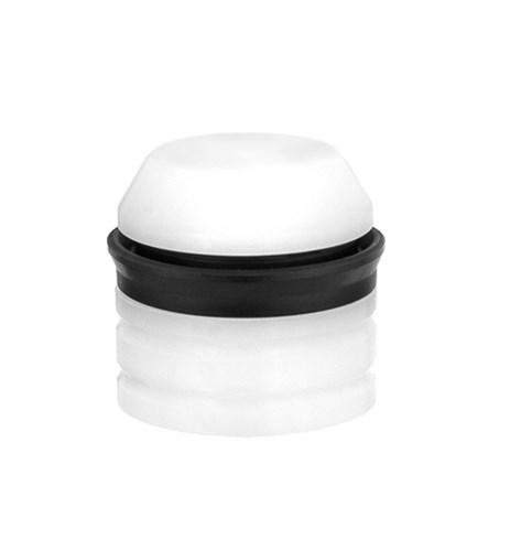

Działając w tym temacie to mamy już dostępne tłoczki własnej produkcji. Teraz zamiast V-ringów stosujemy X-ringi co na testach bardzo dobrze się spisały. Dostępne rozmiary to pod golenie 32, 34, 35mm
