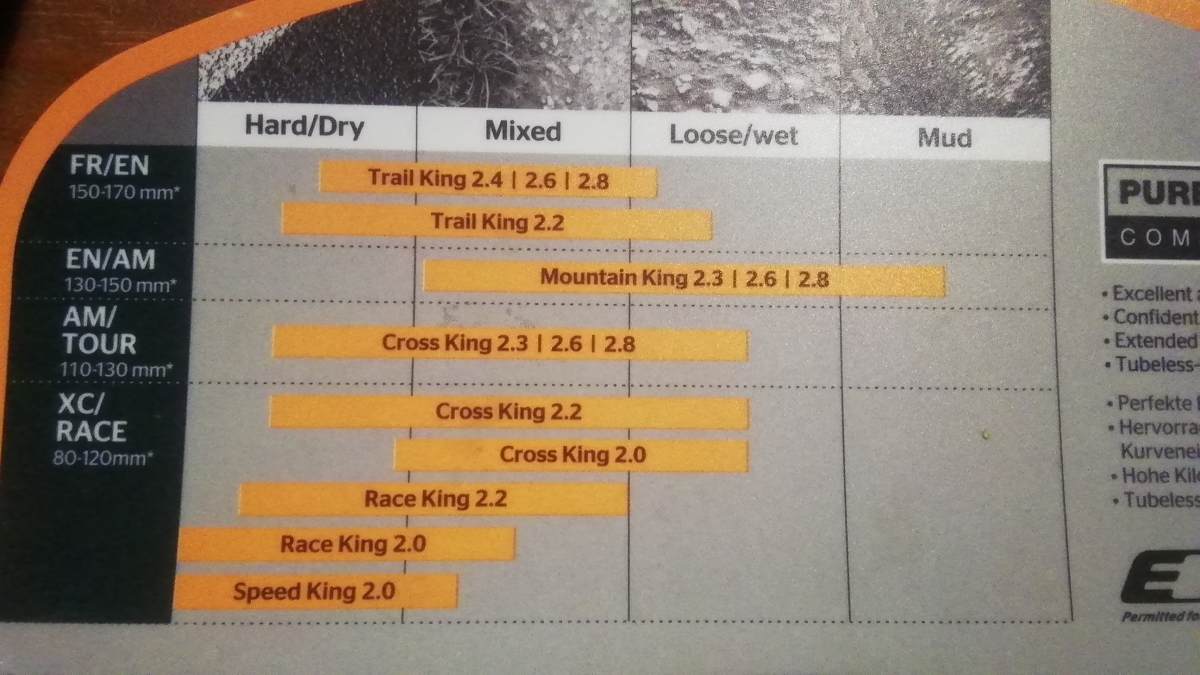

leejoonidas Napisano 23 Lutego 2021 Napisano 23 Lutego 2021 Tu masz ściągę z opon Continental. Jedyne opony które dają radę na śliskim to Mountain King, ewentualnie Trail King. Trail King użytkuję w rozmiarze 27,5" i rzeczywiście dobrze sobie radzą prawie w każdym terenie, jednak Mountain King na mokrym są nie do pobicia mam je w rozmiarze 29" i na mokrym śniegu idą jak po sznurku.
