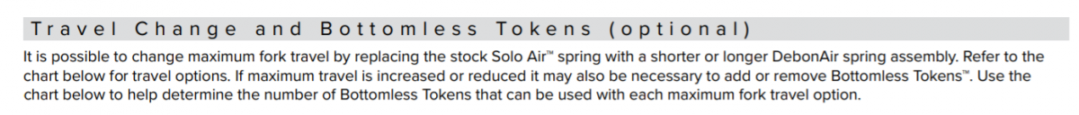

gooral Napisano 19 Lutego 2021 Napisano 19 Lutego 2021 (edytowane) Cześć, pytanie czy w tym konkretnym modelu Revelationa: https://trailhead.rockshox.com/en/specs/43T76101864 przejdzie travel change na 140mm? mam wątpliwości bo to model A1, a jak interpretuję z tej tabeli (strona 7 manuala), akurat w tej wersji nie można zastosować zmiany airshaft. https://www.servicearchive.sram.com/sites/default/files/techdocs/gen.0000000005734_service_manual_debonair_upgrade_kit.pdf czy mam rację, czy jednak wymiana shafta jest możliwa? Edytowane 19 Lutego 2021 przez gooral Cytuj

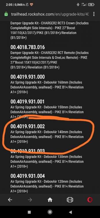

vdcmike Napisano 19 Lutego 2021 Napisano 19 Lutego 2021 Patrz w tabeli na dane dla Pike A1. Odpowiednie p/n shaftow są wskazane jak klikniesz upgrade kits na pierwszym linku. Cytuj

phoe Napisano 26 Lutego 2021 Napisano 26 Lutego 2021 (edytowane) Masz tam informacje, że musisz sprężynę SoloAir wymienić na dłuższa lub krótszą. The following 35 mm fork models with Solo Air springs are compatible with the new DebonAir upgrade kit: Lyrik B1 (2016+) PIKE A1-A2 (2014-2017) PIKE B1 (2018+) Revelation A1 (2018+) Yari A1 (2016+) W tabelce niżej masz B1, bo masz kupić od B1, bo A1 jest kompatybilny. zgodnie z tym co wyżej Edytowane 26 Lutego 2021 przez phoe Cytuj
gooral Napisano 27 Lutego 2021 Autor Napisano 27 Lutego 2021 kurka, jeszcze mnie nie przekonałeś , ja nie chcę robić upgradu spężyny (mam Debonair) tylko zmienić skok. Na tej stronie 7 piszą o dwóch rzeczach. Upgrade amortyzatorów Solo Air do New Debonair spring i wymieniają kompatybilne modele. Poniżej natomiast jako OPTIONAL!!!!!, jest travelchange i w tabeli wymienione modele, ich generacje i numery upgradekitów którym można zmienić przy okazji skok. Tak wiec A1 jest kompatybilny, ale tylko mogę założyć DebonAir 120mm, czyli 00.4019.931.004. a ja chcę 140mm!! Cytuj
adas651 Napisano 27 Lutego 2021 Napisano 27 Lutego 2021 żeby zmienić skok musisz zmienić shaft sprężny powietrznej, na dłuższy nowego samego szaftu nie dokupisz chyba ze z demontażu jak masz teraz debon air to szukasz sprężyny debonair o długości 140mm i do wielkosci koła jakie masz Cytuj
gooral Napisano 16 Marca 2021 Autor Napisano 16 Marca 2021 Zrobione. Upgrade na debonair C1 że zmianą skoku zakończony sukcesem. Podziękował. Cytuj
