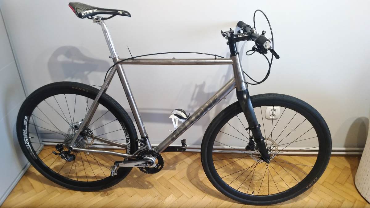

marvelo Napisano 19 Lutego 2021 Napisano 19 Lutego 2021 Prosta kierownica z rogami (oprócz tego że wygodna) pozwala łatwo zrobić fitnessa na jakiejś starej ramie szosowej, bo do obsługi szosowych hamulców nadają się stare klamkomanetki pod hamulce cantilever (można takie kupić za grosze). Poniżej jeden z moich rowerów. Tu akurat mam napęd bardzo szosowy (53/49, 11-24), ale podobny rower na ramie crossowej (Brennabor) ze sztywnym widelcem mam do bardziej uniwersalnych zastosowań (napęd 44/32/22, 11-30). Tam wchodzą sporo grubsze opony (przód 45 mm, tył 40 mm) i jak najbardziej na sztywnym można nawet po górach jeździć.
