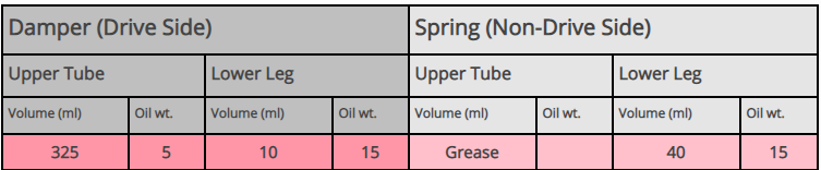

Mateusz15 Napisano 17 Lutego 2021 Udostępnij Napisano 17 Lutego 2021 (edytowane) Tutaj jest wszystko do tego amortyzatora Co do olejów, orginalnie są oleje rock shoxa 5wt i 15wt, ale można szukać zamienników Rock shox 15wt ma lepkość 42,8cst@40, a rock shox 5wt jest o lepkości 16,1cst@40. Można szukać zamienników, olejów innych marek o jak najbardziej zbliżonych lepkościach Smar jaki można użyć ma być po prostu o przeznaczeniu do amortyzatorów np. sram butter, military grease pm600, slickoleum, silkolene (fuchs), elube fork grease Edytowane 17 Lutego 2021 przez Mateusz15 Cytuj Odnośnik do komentarza Udostępnij na innych stronach More sharing options...
Mod Team sznib Napisano 17 Lutego 2021 Mod Team Udostępnij Napisano 17 Lutego 2021 3 godziny temu, dawix992 napisał: szukałem min. na stronie Słabo szukałeś. https://www.servicearchive.sram.com/sites/default/files/techdocs/gen._000000003209_rev_b_2011-present_ddc_service_manual.pdf Cytuj Odnośnik do komentarza Udostępnij na innych stronach More sharing options...
