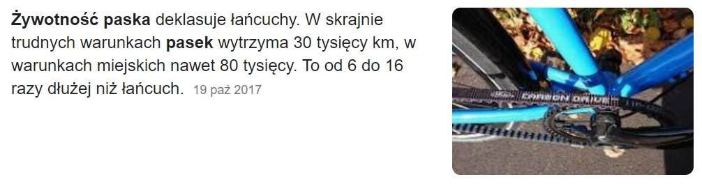

Zergonyac Napisano 17 Lutego 2021 Autor Udostępnij Napisano 17 Lutego 2021 Widziałem ten rower. Trochę się obawiam paska, bo nigdy nie miałem z nim do czynienia. O ile się nie mylę, to 6.0 ma przełożenia tylko w piaście, a z przodu jeden bieg na stałe? Jak wygląda eksploatacja takiego napędu? Cytuj Odnośnik do komentarza Udostępnij na innych stronach More sharing options...
Sobek82 Napisano 17 Lutego 2021 Udostępnij Napisano 17 Lutego 2021 Można nie dożyć wymiany więc po co sobie tym głowę zawracać. Cytuj Odnośnik do komentarza Udostępnij na innych stronach More sharing options...
