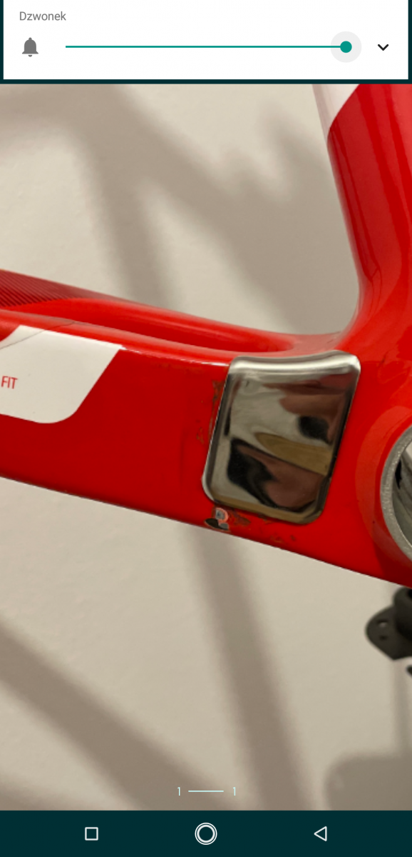

Frydz Napisano 16 Lutego 2021 Napisano 16 Lutego 2021 Hej, stoję przed decyzją wyboru ramy do roweru szosowego i chciałbym prosić was o pomoc w wyborze ramy i rozmiaru. Mój wzrost 178 przekrok ok.82. Szukam ramy bardziej wyścigowej niż endurance, a jako że jestem z południa to sporo jeżdżę po pagórkach. Rama karbonowa, na tarczach i sztywnej osi. Póki co znalazłem 4 ramy które biorę pod uwagę. 1. Używana rama Kross Vento Team Edition w cenie 3900zl jedyny mankament to odprysk lakieru widoczny na zdjęciu poniżej. Rama nie jest daleko więc mogę przed zakupem ja obejrzeć na żywo. Rozmiar 55 więc raczej powinna być ok. 2. Rama Vitoria chyba najfajniejsza, ale zarazem sporo droższa bo kosztuje 5500zł. Tutaj też się zastanawiam nad rozmiarem między M a L https://helmansport.pl/ramy-szosowe/1211-rama-szosowa-vitoria-ultimate-sk-disc.html Kolejne dwie już trochę mniej biorę pod uwagę. 3. Najtańsza (3200zl) ale z zagranicznego sklepu. https://www.merlincycles.com/prorace-hauser-disc-carbon-frameset-176298.html 4. https://allegro.pl/oferta/zestaw-specialized-tarmac-expert-disc-blk-red-hyp-10139780060 Byłbym wdzięczny za każdą radę i podpowiedź osób bardziej doświadczonych odemnie.
Mihau_ Napisano 16 Lutego 2021 Napisano 16 Lutego 2021 2 godziny temu, Frydz napisał: Używana rama Kross Vento Team Edition w cenie 3900zl jedyny mankament to odprysk lakieru widoczny na zdjęciu poniżej. Rama nie jest daleko więc mogę przed zakupem ja obejrzeć na żywo. Rozmiar 55 więc raczej powinna być ok. A ja tam widzę 3 "mankamenty". Pierwszy to to otarcie od łańcucha, drugi to rozmiar bo skoro zależy Ci na "agresywnej" jeździe to imo będzie przyduży. Trzeci mankament to brak gwarancji na zakup ramy za 4k ale to już kwestia indywidualna jak podchodzisz do wydawania kasy. No i w sumie można podciągnąć jeszcze czwartą kwestię - marka kross. Nie hejtuję czy coś bo możliwe, że sam skończę niedługo z rowerem od nich jednak skoro już zdecydowałeś się składać coś do podstaw to może warto postawić na coś po prostu ciekawszego? Swoją drogą siedzę trochę ostatnio w temacie ram krossa i wygląda na to, że TE to ta sama rama co jakieś 7.0 8.0 itd więc żadna w sumie ciekawa technologia, kolor za to ładny 2 godziny temu, Frydz napisał: 2. Rama Vitoria chyba najfajniejsza, ale zarazem sporo droższa bo kosztuje 5500zł. Tutaj też się zastanawiam nad rozmiarem między M a L https://helmansport.pl/ramy-szosowe/1211-rama-szosowa-vitoria-ultimate-sk-disc.html W sumie spoko. Szedłbym raczej w L przede wszystkim ze względu na sporą różnicę w wysokości główki względem M. Swoją drogą można pogrzebać kto robi te ramy na zlecenie vittori 2 godziny temu, Frydz napisał: 3. Najtańsza (3200zl) ale z zagranicznego sklepu. https://www.merlincycles.com/prorace-hauser-disc-carbon-frameset-176298.html To, że sklep z zagranicy to jeszcze nic złego. Gorzej, że ten konkretny jest z UK więc musisz liczyć się z dodatkowymi opłatami związanymi z importem spoza UE. Rama jak rama, mnie niczym nie porywa 2 godziny temu, Frydz napisał: 4. https://allegro.pl/oferta/zestaw-specialized-tarmac-expert-disc-blk-red-hyp-10139780060 To jest rama pod qr Zerknij tutaj http://cech.bike/pl/ramy/957-rama-cinelli-palio-m-2021.html http://cech.bike/pl/ramy/603-rama-cinelli-superstar-disc-2020.html

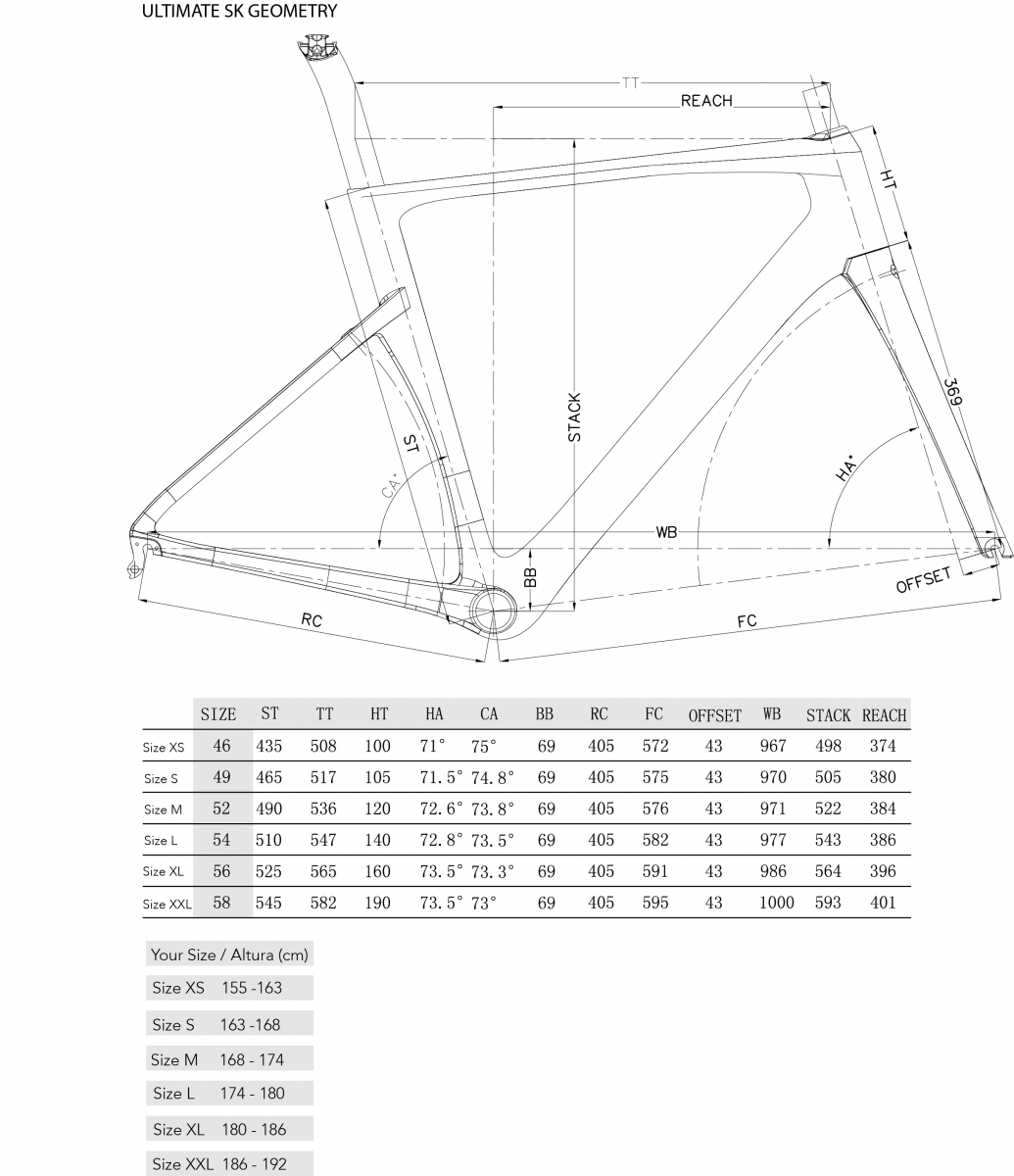

Frydz Napisano 17 Lutego 2021 Autor Napisano 17 Lutego 2021 16 godzin temu, Mihau_ napisał: W sumie spoko. Szedłbym raczej w L przede wszystkim ze względu na sporą różnicę w wysokości główki względem M. Swoją drogą można pogrzebać kto robi te ramy na zlecenie vittori Chyba zdecyduje się na tą droższa opcje i wezmę ramę Vitori. Zastanawiam się tylko nad tym rozmiarem M czy L. Sprzedawca napisał żebym brał M i mostek 120mm Na stronie producenta znowu jest trochę inna rozmiarówka i pokazuje rozmiar L. 13 godzin temu, Chociemir napisał: Sugeruję spojrzeć również na chińskie ramy od bardziej znanych firm. Część z nich oferuje przesyłkę "duty prepaid" więc nie zaplacisz cła i VAT-u. Trochę się obawiam chińskich ram, zresztą nawet nie wiem którym ich firma można zaufać.
Mihau_ Napisano 17 Lutego 2021 Napisano 17 Lutego 2021 20 minut temu, Frydz napisał: Sprzedawca napisał żebym brał M i mostek 120mm Jest to jedna z opcji w przypadku kiedy jesteś pewien swojej świetnej mobilności. Ty ze względu na przekrok będziesz miał mocno wysuniętą sztycę a główka ramy ma tylko 120mm. Pozycja będzie bardzo pochylona i pomyśl czy będziesz w stanie jechać na takim rowerze kilka godzin. Bo jeśli byłby to sprzęt wyłącznie na godzinny czy dwugodzinny wyścig to luz. Bo potem okaże się, że rower jest "za bardzo wyścigowy" i załadujesz komin podkładek, trochę się to mija z celem. Moim zdaniem biorąc mniejszą ramę ryzyko wtopy jest duże a ewentualne zyski z mniejszego rozmiaru minimalne
