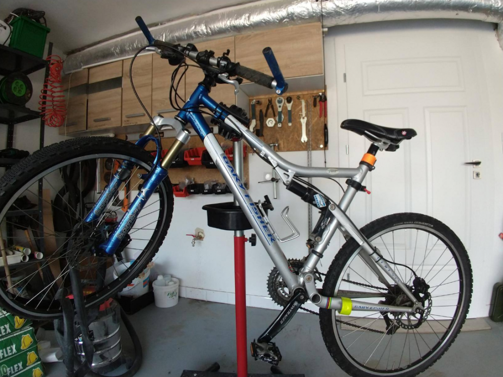

KSikorski Napisano 13 Lutego 2021 Napisano 13 Lutego 2021 gary fisher sugar. https://allegrolokalnie.pl/oferta/rama-gary-fisher-sugar-3 Mam taki rower przywieziony z norweskiej wystawki. Całkiem przyjemnie jeździ, choć specyfika dampera jest taka, że między "sztywny jak skała" a "zapadnięty" są może dwa machnięcia pompką :-D
