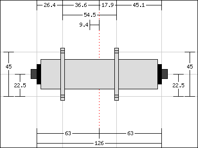

Pytanie:
Jeśli zmienię oś w 126mm piaście na dłuższą i dodam 4mm przekładkę po lewej stronie, kalkulując długość szprych musiałbym przesunąć obie strony piasty o 4mm czy o 2mm?
Po takiej zmianie prawy kołnierz piasty wyląduje o 2 mm dalej od nowego środka piasty (130/2 =65 mm), a lewy przybliży się do środka piasty o 2 mm. Czyli nowy wymiar "centre to right flange" piasty przedstawionej na rysunku wyniesie 19,9 mm, a "centre to left flange" - 34,6 mm.
Takie wartości należałoby wpisać np. do takiego kalkulatora (często z niego korzystam):
