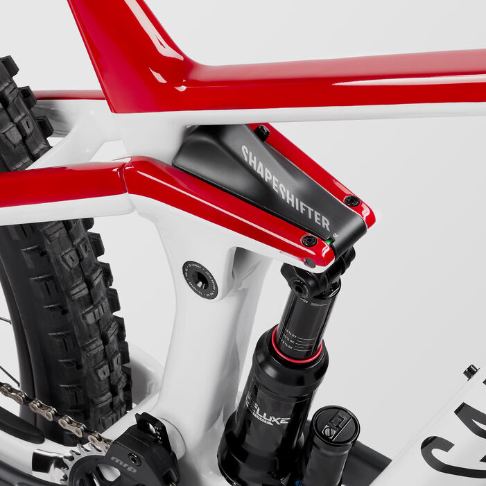

Gość Napisano 11 Lutego 2021 Napisano 11 Lutego 2021 Tu ciekawy „niuans” , shapeshifter foxa regulowany z kokpitu z czterozawiasem

To_JaT Napisano 11 Lutego 2021 Napisano 11 Lutego 2021 Teraz, Kemusi napisał: Tu ciekawy „niuans” , shapeshifter foxa regulowany z kokpitu z czterozawiasem Shapeshifter ..foxa?

KSikorski Napisano 11 Lutego 2021 Napisano 11 Lutego 2021 Siłownik shapeshiftera dla canyona produkuje fox.
