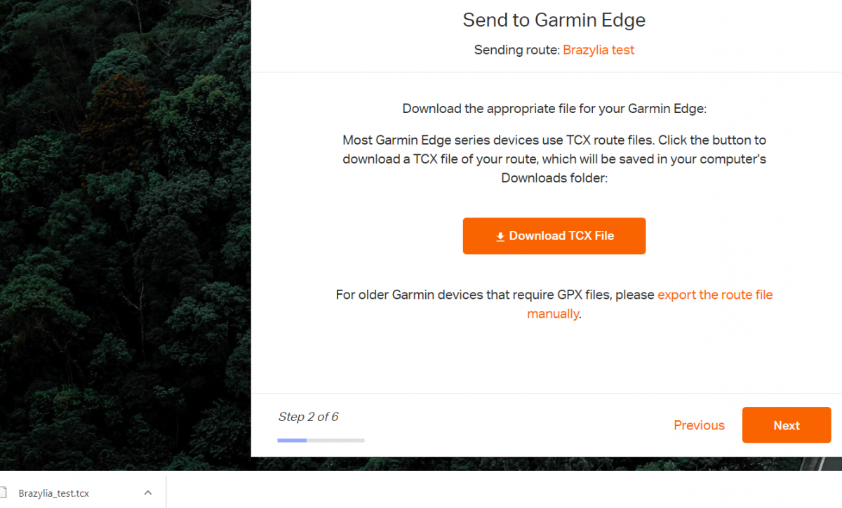

pinok Napisano 18 Lutego 2021 Napisano 18 Lutego 2021 Przetestowałem RWGPS, nie mam żadnych płatnych opcji, wytyczyłem trasę w Brazylii dla pewności że to nie w mojej okolicy, strona podpowiada z animacjami jak wrzucić na konkretny model nawigacji rowerowej. PS. przetestowanie zajęło mi 2 minuty...
