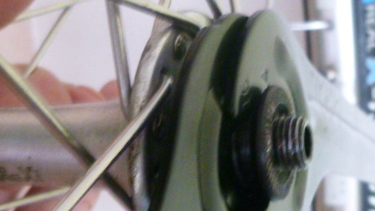

MikeSkywalker Napisano 10 Lutego 2021 Napisano 10 Lutego 2021 Teraz widzę że babola zrobiłem - miałem na myśli to że te klucze Pro kojarzą mi się z takim tanimi czarnymi. Unior jest okej - ale tylko okej, da się ten klucz uszkodzić. Bitul sprawia wrażenie bardziej pancernego, jest z grubszej blachy ale Bitula używam tylko w domu więc widział tyle co nic. W serwisie pracowałem z Uniorem i Parktoolem i nie narzekałem. O jakich chwytakach mówisz? Jeśli chodzi o kontrowanie piast to ja kontruje sobie jedną stronę na osi, w rękach, a jak potrzebuje złapać potem oś żeby skontrować drugą stronę to łapię sobie delikatnie imadłem za nakrętkę po zakontrowanej stronie.

Gość Napisano 7 Kwietnia 2021 Napisano 7 Kwietnia 2021 Bitul ma pojedyncze rozmiary. Pisze "klucz zaprojektowany został do blokowania konusa; do przeciwnakrętek sugerujemy używać szerokich płaskich kluczy"Ja nie mam miejsca podczas kontrowania na płaskie klucze. Ja zakupiłem PRO w promocyjnej cenie 29 PLN, bo ma podwójnie te same rozmiary. PRO ważą od najtańszego Bike Hand mniej (160g vs 181g). Jeśli się nie sprawdzą dokupię proponowany zestaw od Bitula.
