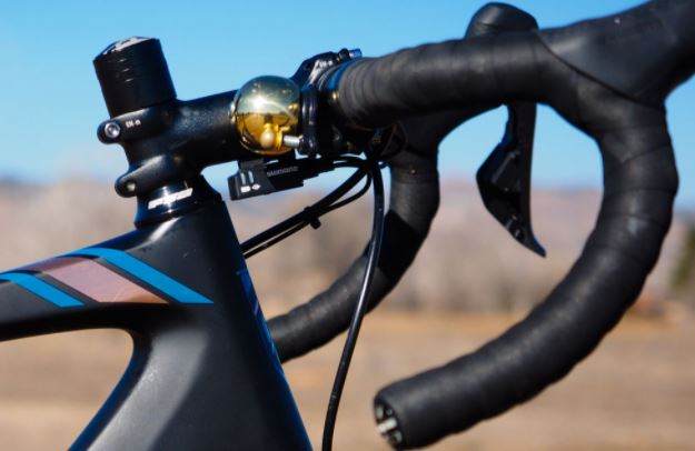

JWO Napisano 19 Lutego 2021 Napisano 19 Lutego 2021 Dzieki za wyjaśnienie. Ma ono jakiś sens. Ale żeby nie było tak prosto, dla przykładu rower za ponad 15000PLN. 2020 GT Grade Carbon Pro long-term review: A big improvement over v1.0 - CyclingTips
Gość Napisano 19 Lutego 2021 Napisano 19 Lutego 2021 Rower testowy. Potrzebowali niższą pozycję, to przełożyli bez docinania sterówki.
