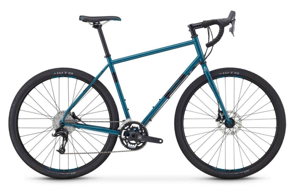

stpman Napisano 5 Lutego 2021 Napisano 5 Lutego 2021 Hej, Od jakiegoś czasu chodzi mi po głowie kupno gravela, trochę moda, trochę chęć spróbowania jazdy z barankiem. A że jeżdżę po asfalcie i szutrach to gravel wydaje się być fajnym wyborem. Ale pytanie czy taki gravel da mi coś więcej niż Muirwoods? A może to tylko fanaberia? Najbardziej podobają mi się Marin Nicasio i Four Corners, bo lubię stal to co mi się nie podoba w tych rowerach to hamulce mechaniczne... Co o tym sądzicie? Bo wiem, że jest tu sporo osób które te rowery mają/miały. Cytuj

Gość Napisano 5 Lutego 2021 Napisano 5 Lutego 2021 Four Corners według mnie ma absurdalną geometrię. Weź to pod uwagę. Cytuj

Gość Napisano 5 Lutego 2021 Napisano 5 Lutego 2021 177 mm główki ramy, przy 532 mm górnej rury. Ja rozumiem że ma być wygodnie, ale to jest chyba przesada. Cytuj
Mihau_ Napisano 5 Lutego 2021 Napisano 5 Lutego 2021 Teraz, stpman napisał: generlanie chce rower do szybkiego i wygodnego jeżdżenia na duże odległości. no to four corners będzie dobrym wyborem jeśli chcesz jeździć wolno Nie dość, że geometria mega rekreacyjna to jeszcze można go do zawodników wagi ciężkiej zaliczyć. Godzinę temu, stpman napisał: to co mi się nie podoba w tych rowerach to hamulce mechaniczne... Takie życie, jeśli chcesz baranka i hydraulikę to płać. Ceny klamkomanetek hydraulicznych to kosmos w porównaniu z mechaniką. Cytuj
krakonos Napisano 5 Lutego 2021 Napisano 5 Lutego 2021 Four Corners to nie jest taki znowu typowy gravel, bardziej rower pod bagaż i sakwy, więc zmiana z muirwoodsa raczej średnio sensowna. To ciężki rower i wygodny na długich dystansach, natomiast nie jest to demon szybkości. Nicasio już bardziej gravelowy. Ewentualnie Esker 4.0 też fajny stalowy ramiak, ale tu Kross ostro pojechał z ceną na ten rok. Weź też poprawkę na to, że stalowe gravele w niższym segmencie cenowym (czyli tak do 5k) raczej do najlżejszych nie należą. Co do hamulców, to coś takiego jak TRP Spyre to sensowny zacisk. Nie jest to moc hydrauliki, ale czuję się na nich pewnie podczas zjazdów z pełnym osakwieniem, nawet po kamieniach i wertepach, więc imo jest napradę ok.Trzeba się tylko przyłożyć do ich poprawnego ustawienia na samym początku (bo w sklepie pewnie tego dobrze nie ogarną). Natomiast nie wiem jak wypadają te Promaxy w Nicasio. Cytuj

stpman Napisano 7 Lutego 2021 Autor Napisano 7 Lutego 2021 Tak nad tym trochę pomyślałem jeszcze i chyba najlepsze rozwiązanie to jednak Marin Nicasio. Pytanie tylko który... Nicasio 1 kosztuje 3k zł, niby osprzęt bieda, ale pytanie czy potrzebuje czegoś lepszego? Z drugiej strony wrzucenie pełnego GRX czy Tiagry to już konkretne pieniądze... Najbardziej martwi mnie tam brak sztywnych osi, zapewne będzie to kiedyś blokowało możliwości roweru... Ale za to ma piękny czarny kolor Nicasio + kosztuje 3.3k zł, specyficzny kolor, ale koła 650, plus napęd 1X... Trudno powiedzieć czy zaletą czy wada... Nicasio 2 kosztuje 6k zł, czy jakby nie patrzeć dwa razy tyle co "1", obie sztywne osie, karbonowy widelec (dla mnie chyba fanaberia), na duży plus hydrauliki, niby pełna Tiagra, a dają słaba korbę z FSA, pewno i tak dobrze by było ją od razy wymieć na Shimano Tiagra lub GRX, ale cena pójdzie w kosmos... Ale za wiele już w ten rower nie trzeba inwestować przez kilka lat... Cytuj
