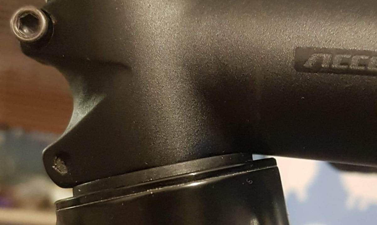

abdesign Napisano 3 Lutego 2021 Napisano 3 Lutego 2021 Potrzebuję dystansu/podkładki pomiędzy mostek a stery ale takiej dość nietypowej... Taka ze 40-42mm średnicy byłaby idealna, bo zwykła 2-3mm ze względu na kształt sterów i mostka wygląda brzydko. Tak wiem mogę sobie wytoczyć no ale może istnieją gotowe... Kojarzycie może takie szersze dystanse/podkładki?
Gość Napisano 3 Lutego 2021 Napisano 3 Lutego 2021 Normalne mają około 35 mm? Jak chcesz, mogę w piątek zerknąć co mam, ale nie sądzę abym miał coś aż tak szerokiego. Jaka wysokość?

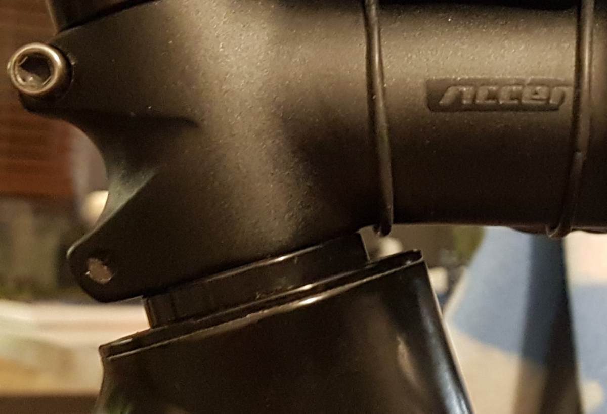

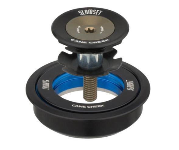

abdesign Napisano 3 Lutego 2021 Autor Napisano 3 Lutego 2021 Tak normalne standardowe okrągłe mają 34-36mm, albo są takie jak np. Deda robi które dajesz nie nad a pod komin i są szerokie mają z 50mm... mam i takie i takie... pierwsze brzydko się składa w zestaw drugie nic nie rozwiązują. Więc wydumałem sobie coś innego. Mi się po prostu nie podobają te cienkie podkładki w tej konkretnej sytuacji - pomiędzy mostkiem accenta -17 a sterami CC slamset... bo to taka "chatka na kurzej łapce" się zrobiła. A coś muszę dać (2-3mm) bo mostek "opiera się" o krawędź główki ramy - jest tak idealnie na styk - niby obrócisz kierownicę, ale byle ziarnko piasku i będzie się to wzajemnie piłować. W ogóle jestem poirytowany efektem swojego dłubania... Niby w rowerze zrobiłem co chciałem - kokpit spadł ponad 3cm (pomijając wcześniej wywalone podkładki), dawno przestał być "endurance" ale brzydko to wygląda i mnie wkurza. Ideałem to by pewnie był "komin" z podstawą 42mm górą 35mm wysokości 2,5mm ładnie poanodowany albo np. karboniasty - więc pewnie się skończy tym że zamówię u tokarza. Oczywiście dziękuję za propozycję. edyta: już powyżej odpowiem - tak mogę zdjęcie zrobić jak wrócę do domu, ale już niemal jestem pewien że napisałem ten temat... żeby sobie uświadomić, że wybieram się do tokarza...
Gość Napisano 3 Lutego 2021 Napisano 3 Lutego 2021 Możesz wrzucić zdjęcie? Wiem o co Ci chodzi, bo sam spędziłem dużo czasu nad takimi sprawami.

abdesign Napisano 4 Lutego 2021 Autor Napisano 4 Lutego 2021 Ja tego nie chcę za nic w świecie do góry podnieść... Plują mi już model, a i tak wiem, że finalnie wytoczę sobie "ścięty stożek", z ładną fazką, grubość 2,5mm dół średnica 42,5mm będzie startował z 0,5mm a góra 35mm właśnie 2,5mm. Na razie drut tak tylko do przymiarki (to jest za nisko - prześwit od krawędzi nieakceptowalny), podkładka 1,85 nabita na dystans zwykły ciut podszlifowany 2mm dystans 1 i 1/8 :

abdesign Napisano 4 Lutego 2021 Autor Napisano 4 Lutego 2021 Nie mam pomysłu, żeby to tak zostawić - to w ogóle jest kawałek plastiku Drukują mi się różne podkładki, pewnie po pracy odbiorę - 2; 2,5; 3mm - poprzymierzam, po czym wytoczę finalną (sądzę że 2,5mm) a teraz to faktycznie nie ma opcji żeby tak zostało to tylko złożone do przymiarek wizualnych, tak jak i poprzednie zdjęcie gdzie założyłem 5mm zamiast połowy tego żeby uwypuklić do zdjęcia to co mnie wizualnie w podkładce o małej średnicy irytowało. Z finalną podkładką z tej szczeliny 0,5mm zrobi się 2mm. Tyle to się mostek nie ugina

abdesign Napisano 4 Lutego 2021 Autor Napisano 4 Lutego 2021 Nie dostrzegam wpływu kąta główki, przecież dla mostka zawsze jest to po prostu prosto ścięta rura... co za różnica pod jakim kątem wspawana/wklejona w ramę? Za to wpływ samego mostka (kształtu jego spodu) i kształtu pokrywy sterów owszem. Swoją droga co to za stery? Bo te są po prostu płaskie... stąd żeby mostek z dużym spadem się nie opierał jest ta podkładka.
