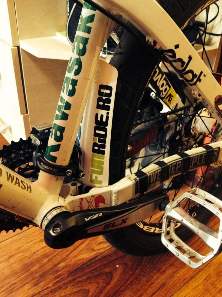

Temat wyniknął z dyskusji w innym wątku, ponadto w jednej z grup na Facebooku ktoś ostatnio o to pytał. Podczas jazdy rowerem MTB po błocie przerzutka przednia potrafi się bardzo brudzić. Natomiast w przypadku śniegu i mrozu breja osadzająca się na przerzutce zamarza i potrafi unieruchomić mechanizm - sam tego doświadczyłem parę lat temu. Tak więc postanowiłem zebrać informacje w tym wątku. Sam rozwiązałem ten problem że założyłem przedłużenie tylnego błotnika (docięte z jakiegoś starego błotnika). Ale w Google znalazłem m.in. to
https://www.mtbr.com/threads/debris-jamming-front-derailleur.874427/

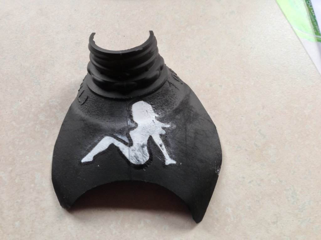

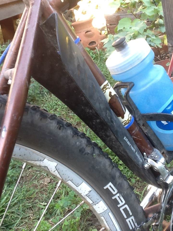

Jak widać chłopaki wykombinowali 3 rozwiązania. Pierwsze to osłonka z pojemnika ma mleko, przymocowana trytytkami. Drugie - błotnik przedni pod ramę, zamocowany jak na zdjęciu. Trzecie - odcinek zwykłego błotnika (tak jak ja zrobiłem) - tu ktoś wykorzystał błotnik SKS złamany podczas wywrotki.

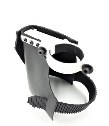

Jest też 4 opcja - kupno gotowej osłony. Na Allegro są takie po 90 zł.
