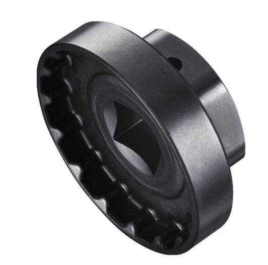

Amarider Napisano 3 Lutego 2021 Autor Udostępnij Napisano 3 Lutego 2021 Nie chce zakładac kolejnego tematu więc zapytam tu. Jaki klucz będzie potrzebny żeby zamocowac tarcze mechanizmu korbowego slx? Cytuj Odnośnik do komentarza Udostępnij na innych stronach More sharing options...
JWO Napisano 3 Lutego 2021 Udostępnij Napisano 3 Lutego 2021 Godzinę temu, Amarider napisał: tarcze mechanizmu korbowego slx suport? Y13009230 (shimano.com) Nie koniecznie musi być od Shimano, są inne tańsze. Tu masz rózne klucze do servisu osprzętu shimnao, każdy z nich kupisz taniej z innej firmy MTB TOOLS | SERVICE & UPGRADE PARTS (shimano.com) Cytuj Odnośnik do komentarza Udostępnij na innych stronach More sharing options...
Mod Team bogus Napisano 3 Lutego 2021 Mod Team Udostępnij Napisano 3 Lutego 2021 Jeśli koledze chodzi o zębatkę Direct Mount Shimano to niezbędny będzie klucz do mocowania tarcz hamulcowych centerlock. Cytuj Odnośnik do komentarza Udostępnij na innych stronach More sharing options...
