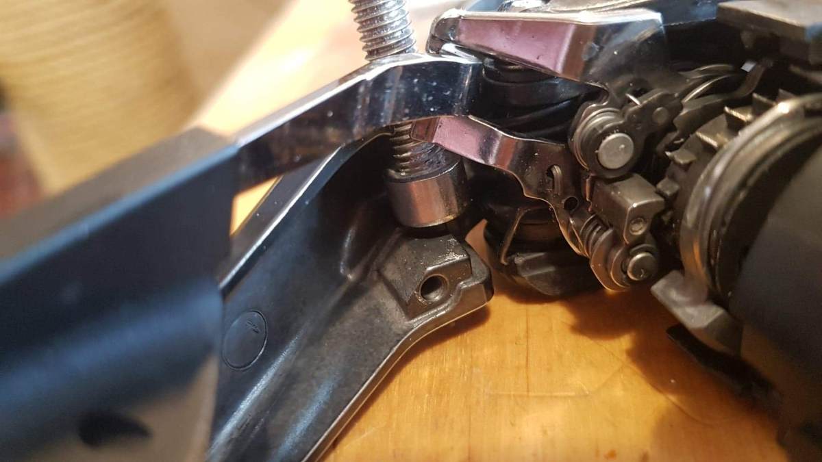

abdesign Napisano 3 Września 2021 Udostępnij Napisano 3 Września 2021 (edytowane) Cytat Tak, ale zerknj glebiej 4700 ma ten sam ciag linki co 6800, a 12s maja juz inny. wiec nie jest to obciecie jednego zabka. To w ogóle nie jest kwestia obcięcia czy dodania ząbka, ani tym bardziej różnicy w uciąglu linki... bo na razie to 12s niczego nie ciągnie... To jest wyłącznie kwestia szerokości kasety i ilości oraz gęstości upakowania "żąbków" na jednym elemencie w klamce..., bo tak jest pomiędzy 4700 a np. 6800 różnicą jest jeden pierścień z ząbkami różnią się ilością ale i gęstością... to większa ilość zębów na tym pierścieniu gęściej upakowanych zmusiłaby nawet obecną przerzutkę tiagry 4700 do obsługi 12s... Shimano musiałoby tylko chcieć to zrobić... Ps. 4700 nie ciągnie tyle samo linki co 6800 to tak na marginesie. Ciągnie jej ciut więcej bo każdy skok musi pokonać nie 1/11-stą kasety tylko 1/10-tą kasety węższej o 1.8mm. A to reguluje... właśnie odległość pomiędzy ząbkami w tym pierścieniu. Edytowane 3 Września 2021 przez abdesign Cytuj Odnośnik do komentarza Udostępnij na innych stronach More sharing options...

abdesign Napisano 3 Września 2021 Udostępnij Napisano 3 Września 2021 (edytowane) Idę o zakład... że dobry fachowiec da radę nawet bez pomocy shimano spokojnie dorobić CNC te dwa elementy (te koła zapadkowe) w klamce które widać na zdjęciu tak aby klamka zyskała dwanaście przełożeń... ... Bo tylko tyle trzeba. O jeden ząbek więcej na obwodzie - trochę ciaśniej, rozmieszczonych w odległościach wynikających z prostego działania matematycznego... wynikającego z różnic w odległościach pomiędzy koronkami kasety 10 lub 11s a nową kasetą 12s. Skoro Shimano wypuściło kasetę 12s na stary bębenek 11road to wniosek jest prosty - koronki kasety są ciut gęściej upakowane więc jak ktoś się uprze to mu się uda "wypuścić" mechaniczne 12s na długo przed Shimano. Reszta komponentów jest... bo stara przerzutka niezależnie czy tiagra czy 11s będzie się przemieszczała tak jak każe jej klamka (za ruch wózka na jeden klik odpowiada przecież ta odległość między ząbkami) Edytowane 3 Września 2021 przez abdesign Cytuj Odnośnik do komentarza Udostępnij na innych stronach More sharing options...
abdesign Napisano 3 Września 2021 Udostępnij Napisano 3 Września 2021 (edytowane) Jak zechcą to zrobią inny ciąg, jak nie zechcą to nie zrobią. Szosowe 12s na razie nie ma żadnego ciągu. Przeczytaj uważnie co napisałem. Mogą jak zechcą ogarnąć to wymieniając tylko dwa małe elementy. Tiagry 4700 od klamek 11s nie różni nic oprócz ilości i rozstawu tych ząbków. Tak na marginesie zmiana ciągu linki była zarówno w szosie jak o mtb spowodowana tym że 2:1 Nie zapewniało precyzji przy gęściej upakowanych koronkach kasety... Tak jak systemy zbliżone do 1:1 Edytowane 3 Września 2021 przez abdesign Cytuj Odnośnik do komentarza Udostępnij na innych stronach More sharing options...
