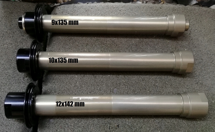

Maciek36 Napisano 30 Stycznia 2021 Napisano 30 Stycznia 2021 W rowerze kona unit x 2019 mam tylną piastę Formula 10x135 mm, po dwóch latach dostała już w kość więc rozglądam się za nową piastą, niestety Formula są nie do dostania z tego co widzę, znalazłem Novatec NT-D032SB oraz Novatec NT-D792SB niestety różnie sklepy podają raz że to piasty 10x135 a raz, że 9x135. Formula jest na zacisk i mocowanie tarczy na 6 śrub. Może się orientujecie jak z tym osiami w novatecu albo coś polecicie innego. Z góry dziękuję.

JWO Napisano 2 Lutego 2021 Napisano 2 Lutego 2021 W dniu 30.01.2021 o 08:26, Maciek36 napisał: Novatec NT-D792SB niestety różnie sklepy podają raz że to piasty 10x135 a raz, że 9x135. NT792SB jest w róznych wersjach 10x135, 12x142, 12x148 D792SB-QR-S4S-11S – Novatec 2021 (novatecusa.net)D792SB-X12-A4A-11S – Novatec 2021 (novatecusa.net)D792SB-B12-S4S-11S – Novatec 2021 (novatecusa.net)
Czeczen Napisano 28 Lutego 2021 Napisano 28 Lutego 2021 W dniu 30.01.2021 o 01:43, vdcmike napisał: 9/9,5/10x135 to jedno i to samo To nie do końca jest to samo Sam zmieniałem 9x135 ze zwykłym szybkozamykaczem na 10x135 gdzie to właśnie szybkozamykacz ma 10mm średnicy. Ot taka szytwna oś.
