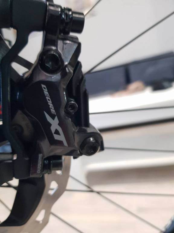

Dobra śruba aluminiowa bez problemu da radę w tym miejscu. Wbrew pozorom nie działają na nią zbyt duże siły.
Z ciekawości zapytam: jakie są motywy montażu śruby alu w tym miejscu?

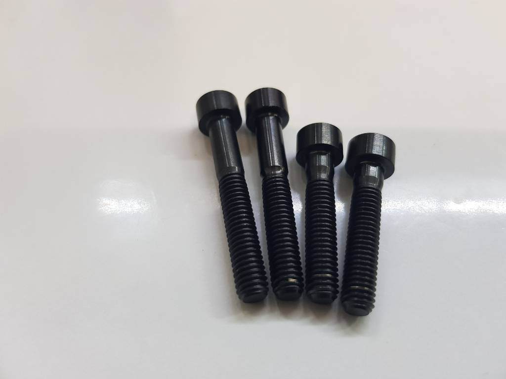

Do zacisków tylko śrubki tytanowe .Ja mam kolor czarny.
Masa Tytan: 6g przy 40mm
Stal: 12g przy 40mm
Nie tylko połowa wagi, ale w końcu mam śruby które mogę dokręcić, a nie ważące 12g XTR na imbus 4mm i przy mocniejszym dokręceniu wyrabia się łeb :(
20201012_132236.jpg.ebb374849b5fbca50bf1ae33e51bf10e.thumb.jpg.741e170ad5dc3e50f1b61443196b4f73.jpg20201012_124057.jpg.eb6f40417f5ac4d7b19b5ef0d3b1cf23.thumb.jpg.7f82c6749cde9c87c8780d77fa36c7a0.jpg

Gdzie i za ile  je kupiłeś? Można jakiś link?

Mieszkam na zadupiu i w lokalnym sklepie dostępne są tylko alu.
