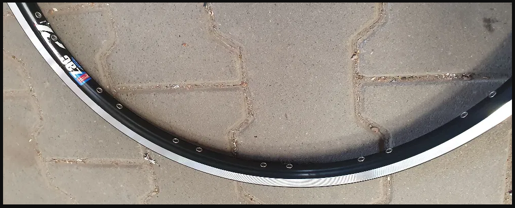

SoloTM Napisano 26 Stycznia 2021 Napisano 26 Stycznia 2021 Rigida bez skokow, ale mocniej traktowana, waga dużo większa i nic.
crazyBob Napisano 27 Stycznia 2021 Autor Napisano 27 Stycznia 2021 18 godzin temu, SoloTM napisał: Rigida zac21 lub ryde zac 421. https://www.dobrerowery.com/rigida-zac-21-p-11136.html Spodobała mi się ta Rigida, ale niestety niedostępna w tym sklepie (ani żadnym innym). Znalazłem jedną na olx. Twoja też miała taki rozstaw otworów na nyple (parami)?
SoloTM Napisano 27 Stycznia 2021 Napisano 27 Stycznia 2021 Takiej nie bierz, szukaj normalnej . @crazyBob Szukaj tez z serii andra: https://www.ryde.nl/rims-search---65536-0--
