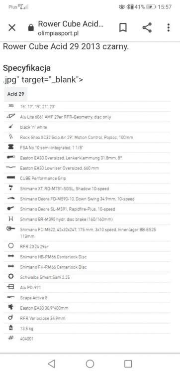

Dariusz777 Napisano 26 Stycznia 2021 Napisano 26 Stycznia 2021 Witam wszystkich. Mam zapytanie. Czy ktoś mógłby mi doradzić w kwestii wymiany sprzętu w rowerze. Chciałbym powymieniać parę części w rowerze. Myślałem o grupie shimano slx 7100 1x12rz. Zmienić chciałbym na początku napęd, czyli: korba, kaseta, przerzutka i łańcuch. W późniejszym etapie będą to hamulce... W tej chwili mam cuba acid (rocznik 2013). Zastanawiam się nad tym, czy mi to wszystko będzie grało? Czy się zmieści itd... Czy może pomyśleć o nowym rowerze. Proszę o sugestie i rady doświadczonych forumowiczów ;).

Mod Team bogus Napisano 26 Stycznia 2021 Mod Team Napisano 26 Stycznia 2021 @Dariusz777 jak możesz przedstaw nam aktualną specyfikację Twojego roweru, będzie łatwiej i ocenimy przy okazji czy warto się w to pchać.
Dariusz777 Napisano 26 Stycznia 2021 Autor Napisano 26 Stycznia 2021 Jest na kołach 29. Chciałbym się przesiąść na napęd 1x12. Miałem okazję pobawić się na takim sprzęcie . Pytanie teraz czy ładować kasę w stara kastę ( czyli ramę). Czy poczekać na okazję i wziąć coś nowego...

Mod Team bogus Napisano 26 Stycznia 2021 Mod Team Napisano 26 Stycznia 2021 Na ten moment rowery za około 5000 zł są z dosyć fajnym osprzętem. Problemy mogą się zacząć z dostępnością, ale to na ten moment jest nie do przewidzenia. Koszty są jak najbardziej realne do oszacowania. Nie ma z tym żadnych problemów. Jeśli chcesz SLX M7100 to kupujesz poniższe elementy z grupy: korba, manetka przerzutka, natomiast kasetę możesz kupić Sunrace lub Sram NX, łańcuch KMC X12. To najrozsądniejsza opcja bez pakowania się w koszta wymiany kół lub bębenka. Ewentualnie jako ciekawą alternatywę z jednej grupy masz 11-rzędowe Deore M5100 z kasetą 11-51T.
