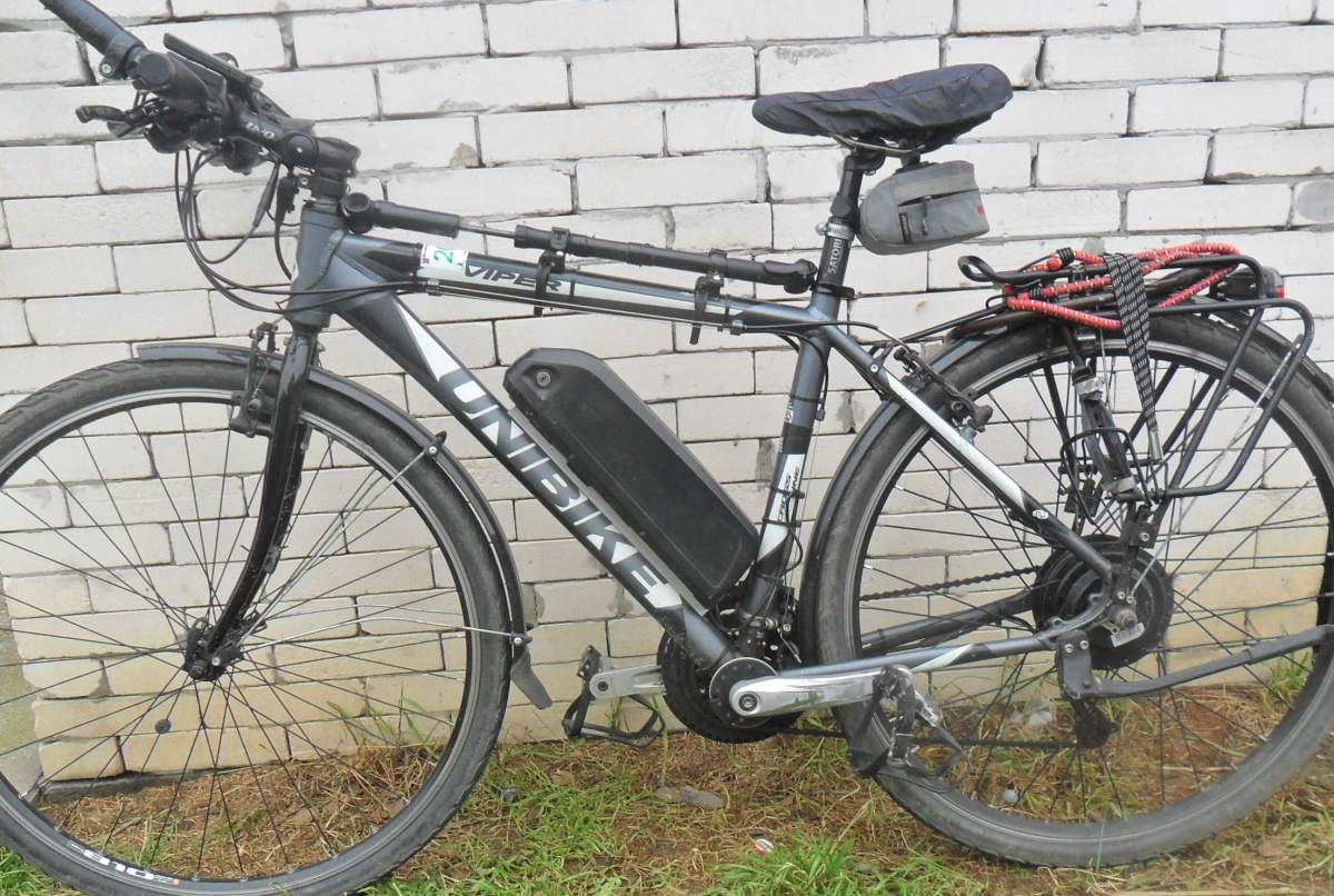

Radek_W Napisano 31 Stycznia 2021 Autor Udostępnij Napisano 31 Stycznia 2021 (edytowane) Cześć! Sprawa taka - ojciec wynalazł jakiegoś kolegę - turystę kolarza (84 lata), który zaoferował mu swój rower do sprzedania. Pan ten ze względu na swój wiek oraz fakt, iż rower jest dosyć ciężki chce go sprzedać. Dostałem właśnie maila z opisem roweru. Jak się okazało jest to zwykły rower z dołożonym napędem. Bardzo proszę o ocenę czy konstrukcja ta jest warta ceny, jakiej życzy sobie kolega ojca. Tak, wiem, że celowałem w rower za 10-12 tysięcy jednak ojciec nie chce słyszeć o wydawaniu takiej kasy. Rozpuścił więc wici wśród swoich znajomych i teraz dostaję takie "fantastyczne" oferty... A ja chcę mu kupić porządny rower. (Z tego co wybadałem to celowałbym w Haibike Trekking 3.0 lub 4.0) Witaj, poniżej opis techniczny roweru UNIBIKE Viper M-19 zakupionego w marcu 2018r. Rama aluminiowa, sztywny widelec. Przerzutki przedni i tylna Shimano Deore, kaseta Sh, Deore 9 - 36, hamulce Sh.Alivio V-Brake, obręcze aluminiowe wzmocnione czarne, opony Marathon 28 cali, kierownica aluminiowa z wspornikiem możliwość regulacji, siodło Atletic Class Royal Gel miękka amortyzacja. Wyposażenie: błotniki, bagażnik, lampy przednia, tylna, klipsy z paskami, torebka podsiodłowa, pompka,licznik. Koszt zakupu \rachunek\ 2710 zł. Moja cena 50% 1300 zł. Elektryczny zestaw napędowy ECOBIKE z silnikiem 350 W tył. bateria na ramę 16 Ah na jednym ładowaniu 80-120 km. Waga roweru z akumulatorem 24,5 kg, bez akumulatora 21,5kg. Zestaw kupiłem w listopadzie 2018 koszt 3900 zł. Moja cena 50% 1950 zł. Razem cena roweru 3250 zł. Edytowane 31 Stycznia 2021 przez Radek_W Dodanie zdjęcia Cytuj Odnośnik do komentarza Udostępnij na innych stronach More sharing options...
WaGiant Napisano 31 Stycznia 2021 Udostępnij Napisano 31 Stycznia 2021 (edytowane) Zacząłeś z wysokiego C , a teraz .... Ja bym tego nie kupił . Nie powiem czy 3250 to dobra czy zła cena . Nie znamy stanu roweru - napęd , obręcze itd . Nie wiemy co przeszedł . Nie wiemy w jakim stanie jest silnik i co w ogóle jest wart , nie wiemy ile lat ma aku i ile razy był ładowany . Nie wiemy też kto i jak przeprowadził konwersję . Wiemy że rower ma hamulce V , a to średnio przy wadze ponad 24kg , wiemy że ma sztywny wideł . Oryginalnie rower na pewno miał amor , a ten sztywny nie wygląda jakoś szczególnie solidnie . Zresztą pisałeś że tata woli z amorem . No nie . To już raczej poradziłbym kuno nowego roweru za ok 3tyś ( wydaje mi się że Unibike ze względu na sporą dopuszczalną wagę jak najbardziej się nadaje ) i konwersję . Wyjdzie sporo drożej od tej używki ale i tak dużo taniej niż 12 tyś . A może jednak poszukasz tego e-unibika Rapida ? A jeśli ma być taniej , z silnikiem w piaście to może coś takiego ? https://www.rowery-elektryczne.pl/produkt/267/rower-elektryczny-ecobike-livigno-19 Nie znam tych rowerów ale firma na rynku jest od wielu lat więc może jakieś opinie znajdziesz . Silniki Bafang są dość popularne i na pewno znajdziesz o nich opinie . Edit - ja wolałbym od tego ecobika chyba coś od krossa - https://kross.eu/pl/rowery/ebike/ebike-trekking Edytowane 31 Stycznia 2021 przez WaGiant Cytuj Odnośnik do komentarza Udostępnij na innych stronach More sharing options...
Radek_W Napisano 31 Stycznia 2021 Autor Udostępnij Napisano 31 Stycznia 2021 Ha, no więc właśnie. Też się będę upierał przy nowym rowerze. Ojciec przestraszył się ceny ale to nie jest przedmiotem dyskusji. Ten wynalazek też mi się nie podoba. Oglądałem sobie Krossy. Trans Hybrid 4 jest całkiem fajny. Tak czy siak na pewno kupię mu nowy rower. Chodzi mi o potwierdzenie, że takie wynalazki i to używane to raczej ryzyko. Cytuj Odnośnik do komentarza Udostępnij na innych stronach More sharing options...
MikeSkywalker Napisano 1 Lutego 2021 Udostępnij Napisano 1 Lutego 2021 Ryzyko, i to całkiem spore. O ile nowy rower z silnikiem Bafang, pokroju tego Ecobike czy Unibike Optima można brać pod uwagę przy niskim budżecie to na pewno nie pchałbym się w takie wynalazki. 2 tysiące drożej jest już nowy rower z silnikiem w piaście. Cytuj Odnośnik do komentarza Udostępnij na innych stronach More sharing options...
