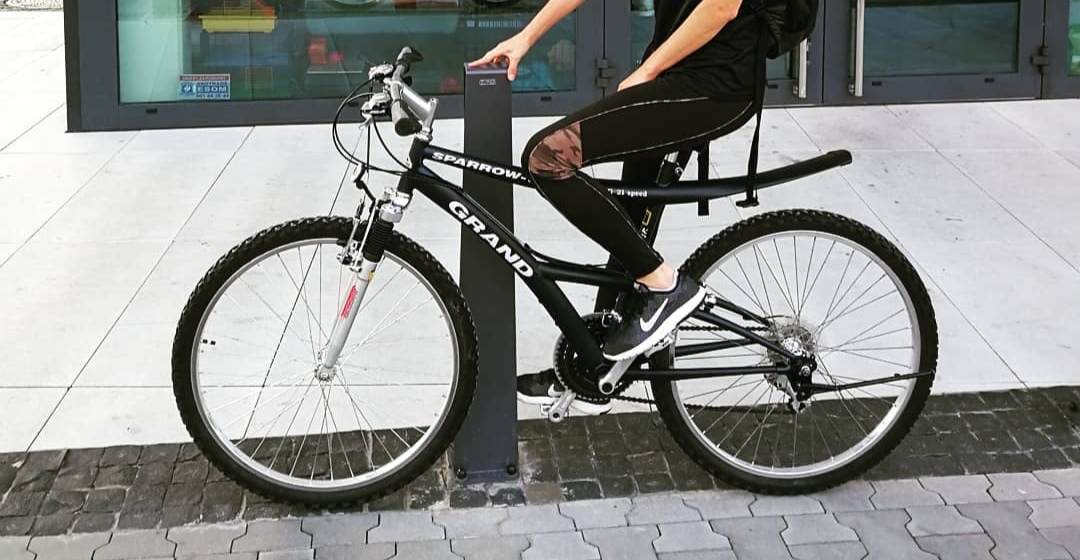

_Justyna Napisano 25 Stycznia 2021 Napisano 25 Stycznia 2021 Proszę o poradę, czy do takiego nietypowego roweru (kross-grand-sparrow-shimano) z przedłużoną i wykrzywioną ramą da się dokupić/zamontować bagażnik? Chciałabym zamontować bagażnik do którego przymocuję podwójną sakwę rowerową, ale nie wiem czy w tym wypadku montaż bagażnika jest to sensowne rozwiązanie i czy w ogóle jakiś do niego da się dokupić i zamontować..
MikeSkywalker Napisano 25 Stycznia 2021 Napisano 25 Stycznia 2021 Da się - ale będzie to działało kiepsko. Trzeba by zarówno do górnych jak i dolnych prętów bagażnika dać jakieś przedłużki, bagażnik będzie bardzo wysoko, będzie mało sztywny, do tego środek ciężkości sakw będzie bardzo wysoko a co za tym idzie rower będzie się gorzej prowadził. Ja bym odpuścił.
Strek Napisano 25 Stycznia 2021 Napisano 25 Stycznia 2021 Na moje po pominięciu opcji bagażnika pozostaje jakaś torba na kierownicę, torba podsiodłowa typu bikepacking, dodatkowo pozostałoby miejsce pod lub nad górną rurą ramy do montażu jakieś torby. To wszystko co można by zawiesić. Fakt bardzo nietypowa rama.
_Justyna Napisano 25 Stycznia 2021 Autor Napisano 25 Stycznia 2021 28 minut temu, MikeSkywalker napisał: Da się - ale będzie to działało kiepsko. Trzeba by zarówno do górnych jak i dolnych prętów bagażnika dać jakieś przedłużki, bagażnik będzie bardzo wysoko, będzie mało sztywny, do tego środek ciężkości sakw będzie bardzo wysoko a co za tym idzie rower będzie się gorzej prowadził. Ja bym odpuścił. MikeSkywalker dziękuję za podpowiedź. Tak przypuszczałam właśnie Teraz, Strek napisał: Na moje po pominięciu opcji bagażnika pozostaje jakaś torba na kierownicę, torba podsiodłowa typu bikepacking, dodatkowo pozostałoby miejsce pod lub nad górną rurą ramy do montażu jakieś torby. To wszystko co można by zawiesić. Fakt bardzo nietypowa rama. Strek również dziękuję za radę. Zdecydowanie wolałabym standardowe sakwy na bagażnik, ale masz rację, chyba nic innego nie pozostaje - albo takie akcesoria albo nowy rower.
MikeSkywalker Napisano 25 Stycznia 2021 Napisano 25 Stycznia 2021 Da się jeszcze pokombinować z bagażnikiem "lowrider" na amortyzator, do tego małe sakwy, np. 2x15 litrów, np. Crosso. Pytanie jakie luzy ma teraz amortyzator, bo tylko się pogłębią, do takich rowerów nie dawali raczej solidnych amortyzatorów.
RafalxM Napisano 25 Stycznia 2021 Napisano 25 Stycznia 2021 Jaki widzicie problem z montażem normalnego bagażnika który będzie pod wystającym elementem ramy? Przecież obustronne sakwy są po bokach i nie kolidują z tą konstrukcją, jedyne co to można stracić funkcjonalność samej górnej części bagażnika - ale jak zrozumiałem ta akurat nie jest tutaj potrzebna?
Mareq_BB Napisano 25 Stycznia 2021 Napisano 25 Stycznia 2021 Nie można po prostu sakw przerzucić przez tą rurę. Przydałaby się tylko zagięta rurka czy pręt idący od osi koła w pionie aby zabezpieczyć sakwy przed ocieraniem przez koło.

MikeSkywalker Napisano 25 Stycznia 2021 Napisano 25 Stycznia 2021 Godzinę temu, RafalxM napisał: Jaki widzicie problem z montażem normalnego bagażnika który będzie pod wystającym elementem ramy? Żaden Tylko trzeba dosztukować tak długie pręty/wsporniki żeby ten element ominąć, to raz, a dwa sprawi to że sakwy będą bardzo wysoko.
RafalxM Napisano 25 Stycznia 2021 Napisano 25 Stycznia 2021 Teraz, MikeSkywalker napisał: żeby ten element ominąć, to raz, a dwa sprawi to że sakwy będą bardzo wysoko Obywatelu , napisałem POD , nie NAD , mam wrażenie że wszyscy uparcie chcecie te sakwy i bagażnik umieszczać nad tą wystającą rurką
MikeSkywalker Napisano 25 Stycznia 2021 Napisano 25 Stycznia 2021 Pardon, człowiek zmęczony po całym dniu. Ma to sens - wymaga kombinowania z górnym mocowaniem, i cała operacja może się udać w zależności od rozmiaru ramy. Raz może spotkałem się z tym rowerem i miał ten "chlapacz" dość blisko opony.
Saszkiner Napisano 25 Stycznia 2021 Napisano 25 Stycznia 2021 w czym problem. https://www.decathlon.pl/p/baga-nik-rowerowy-500-na-sztyc-siod-a/_/R-p-170873?mc=8387783&gclid=CjwKCAiA9bmABhBbEiwASb35VwJuLdYLsU9EoTTkUWAkHMtDwlMZUaAhZPCGZFKUTtXxYMi--hwxOBoCfl4QAvD_BwE&gclsrc=aw.ds lub https://allegro.pl/oferta/bagaznik-alu-reg-na-sztyce-pod-tarcze-24-29-zach27-9658162318?utm_feed=aa34192d-eee2-4419-9a9a-de66b9dfae24&utm_source=google&utm_medium=cpc&utm_campaign=_UZSD_pla_sport_rowery-nca&ev_adgr=Rowery&gclid=CjwKCAiA9bmABhBbEiwASb35V8v_ANpGfMIHYC2-o7YnXm4fw5Vh3U4N7tkBZdThmNydsMFdy7HzlhoCRYgQAvD_BwE
MikeSkywalker Napisano 25 Stycznia 2021 Napisano 25 Stycznia 2021 W tym problem że jeśli da się założyć bagażnik na sztycę to i zwykły się wciśnie przy odrobinie wysiłku. A ten na sztycę ma 10-15 kg nośności, trochę mało, biorąc pod uwagę że same sakwy ważą koło dwóch kilogramów.
JWO Napisano 26 Stycznia 2021 Napisano 26 Stycznia 2021 3 godziny temu, MikeSkywalker napisał: W tym problem że jeśli da się założyć bagażnik na sztycę to i zwykły się wciśnie przy odrobinie wysiłku. Chodzi o to żeby założyć na rurę podsiodłową, a nie na sztyce. Według mnie nie wejdzie. "Pozioma" rura łączy się z posiodłową na wysokości opony, a tam potrzeba z 6-7 cm luzu
Saszkiner Napisano 26 Stycznia 2021 Napisano 26 Stycznia 2021 Najprościej podjechać do sklepu i zrobić przymiarke - np w Decatlonie jak cos można zwrocic jak nie bedzie pasowało. Autorka postu nie pisała ile KG planuje wozić. może to wystarczy.

_Justyna Napisano 26 Stycznia 2021 Autor Napisano 26 Stycznia 2021 16 godzin temu, Saszkiner napisał: w czym problem. https://www.decathlon.pl/p/baga-nik-rowerowy-500-na-sztyc-siod-a/_/R-p-170873?mc=8387783&gclid=CjwKCAiA9bmABhBbEiwASb35VwJuLdYLsU9EoTTkUWAkHMtDwlMZUaAhZPCGZFKUTtXxYMi--hwxOBoCfl4QAvD_BwE&gclsrc=aw.ds lub https://allegro.pl/oferta/bagaznik-alu-reg-na-sztyce-pod-tarcze-24-29-zach27-9658162318?utm_feed=aa34192d-eee2-4419-9a9a-de66b9dfae24&utm_source=google&utm_medium=cpc&utm_campaign=_UZSD_pla_sport_rowery-nca&ev_adgr=Rowery&gclid=CjwKCAiA9bmABhBbEiwASb35V8v_ANpGfMIHYC2-o7YnXm4fw5Vh3U4N7tkBZdThmNydsMFdy7HzlhoCRYgQAvD_BwE No tak, rozglądałam się wcześniej za różnymi możliwościami zanim zamieściłam tu post, ale sęk w tym, że ta rakieta - przedłużka (swoją drogą ktoś miał fantazję, żeby to zaprojektować) jest jeszcze dodatkowo wygięta. Poza tym jak słusznie ktoś zaznaczył, czy będzie to zdawało egzamin, czy nie - to zależy pewnie również od obciążenia sakw itd. Ja akurat chciałabym przewozić na tym bagażniku pojemne sakwy: https://www.decathlon.pl/p/sakwy-rowerowe-podwojne-540-2x20-l-na-baga-nik-wodoodporne/_/R-p-193373?mc=8403056&gclid=EAIaIQobChMIuvG6kra57gIVh5iyCh1hdQ1xEAQYASABEgICuvD_BwE&gclsrc=aw.ds Kolejna kwestia, to - czy przy montażu już nie „nad” a „pod” tym wystającym elementem, nie będzie mi się „chlapało” w deszczowe dni? – chyba faktycznie nie ma już co gdybać i najlepiej będzie jak udam się na przymiarkę do jakiegoś rowerowego. Bardzo dziękuję Wszystkim za wszelkie wskazówki
MikeSkywalker Napisano 26 Stycznia 2021 Napisano 26 Stycznia 2021 Chlapać będzie, bo woda będzie się rozbryzgiwać o rurki, ale w przypadku sakw rolowanych, szczelnych w ogóle bym się tym nie przejmował. Usunąłbym z bagażnika wszystkie niepotrzebne elementy, typu sprężyna do mocowania bagażu, lub po prostu wybrał taki pod sakwy wieszane z boku i powinno to grać.
