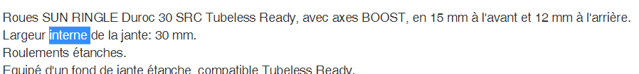

Tyfon79 Napisano 27 Stycznia 2021 Napisano 27 Stycznia 2021 32 minuty temu, chudzinki napisał: Rockrider XC 100 S ma 30 mm i oponkę zaledwie 2,1. Przesada? Na pewno, ale wolę w tą stronę. A cóż to za problem? Dziwne, bo to najlepsze co może być. Koło zawsze siądzie w tym samym miejscu i nie ma zmartwienia z hamulcem... Jak by się rozchodziło o TPK czyli "nadmorskie góry" to tak ale Kampinos? Przecież szeroką obręcz wprowadzili głównie by lepiej zwiększyć balon a przede wszystkim by na kamieniach nie łapać często snejków. Gdzie gość będzie na Mazowszu łapał snejki? Fakt są rozbieżności od 21mm do nawet 30mm ale są też pośrednie jak wspomniane 22,5 u DT czy 23 u Treka. Średnie koło dla mnie osobiście nie jest problemem. Piszę tylko, że jak już to do tego można się przyczepić bo obiektywnie średnie koło powoli zanika. Chyba pomyliłeś z osią przelotową albo ja mam jakąś dziwną szpilkę 9mm. Przelotową oś z kołem wypinam w 5 sek a szpilkę samo wykręcenie by koło wyszło z haków to przynajmniej z 3x tyle i jak by nie było mam trzeba koło tak ustawić ponownie w hakach by nie tarło. Tak sobie gadamy i już jakieś się teorie o naciągaczach pojawiają to prosty test. Pomińmy cenę bo to 13K i niech będzie za 8K bo zrobili giga promocję takie coś https://www.trekbikes.com/pl/pl_PL/rowery/rowery-górskie/rowery-xc/top-fuel/top-fuel-7-sx/p/32984/?colorCode=greydark_black Ma wszystko czyli boosty i ma nawet DUB-a. Potem obok stoi ten "nienowoczesny" Kato i co wybieracie. Tylko nie, że macie kasy jak lodu tylko sztywny budżet i uciułane po kątach przed kobitą. Ja wiem co bym wybrał i co rokuje na większą przyjemność z jazdy i mniejszą bezawaryjność. Nowoczesność jest do przyjęcia ale nie ma nic za darmo w pewnych ramach finansowych. @skom25 ten Kato ma 69* na główce a to tylko jeden z parametrów. Co to ma wspólnego z trailówką jak niektóre mają już okolice 66*. Ja też kończę bo zaczynam żałować, że luknąłem w sklepie na tego Ghosta. Ja doradzam koledze pod względem tego gdzie będzie jeździł. Na góry bym tego nie polecił choć jak widzę niektórzy tak bo tam to co piszesz ma znaczenie. Piszesz o Rodi ale uwierz mi, że to jest lepsze od Trekowskiego szajsu z plasteliny z pod znaku Bontragera. Kupisz taniego Gianta albo tą używkę z setem fabrycznym ich kół to gość dostanie myrdolca od strzelających zapadek.
Gość Napisano 27 Stycznia 2021 Napisano 27 Stycznia 2021 @chudzinki 30mm zewnetrznie, 27 wewnetrznie W szerszej obreczy chodzi o to by opona nie przeginała sie w zakretach. Im cięzsza nic nie wyszło tym szersza obrecz lepsza bo mniejsze ryzyko ze balon opony sie złoży w zakrecie. Zakrety są wszedzie, nie tylko w górach
chudzinki Napisano 27 Stycznia 2021 Napisano 27 Stycznia 2021 No jak to . 2 godziny temu, Tyfon79 napisał: Ja kupowałem rower w 2018 gdzie boosta mam tylko z przodu Teraz, Tyfon79 napisał: Chyba pomyliłeś z osią przelotową albo ja mam jakąś dziwną szpilkę 9mm To gdzie tkwi moja niewiedza?
Gość Napisano 27 Stycznia 2021 Napisano 27 Stycznia 2021 To jest jakis blad w tlumaczeniu z francuskiego
chudzinki Napisano 27 Stycznia 2021 Napisano 27 Stycznia 2021 Jednak nie, ale to akurat najmniej ważne w tym temacie .

Gość Napisano 27 Stycznia 2021 Napisano 27 Stycznia 2021 @chudzinki to błąd w opisie na francuskiej stronie skopiowany dalej :p duroc 30 ma szerokość wewnetrzną 27 a zewnętrzną 30
KSikorski Napisano 27 Stycznia 2021 Napisano 27 Stycznia 2021 W niedzielę macałem am100s. Zatosowane w nim koła duroc 30 mają szerokość 26c.
