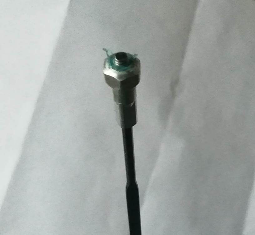

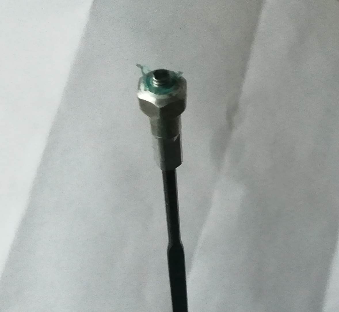

leejoonidas Napisano 23 Stycznia 2021 Napisano 23 Stycznia 2021 2 godziny temu, Setorix napisał: Dopytałem o te nyple i jak będzie wszystko okej to chyba je wezmę bo liczę że w lutym będzie się dało pojeździć na dworze trochę. Dzięki za pomoc Nyple i szprychy w tych kołach są zrobione ze stali która szybko koroduje, stąd to zapiekanie się nypli na szprychach, a po za tym końce nypli mają zabezpieczenie z tworzywa przeciw odkręcaniu się co dodatkowo utrudnia kręcenie nyplem gdy chcesz w późniejszym czasie wycentrować koła. Poniżej zdjęcie takiego nypla ze szprychą ściągniętą z tych kół. Ludzie czasami narzekają że byle obdarcie lakieru na którejś ze szprych powoduje pojawianie się korozji, koła nadają się raczej na suche warunki, sól i wilgoć na drogach spowoduje że zacznie Ci korodować albo szprycha albo nypel a w konsekwencji zaczyna się to wszystko ze sobą zapiekać.
Setorix Napisano 23 Stycznia 2021 Autor Napisano 23 Stycznia 2021 @leejoonidas w zasadzie to ja potrzebuje po prostu sztywnych kół które nie będą się gięły co 500km przy 65kg masy bo dla mnie to jest nieporozumienie, w deszczu nie jeżdżę bo nie jest to dla mnie przyjemność i wtedy wole pokręcić na trenażerze. Sprzedawca odpowiedział mi chamsko na pytanie o nyple więc odpuszczę te koła i poszukam lepszych ofert ale już wiem na co zwrócić uwagę za co bardzo dziękuję.
