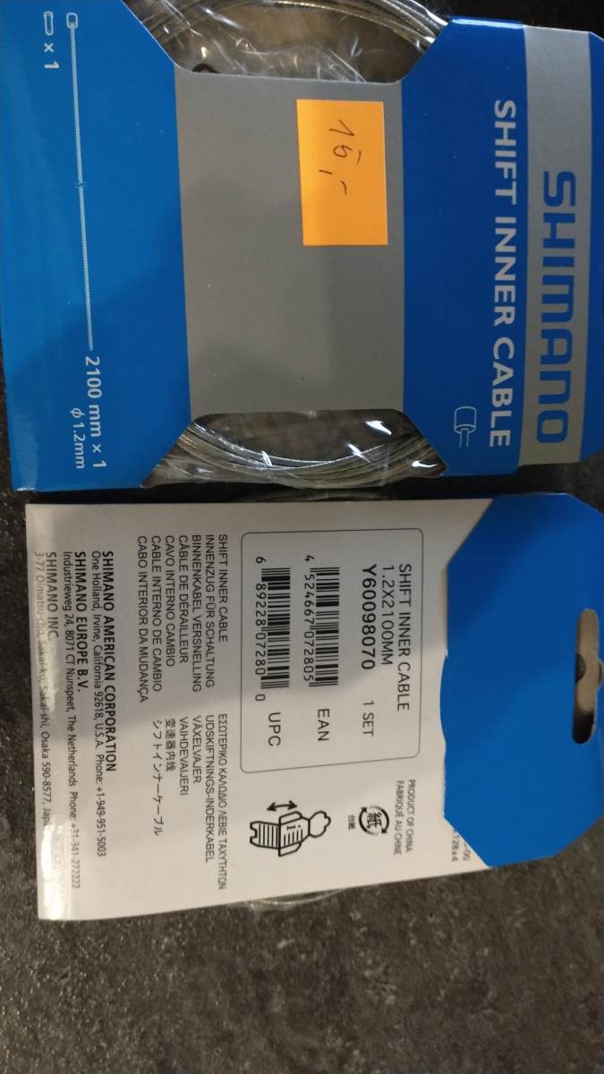

Gość Napisano 21 Stycznia 2021 Napisano 21 Stycznia 2021 Hej, Kupiłem dzisiaj, zupełnie nieświadomie linki Shimano, ale te zwykłe a nie nierdzewne. Pytałem kilka razy czy jest to wersja nierdzewna, odpowiedź brzmiała "tak". Dopiero w domu moją wątpliwość wzbudził brak logo SUS na opakowaniu, a kod produktu tylko to potwierdził. No ale do rzeczy. Te linki się do czegoś nadają? Nie będzie tak, że po pierwszej wilgoci będą rude? Nie wiem czy zakładać je do roweru, czy zostawić na czarną godzinę. Serwis robię co rok.
seraph Napisano 21 Stycznia 2021 Napisano 21 Stycznia 2021 Jak posolisz to zardzewieją. U siostry w bułkowozie są najzwyklejsze linki i mimo, że zdarza mu się zmoknąć to nie rdzewieją, ale rower zimą to sobie wisi na ścianie. Za to jak miałem zwykłą linkę przerzutkową bez pancerza pod ramą to zardzewiała niemal natychmiast jak zaczęły się przymrozki i zaczęła się blokować w pancerzu.
MikeSkywalker Napisano 21 Stycznia 2021 Napisano 21 Stycznia 2021 Od razu nie zadrzewieją, bez obaw. Ale działają zauważalnie gorzej po krótkim czasie, więc jak robisz serwis co rok zostaw je na potem i kup jakieś inne nierdzewki.
Mod Team bogus Napisano 21 Stycznia 2021 Mod Team Napisano 21 Stycznia 2021 Problem z linkami, które nie są z nierdzewki jest taki, że stawiają zauważalnie większy opór niż nierdzewne. Na krótką metę nie ma to znaczenia, ale przy dłuższym użytkowaniu jest różnica.
vdcmike Napisano 21 Stycznia 2021 Napisano 21 Stycznia 2021 Załóż co kupiłeś po sezonie zmień na coś przyzwoitego. Jak oczekujesz cudów to optislicki i nowe pancerze sp41.
SoloTM Napisano 21 Stycznia 2021 Napisano 21 Stycznia 2021 Pewnie masz linki galwanizowane czyli rdzewne z warstwa nierdzewna. Na krótszy czas ok, nic sie nie stanie.
