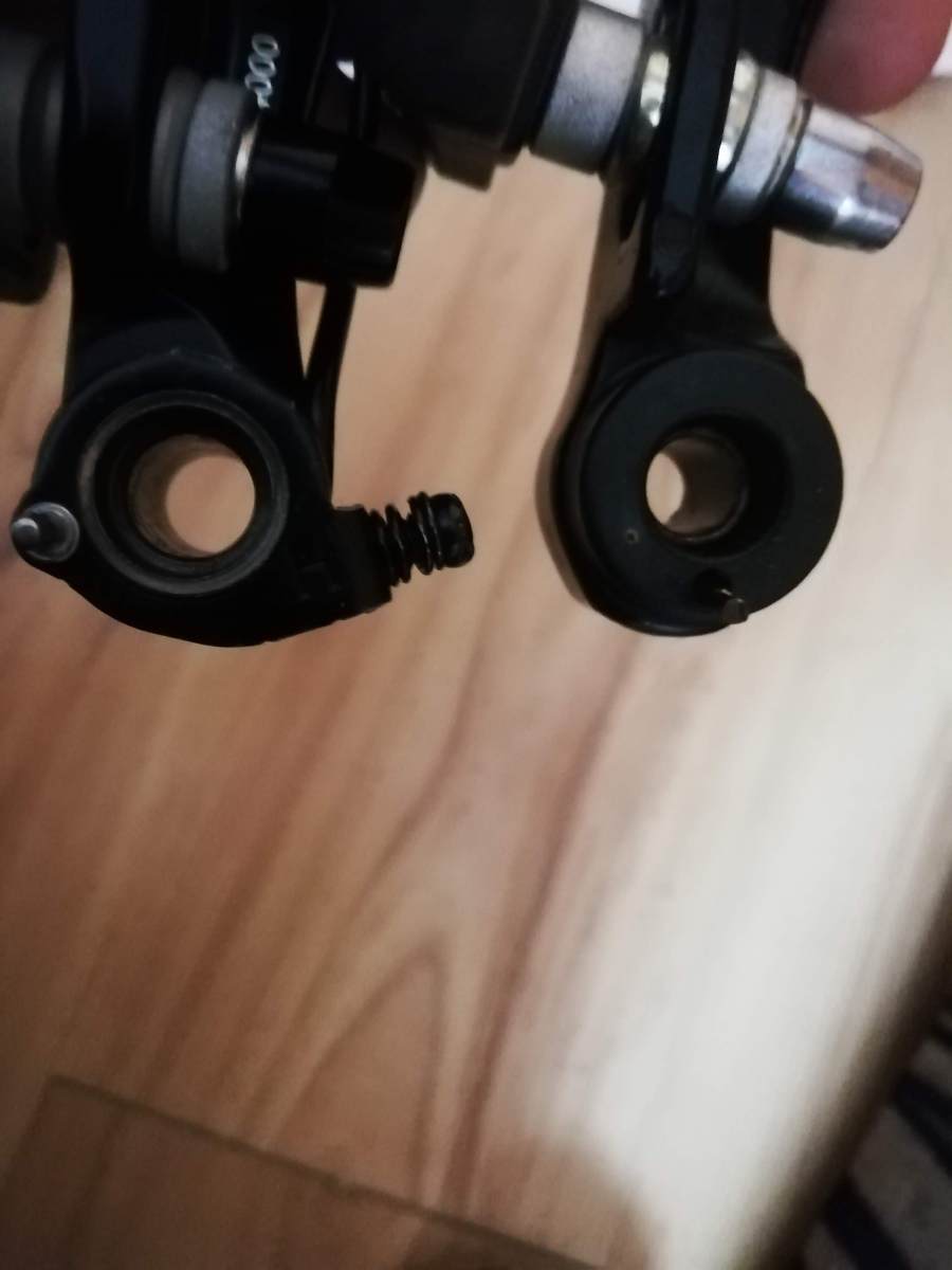

Desmin4 Napisano 20 Stycznia 2021 Napisano 20 Stycznia 2021 Witam, kupiłem hamulce Shimano Alivio BR-T4000 i niestety nie wchodzą na w całości na piwoty. W rowerze mam piwoty o gwincie M10, a te Alivio wchodzą już ładnie na M8, które nie pasują do mojej ramy. Żaden sklep nie podaje jaki rozmiar piwotów jest kompatybilny z danym modelem. Jest coś o czym nie wiem? Można coś z tym zrobić czy hamulce nadają się wyłącznie do zwrotu?
woojj Napisano 20 Stycznia 2021 Napisano 20 Stycznia 2021 13 minut temu, Desmin4 napisał: Jest coś o czym nie wiem? Chm??? Zdarza się że piwoty w prostych rowerach się lekko zdeformują i trzeba je lekko wyrównać pilnikiem. Z twoich informacji wynika że piszesz o piwotach i ich gwintach w ramie/widelcu. Nie ma to żadnego znaczenia w wypadku montowania samego hamulca. Chyba że piwoty masz nieoryginalne i nie pasują idealnie do ramy. Czasem tak jest że wystaje za bardzo i hamulec nie zaczepia się sprężyną w oczko. Średnica piwota do montażu hamulca jest znormalizowana.
abdesign Napisano 20 Stycznia 2021 Napisano 20 Stycznia 2021 Opisz to jakoś precyzyjniej... Te M8 i M10 to się tyczy gwintu ramy w który się wkręca kompatybilny piwot i to nic nie ma wspólnego z gładką powierzchnią niegwintowaną piwotu na którą zakładasz szczękę i która jest standardowej średnicy. Nie ma że nie pasuje chyba że ten piwot to jakiś wadliwy wyrób nie trzymający średnicy (zewnętrznej bo co ma gwint do pasowania szczęk?). Co to niby za rama? Edyta: O kolega mnie ubiegł

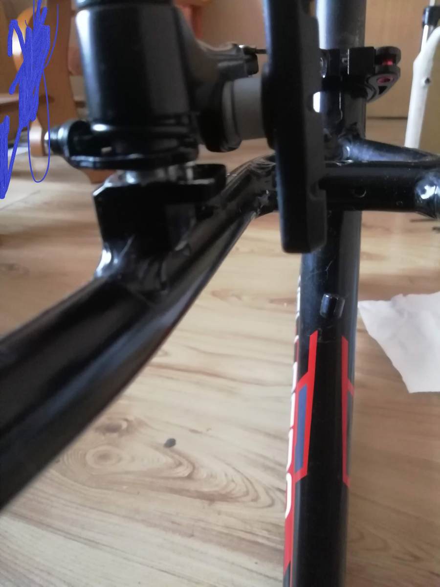

Desmin4 Napisano 20 Stycznia 2021 Autor Napisano 20 Stycznia 2021 Nie wchodzi całkowicie niezależnie od tego czy piwot jest nowy. Do starego również nie pasuje. Stare, fabryczne hamulce wchodzą, ale nie są tak "wypełnione" jak nowe. Na ten z mniejszym gwintem hamulec już normalnie wchodzi. Hamulec po prawej jest tym starym. Takie piwoty: https://allegro.pl/oferta/piwot-wkrecany-m10x1-25-do-hamulca-szczekowego-9819771005?snapshot=MjAyMC0xMi0yMlQyMzowODoxNy4xMTlaO2J1eWVyO2JkNWM4ZjA4NzBjOTI2MzNmMGMxNzJmNGY4YzgwNjY0OWE3ZmQ3NzVlYmI2NjYwN2M4MDhhYTVhYjMyNmRlNmY%3D https://allegro.pl/oferta/piwot-wkrecany-m8x1-25-do-hamulca-szczekowego-8090296586?snapshot=MjAyMC0xMi0yMlQyMzowODoxNy4xMTlaO2J1eWVyO2ZkMDdmNWZhMzhlYzQwZDFiNTg5YWE5Mjg1ZTFlODEzNTc2OGQyNGVkZjY3ZjBkOWM4MGUzNjYwYmFhYTZkNmY%3D
woojj Napisano 20 Stycznia 2021 Napisano 20 Stycznia 2021 hamulce alivio mają taka konstrukcję, zresztą nie tylko one. Nie wejdą głębiej. Jeśli łapie ci pręcik 1-2mm to styknie. To da się przerobić, ale po co.
Desmin4 Napisano 20 Stycznia 2021 Autor Napisano 20 Stycznia 2021 Czyli nie muszę nic z tym robić i zostawić jak jest? Przeróbka wiąże się z przerabianiem hamulców czy piwota?
woojj Napisano 20 Stycznia 2021 Napisano 20 Stycznia 2021 1 godzinę temu, Desmin4 napisał: Przeróbka wiąże się z przerabianiem hamulców czy piwota? Piwota. Zostaw - jest OK
Desmin4 Napisano 20 Stycznia 2021 Autor Napisano 20 Stycznia 2021 Będzie mnie to męczyć xd Stary po założeniu jest jakby bardziej naprężony.
