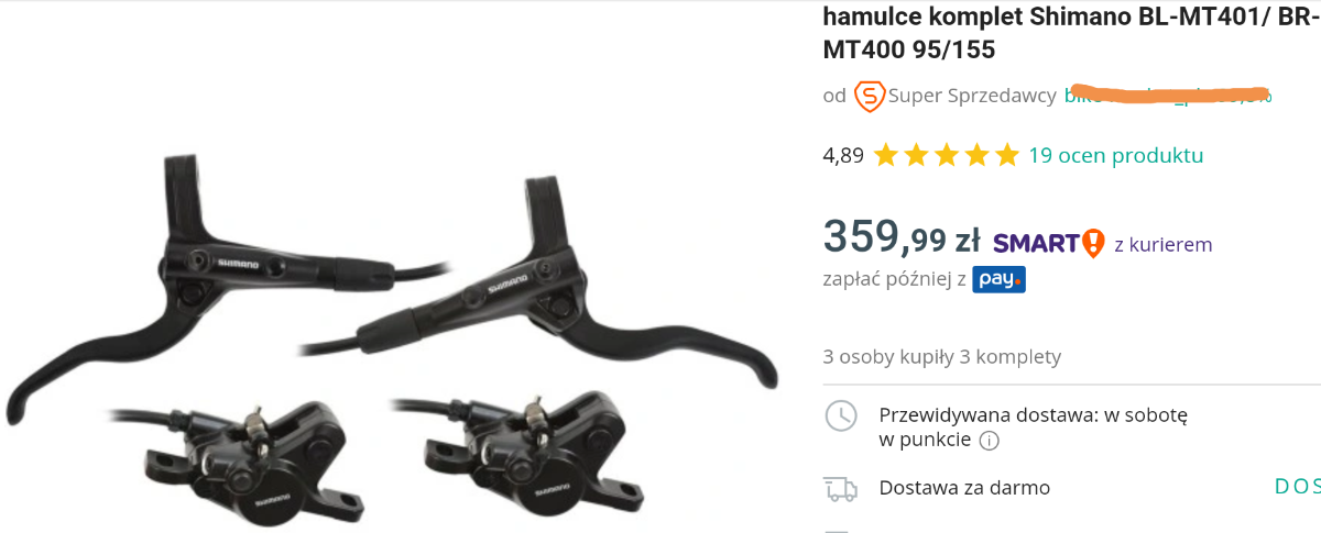

MikeSkywalker Napisano 25 Marca 2021 Napisano 25 Marca 2021 Ten zestaw który podlinkowałeś to 700 zł - średnio to opłacalne. A jeszcze olej trzeba doliczyć, zestaw do odpowietrzania. Za 300 złotych czy nieco powyżej idzie mieć komplet MT400. Cytuj

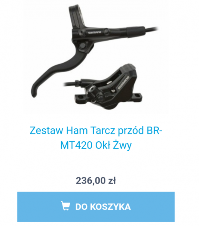

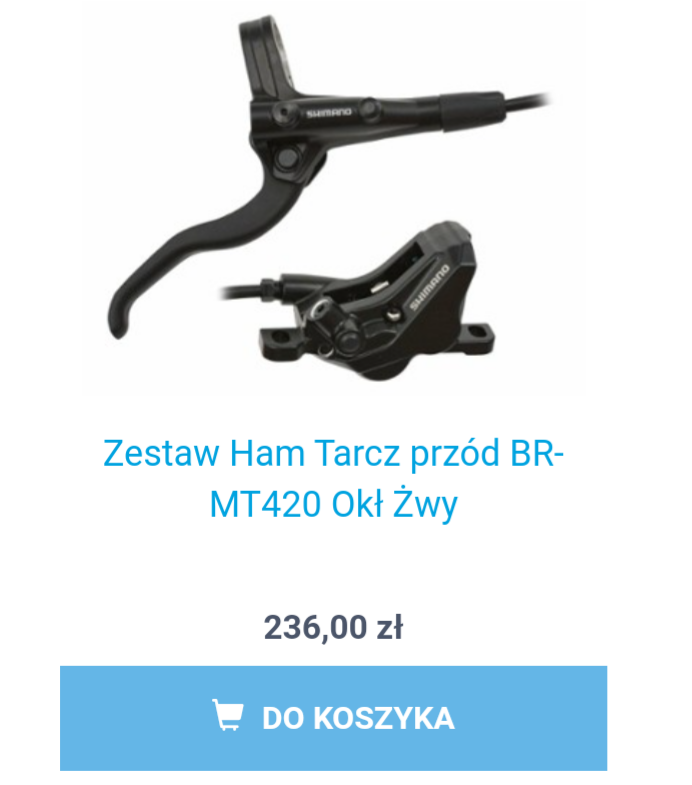

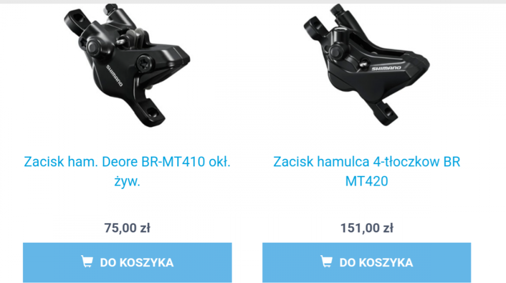

leejoonidas Napisano 25 Marca 2021 Napisano 25 Marca 2021 Komplet mt400 Albo pojedyncze elementy za bardzo dobre pieniądze, które stworzą mocne i przyzwoite hamulce. Cytuj
