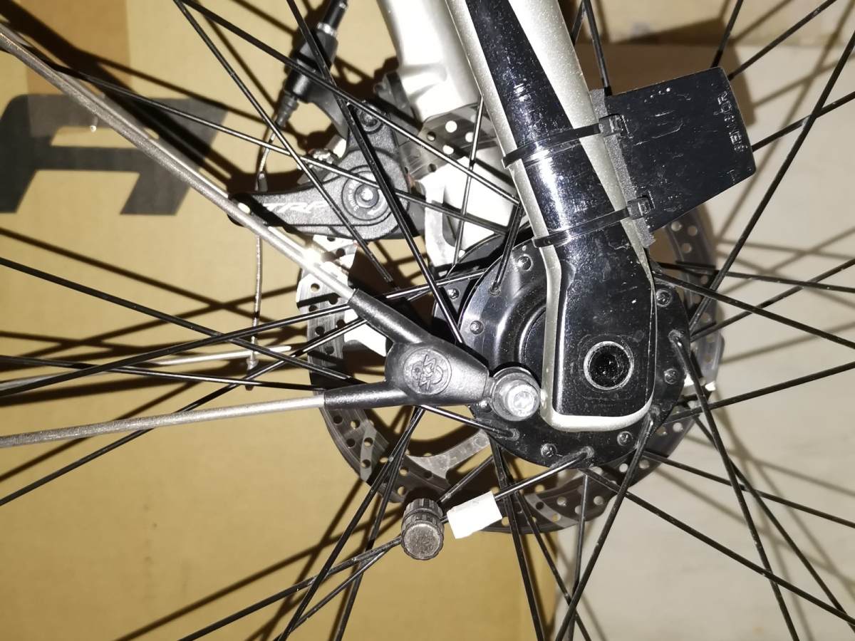

Robert93BB Napisano 22 Stycznia 2021 Autor Napisano 22 Stycznia 2021 29 minut temu, Robert93BB napisał: Chyba że jest jakaś inna opcja zamontowania ich np., do otworów w widelcu. Tutaj zauważyłem, że komuś udało się zamontować w rowerze Meridy przedni błotnik właśnie do widelca, ale nie wiem, czy można to zrobić oryginalnymi drutami czy może trzeba trochę pokombinować z ich modyfikacją? Link poniżej Teraz, gavron88 napisał: Prawdopodnie Silex ma dobrze schowane otwory Z tego co widzę, to Silex ma chyba tylko mocowanie pod swoje błotniki

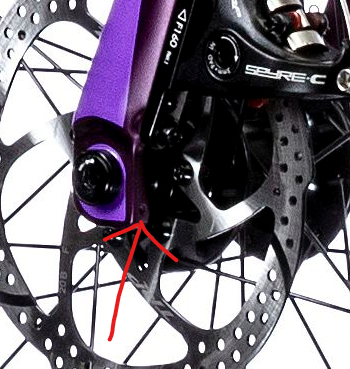

MikeSkywalker Napisano 23 Stycznia 2021 Napisano 23 Stycznia 2021 A to nie jest przypadkiem miejsce do wkręcenia mocowań błotników jak np. w szosowych Trekach?
PiotrSz Napisano 23 Stycznia 2021 Napisano 23 Stycznia 2021 Silez z przodu ma mocowanie tylko pod swoje błotniki. Pręty błotników wchodzą w dedykowane otwory w widelcu i są blokowane imbusowymi śrubkami (od spodu). Rozwiazanie to ma niestety wadę projektową, bo dokrecając śrubę mozna wypchnąć całe gniazdo tej śruby wklejone w widelec. Dla innych błotników można jedynie wykorzystać dolną śrubę do mocowania bagażu. Piotr

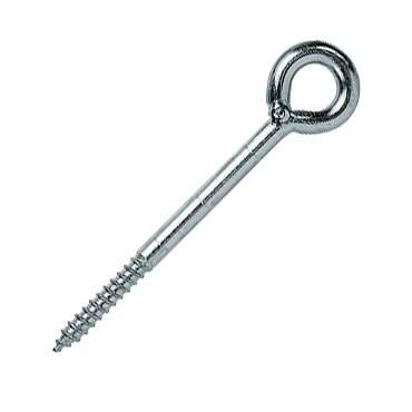

VladiZag Napisano 4 Lutego 2021 Napisano 4 Lutego 2021 Znalazłem na innym forum, sposób na montarz botników SKS bluemels oraz innych. :) W miesjce w widelcu, wchodzi 3mm śrubka z oczkiem chłopaki wykorzystali śrubkę z uciętym gwintem. Dociąga się to schowaną śrubką do mocowania oryginalnych błotników merida. Do oczka przykręcali błotnik. Trochę rzeźby, ale się trzyma. I też zwracali uwagę na słaby gwint śrubki, trzeba uwarzać i nie dociągąć mocno, żeby nie zerwać. Ale to dotyczy również montarzu oryginałnych błotników meridy. Rozmiar błotników doradzają 53mm. Oryginalne botniki są szerokie na 50 mm.
MarcinMi Napisano 23 Września 2022 Napisano 23 Września 2022 Potwierdzam, patent z wkrętami 3mm działa. Dzięki
