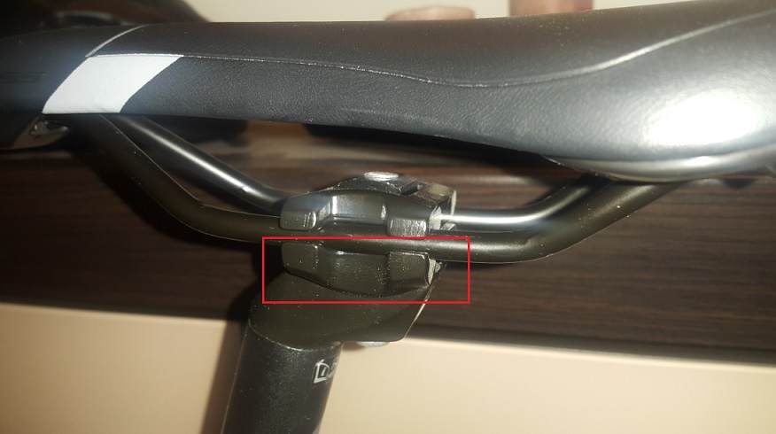

Mihau_ Napisano 23 Stycznia 2021 Napisano 23 Stycznia 2021 1. Za słabo skręcasz 2. Może jest za bardzo przesunięte do przodu i siedzisz na krawędzi?
Mod Team bogus Napisano 24 Stycznia 2021 Mod Team Napisano 24 Stycznia 2021 Wykręć śrubę całkowicie i zdemontuj elementy mocujące siodło. Zapewne wypustki które pozycjonują siodełko są na tyle duże, że nie puszczają. Ewentualnie mogło się zakleszczyć na tych wypustkach. Rozwiązanie - rozbierz całość jarzma i złóż ponownie.
Gość Napisano 24 Stycznia 2021 Napisano 24 Stycznia 2021 Nałóż też minimalną ilość smaru. Miałem tą sztycę, super precyzyjna nie była, ale regulowałem bez problemu.
xanax Napisano 31 Stycznia 2021 Autor Napisano 31 Stycznia 2021 Albo ja coś źle robie albo dolna część jarzma jest nieruchoma. Musiałbym walić młotkiem po tym chyba. Nie bede sie z tym siłował bo już mi ten badziew spadł na rame i zrobił odprysk w lakierze...
xanax Napisano 31 Stycznia 2021 Autor Napisano 31 Stycznia 2021 Nie umiem zdjąć dolnej części. Chyba jest tak zapieczona
Gość Napisano 31 Stycznia 2021 Napisano 31 Stycznia 2021 To się nie mogło zapiec. Wykręciłeś całą śrubę?
Mod Team bogus Napisano 31 Stycznia 2021 Mod Team Napisano 31 Stycznia 2021 Wyjmij sztyce, daj w imadło i spróbuj ruszyć w końcu puści. Zalałbym jeszcze na noc penetratorem profilaktycznie.
xanax Napisano 31 Stycznia 2021 Autor Napisano 31 Stycznia 2021 Teraz, skom25 napisał: To się nie mogło zapiec. Wykręciłeś całą śrubę? Mówię o tej części
Mod Team bogus Napisano 31 Stycznia 2021 Mod Team Napisano 31 Stycznia 2021 My także o tej części. Tam naprawdę nie ma filozofii. Wyjmij sztyce z ramy i działaj.
Gość Napisano 31 Stycznia 2021 Napisano 31 Stycznia 2021 Ale to się nie może zapiec ani zacisnąć, bo to lata luzem. Miałem dwie takie sztyce. Wyjmij sztyce i rozkręć całość. Przy składaniu zrób filtr ze smaru.
clavdivs Napisano 31 Stycznia 2021 Napisano 31 Stycznia 2021 Kup nową sztyce, ta jest toporna na szosowe warunki. Szkoda walki z nią.
Gość Napisano 31 Stycznia 2021 Napisano 31 Stycznia 2021 To swoją drogą. PRO LT i PLT mają bardzo fajnie rozwiązane jarzmo, zero problemów. Niestety odbija się to na wadze, ale da się wyregulować idealnie, szczególnie w PLT.
clavdivs Napisano 31 Stycznia 2021 Napisano 31 Stycznia 2021 Każda sztyca z 2 srubami regulacyjnymi będzie lepsza niż ta.
xanax Napisano 31 Stycznia 2021 Autor Napisano 31 Stycznia 2021 Dobra poszło, ale masakra z tym ustrojstwem.
