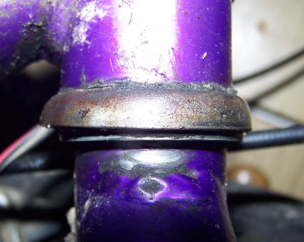

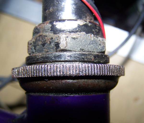

mar.721 Napisano 16 Stycznia 2021 Autor Napisano 16 Stycznia 2021 16 minut temu, Accent_Szaj napisał: Mistrzu, ale powinno być dokładnie na odwrót Górne, kulkami w dół w kierunku miski, a dolne kulkami w górę również w kierunku miski Mistrzu, Ty najpierw pisałeś, że łożyska mają być kulkami w stronę bieżni, a potem, że w stronę misek. Więc ja zastanawiam się, czy w ogóle wiesz, o czym piszesz... Zrobiłem zdjęcia tych sterów (sorry za jakość, ale chyba widać to, co potrzeba).
eloo Napisano 16 Stycznia 2021 Napisano 16 Stycznia 2021 W tym przypadku oba wianki skierowane powinny być kulkami w stronę główki ramy. Problemy są spowodowane zdeformowaniem dolnej miski. Trzeba wymienić całe stery

mar.721 Napisano 16 Stycznia 2021 Autor Napisano 16 Stycznia 2021 Nadal mi nie gra, dlaczego po obróceniu łożysk kulkami w stronę misek zaczęło mi łamać koszyczki. Chyba najlepiej będzie dokupić kulek i spróbować ułożyć je na samym smarze. Co do dolnej miski, to dopiero teraz (po zrobieniu zdjęcia) zauważyłem, że jest tak zdeformowana. Więc pewnie zdeformowała się z powodu luzów. Nie da się wymienić samej miski?

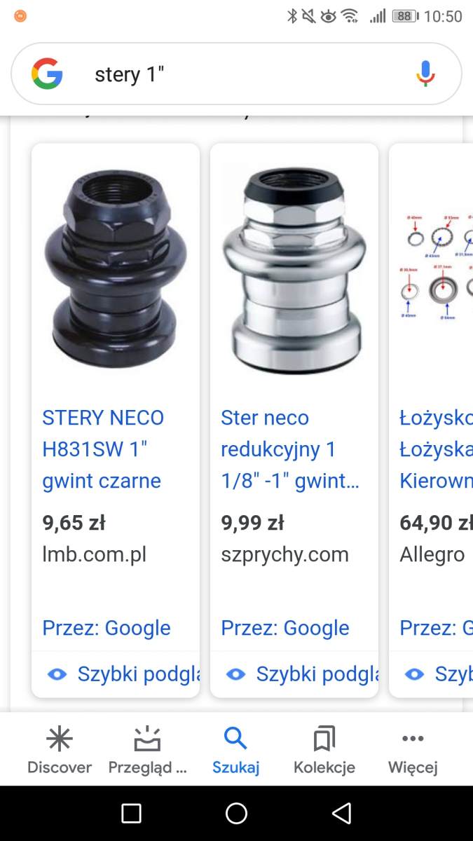

eloo Napisano 17 Stycznia 2021 Napisano 17 Stycznia 2021 kompletne stery klasyczne 1" kosztują kilka-kilkanaście pln więc wymiana poszczególnych części jest nieopłacalna
Elmapeto Napisano 17 Stycznia 2021 Napisano 17 Stycznia 2021 Kolego zmień te stery i już. Od razu widać, że wszystko jest już nadszarpnięte zębem czasu. Tona prawdę żadne pieniądze.
Gość Napisano 17 Stycznia 2021 Napisano 17 Stycznia 2021 Że stery są pogniecione to jedno, ale ja mam wrażenie że dół główki też. Wygląda jak brud, ale jak się mocniej przyjrzeć, to widać że światło załamuje się też na lakierze, co może oznaczać zdeformowaną główkę. Góra główki też jakaś taka niezbyt równa.
mar.721 Napisano 17 Stycznia 2021 Autor Napisano 17 Stycznia 2021 27 minut temu, skom25 napisał: Że stery są pogniecione to jedno, ale ja mam wrażenie że dół główki też. Wygląda jak brud, ale jak się mocniej przyjrzeć, to widać że światło załamuje się też na lakierze, co może oznaczać zdeformowaną główkę. To jest efekt spowodowany użyciem lampy błyskowej i zabrudzeniem smarem (zdjęcia robiłem późnym wieczorem). Sprawdziłem teraz przy świetle dziennym i nie ma tam żadnej deformacji. Co do sterów to wydaje mi się, że górna część jest OK. Wymiana jednej miski to mniejszy koszt i mniej pracy (może będzie pasować z innego roweru). Ale zastanowię się też nad całymi sterami. Ten rower służy mi do raczej krótkich przejażdżek i ogólnie jest już dość stary.

marvelo Napisano 17 Stycznia 2021 Napisano 17 Stycznia 2021 18 godzin temu, eloo napisał: Zrób zdjęcie. Są stery zwłaszcza w starszych rowerach które górną miskę mają odwrotnie Jak widzisz, mar.721, fachowcy już wyjaśnili tą kwestię. W niektórych sterach to co wciska się w główkę od góry jest konusem, a nakrętka miską (z technicznego punktu widzenia, bo zwyczajowo to co wciskamy w ramę nazywamy miską). Tak wygląda wtedy górka "miska", będąca dla łożyska poprzeczno-wzdłużnego konusem (stożkiem, wewnętrzną bieżnią).
