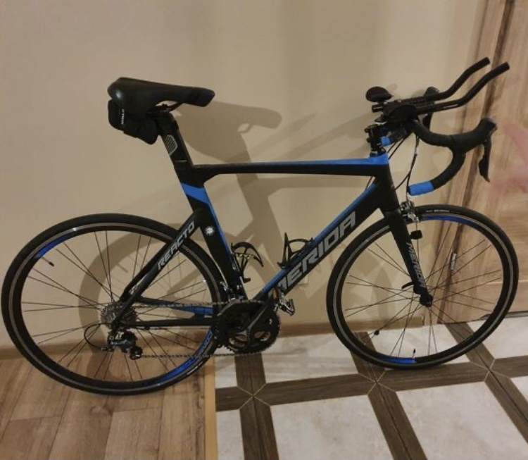

Piottro1 Napisano 15 Stycznia 2021 Napisano 15 Stycznia 2021 Mam zamiar kupić używany, znalazłem na aukcji internetowej. Sprzedający podesłał mi link do specyfikacji: https://www.bikko.pl/rower-szosowy-merida-reacto-300-2017-xs-24671.html Szukałem opisu na stronie Meridy, bo ten jest jakiś nieprecyzyjny, ale ten model nie jest już chyba dostępny. Sprzedający podał mi rozmiar jako L. Nie wiem czy jest wskazany dla mnie, boję się że zawisnę na ramie podczas postoju. 1. Uprzejmie poproszę doświadczonych kolegów o pomoc, czy ten rozmiar będzie dla mnie odpowiedni (jestem laikiem w tym temacie). Mam 174 centymetry wzrostu. Jeżeli są potrzebne jeszcze jakieś moje parametry to proszę napisać, niezwłocznie dostarczę. Rozmawiałem ze sprzedającym, rower ustawiony na wzrost 183. Napisał mi: „Szczerze to nie jest problem można skrócić mostek i zmienić off set sztycy co jest możliwe w tej sztycy i tym rowerze oraz wysunąć siodełko.” 2. Czy cena (2900,00) tego rocznika jestodpowiednia? Mogę podać link do aukcji (jeśli wolno na tym forum). Poniżej informacje uzyskane z rozmowy ze sprzedającym: ”co do osprzętu kompletna tiagra 2x10 z wyłączeniem korby która jest od fsa, sztyca i cały widelec łącznie z rurą sterową carbon. Lemondka to model z decathlonu około 200 zł co do siodełka dorzucam oryginalne zdemontowane zaraz po zakupie, wiadomo nie każdemu pasuje oryginalne, pedały to shimano spd plus platforma” ”rower jest w stanie idealnym nawet łańcuch, kaseta i korba nie mają zbytnich śladów użytkowania, tak samo jak stan owijki czy opon, w zasadzie można powiedzieć ze rower jest nie używany a testowany” 3. Czy dopytać jeszcze sprzedającego o jakieś szczegóły? Poproszę o doradzanie o co jeszcze warto zapytać. Dodaję zdjęcia z aukcji.
Mihau_ Napisano 15 Stycznia 2021 Napisano 15 Stycznia 2021 Jest o wiele za duży, przy tej geo powinieneś mieć S, ew. S-M. Rozmiar L w tym przypadku jest dla kogoś mającego 185 i w górę. Można kombinować mostkiem czy sztycą jeśli rower jest za duży o centymetr czy dwa ale nie o 5. Już pomijam, że się zawiesisz a cena szału nie robi
Chociemir Napisano 15 Stycznia 2021 Napisano 15 Stycznia 2021 Ten rower ABSOLUTNIE nie jest na Twój wzrost - będą to pieniądze wyrzucone w błoto.
Gość Napisano 15 Stycznia 2021 Napisano 15 Stycznia 2021 Nie ma opcji. Reacto są mega długie. Górna rura na to nie wskazuje, ale Reach jest gigantyczny. Patrzyłem na model 2020 dla siebie, 174 cm wzrostu. Z tego co pamiętam, sugerowany rozmiar, czyli chyba M był zdecydowanie za duży. @Mihau_ mi przypomniał, bo były tam połówki. S-M był nawet na mnie za duży.
