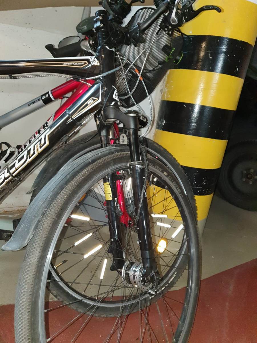

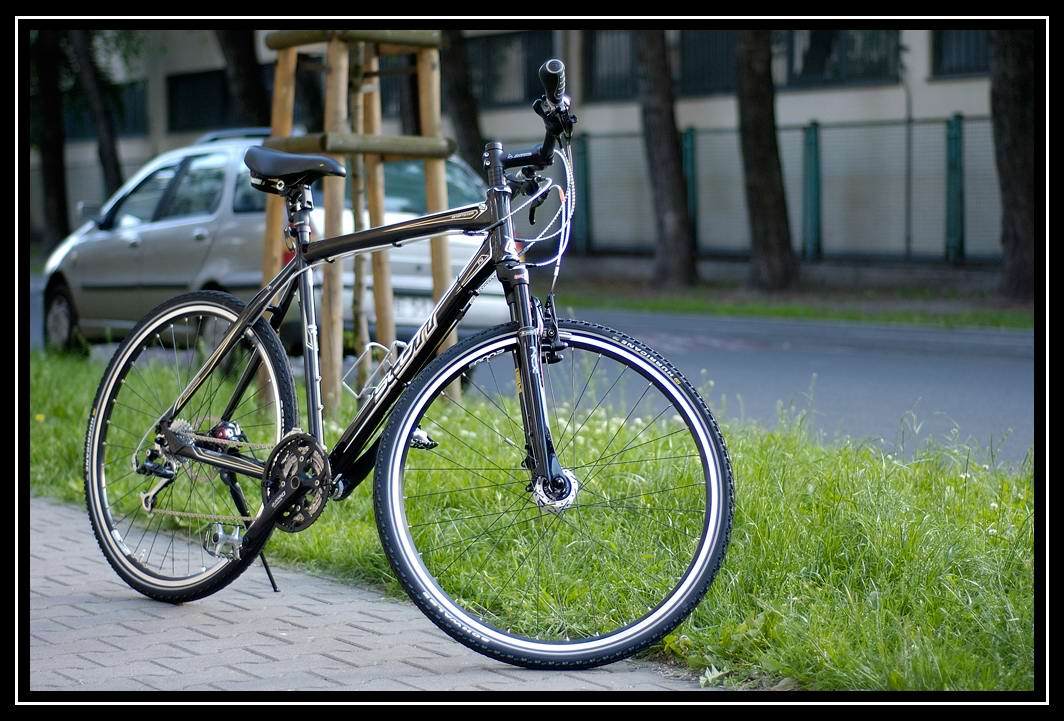

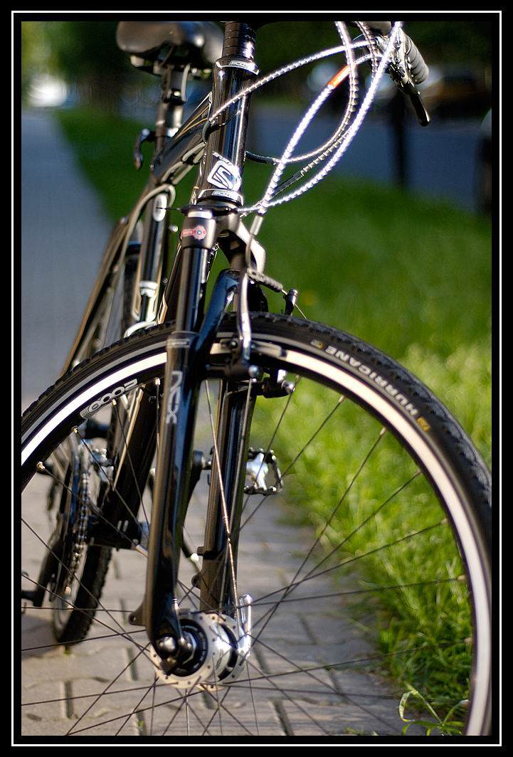

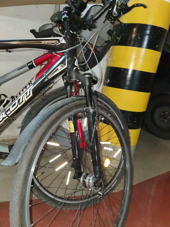

grissley Napisano 7 Lutego 2021 Autor Napisano 7 Lutego 2021 Na zdjęciu amortyzator który jest teraz. 2 fotki starsze/ładniejsze i 2 nowsze/brzydsze, ale aktualniejsze. Amor ten sam. Model NCX z ok. 2009-2010r, chyyyba ERLL, albo jakoś tak. Parametry z pomiarów: Wysokość od osi do spodu podkowy: 375mm Wysokość od osi do wejścia w ramę: 475mm Podpowiedzcie, czy zauważę istotną zmianę na + po podmiance na Paragona albo jakiegoś nowszego NRXa? Paragon to zresztą przeróbka na tapered, więc znacznie prawdopodobniejszy byłby starszawy Suntour. Z lekkich modeli 1.1/8" znalazłem NCX E-RL mod.11 (2011r? 1730g) oraz NRX E-RL-R Lite z 2013r (1670g). Jest sens zmieniać na któregoś z nich? Przy zmianie na NRX'a musiałbym też zmienić piastę na wersję pod tarczę, ale swojego obecnego piastowego dynama i tak nie używam, więc wchodzi to ewentualnie w grę. Z drugiej strony - takie wymiary jak mój obecny amor mają też chyba obecnie amorki 27.5 ze skokiem 100m - może popatrzyć na coś bardziej wypasionego tam...? Przy czym do mojej jazdy, to w sumie większy skok mi niespecjalnie potrzebny, jak już, to ewentualnie mniejsza waga. Ale chyba wiele poniżej tych ~1700g co w Suntourach to już nie zejdę, a trzeba by zapłacić sporo więcej... btw - jak w NRX zamontować błotnik? Żadnej dziurki nie widzę...

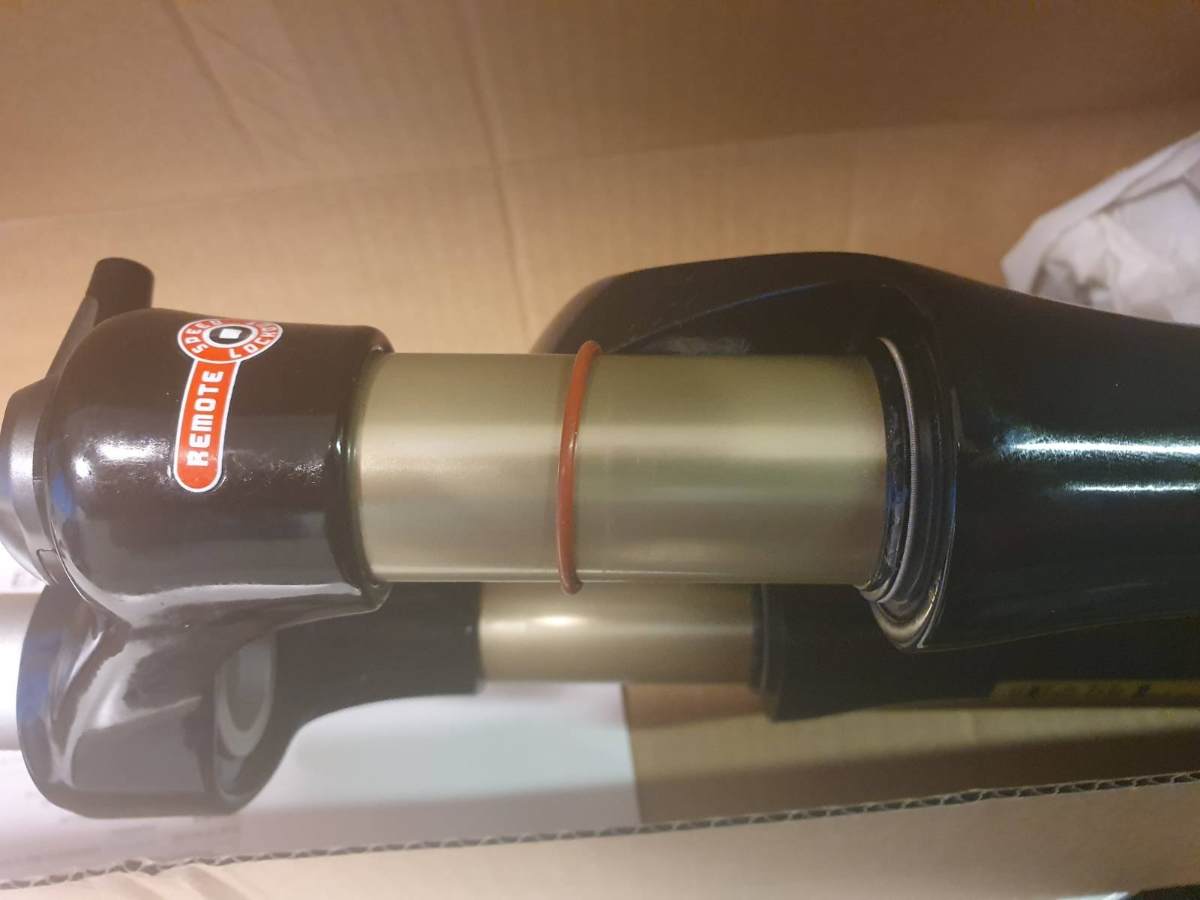

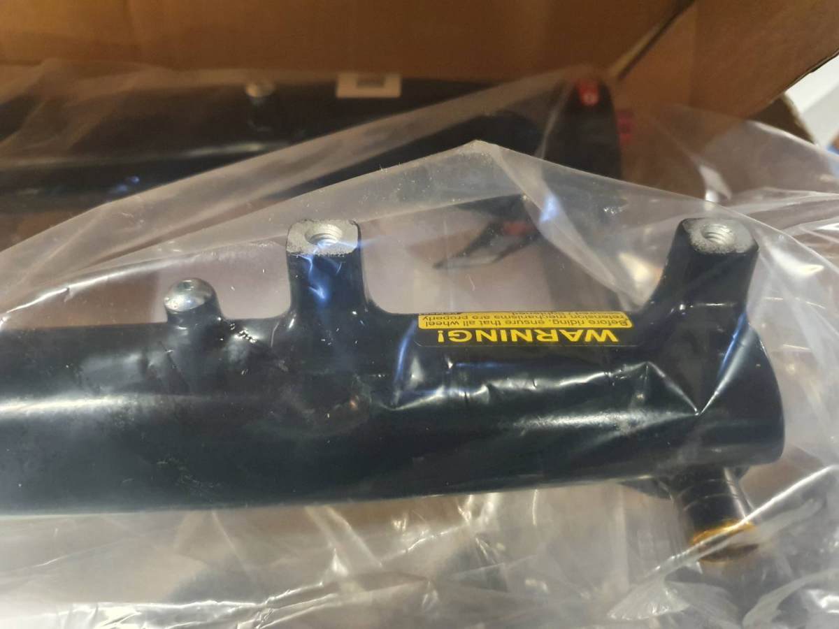

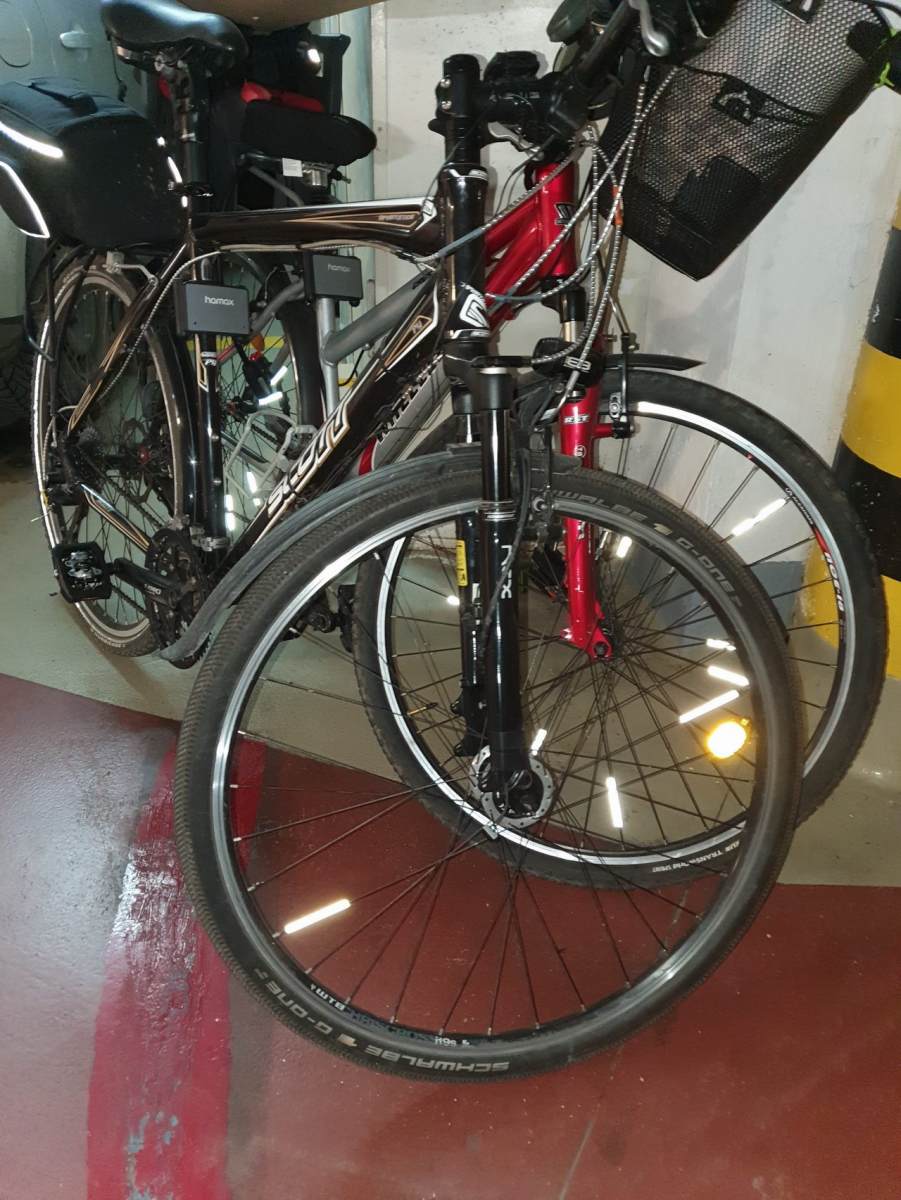

grissley Napisano 27 Kwietnia 2021 Autor Napisano 27 Kwietnia 2021 Zawitał NRX-S Lite. Podpowiedzcie proszę dwie rzeczy: 1. Mocowanie błotników. Zgaduję, że ta śrubka (tuż nad mocowaniem zacisku tarczy, na drugiej ladze analogiczna) NIE jest do mocowania błotnika, tylko do pompki? Jedyna opcja na błotniki z drutami to jakieś obejmy? Polecicie coś? 2. Co to za gumka na ladze? Tak ma być, coś z tym robić?
grissley Napisano 27 Kwietnia 2021 Autor Napisano 27 Kwietnia 2021 EDIT - doczytałem, że gumką mierzymy sobie ugięcie wstępne (SAG). Przeznaczenia śrubek z pierwszego zdjęcia na razie nadal nie odkryłem...
grissley Napisano 28 Kwietnia 2021 Autor Napisano 28 Kwietnia 2021 Rozszyfrowane - śrubki sprzedawca dał zamiast zaślepek, żeby lepiej przed syfem z drogi chroniły. Czyli jest to miejsce na montaż drutów błotników
