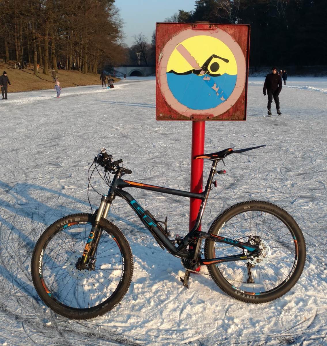

huskarl Napisano 15 Stycznia 2021 Napisano 15 Stycznia 2021 2 godziny temu, zekker napisał: A jak się ma trochę szczęścia i rozumu, to można się pobawić na zamarzniętych bajorkach Be kolców też się można pobawić na stawie, nie to że się nie da: Zwykła guma też daje radę. Ja tu miałem drobniutki bieżnik i było ok, chociaż bez szaleństw. Trzeba pamiętać, że kolce są krótkie. Jeśli jest dużo śniegu to rower będzie go ubijał i jechał po nim, więc kolce nawet lodu nie dotkną. Ja jestem zdania, że kolce są przydatne wtedy, gdy lód widać. Niekoniecznie jako tafla ale jeśli przebija spod śniegu miejscowo to warto. Jeśli jedzie się przez lasy, gdzie jest 10cm świeżego, kopnego śniegu to lepsze by były opony na błoto, bo mają gruby bieżnik. Trzeba przyznać, że ice spiker już taki bieżnik mają więc można na nich jeździć wszędzie, ale jak ktoś nie chce wydawać 500zł by pojeździć kilka razy do roku po zaśnieżonym lesie to ich nie potrzebuje. Ja tam kolce doceniłem w mieście bo te chodniki i drogi rowerowe lekko oblodzone, lekko przyprószone śniegiem zawsze mnie napawały strachem. Kiedyś się dwa razy wywaliłem na 50m, krzywiąc ramę a głownie tylny trójkąt w stalowym rowerze, że nie dało się tego wyprostować i kilka miesięcy później rama pękła w czasie jazdy. No i uwaga co do używania kolców, strasznie rysują płytki w mieszkaniu. Nie można pozwolić by rower się śliznął na nich. Gdy stoi na kolcach to ma małą przyczepność do podłogi więc większa szansa, że się ślizgnie na bok, gdy kąt będzie za duży. Mi tak raz zrobił to musiałem korektorem mazać rysy. Mam opony z kolcami z hartowanej stali a takie szkody zrobił na gresie szkliwionym, to nie wiem co by zrobiły ice spikery ze swoimi węglikowymi kolcami.
marvelo Napisano 15 Stycznia 2021 Napisano 15 Stycznia 2021 Akurat zamarznięty staw to są łatwe warunki dla opon, bo powierzchnia (tafla) jest idealnie równa. Jeśli nie będziesz wykonywał gwałtownych skrętów, to oczywiście że sie da i na zwykłych. By jechać prosto po lodzie potrzebna jest tylko śladowa przyczepność. Ale w realnym życiu, w prawdziwych zimowych warunkach, tak łatwo nie jest. Wystarczy lekki trawers (minimalne pochylenie nawierzchni w bok) i już nie będziesz w stanie jechać prosto. Boczna przyczepność opony będzie za mała, by przeciwdziałać sile grawitacji. Wystarczy nawet niewielka koleina lodowa i już leżysz. Pierwszą oponę kolcowaną własnej roboty założyłem tylko na przód (jakieś 20 lat temu) i było nieźle, ale właśnie na trawersach wychodziły wady takiego rozwiązania. Wystarczyło zerwać wzdłużną przyczepność tylnego koła (np. mocniej depnąć na stojąco) i tył czasem uciekł tak szybko w bok, że nie zdążyłeś go "wyłapać" kontrą, albo przy dużej kontrze nawet kolce w przedniej traciły przyczepność. Natomiast nawet te 60-70 kolców w tylnej (dwa razy rzadziej niż w przedniej) już diametralnie zmienia sprawę. Ja nie wiem czy jest sens wydawać na fabrycznie kolcowane opony po 250 zł/szt. Zwłaszcza na takie zimy jak ostatnio. Ale warto samemu się pobawić i zmajstrować sobie zimówki z wykorzystaniem jakichś tanich nowych opon (nawet po 20-30 zł) i około 120 - 140 kolców (czyli wkrętów do drewna z płaskim łbem, 13 mm, lub blachowkrętów z końcówką 10-11 mm). Mam kilka opon zrobionych na budżetówkach, np. na starej Dębicy Tygrys albo jakiejś Vee Rubber czy Duro i całkiem dobrze się sprawują, choć wolałbym nieco szersze, bo te realnie mają około 45 mm. Można też wykorzystać jakieś częściowo zużyte opony, byle miały jeszcze trochę masywnych klocków w które można wkręcić wkręty. Od spodu ja osobiście daję biały silikon, aby pokryć łby wkrętów. Wystarczy taki kleks średnicy 15-20 mm. Wypróbowane latami, choć trochę pracochłonne. Zużyte wkręty można nawet wymienić, przynajmniej raz opona wytrzyma (też sprawdzone). Albo w tylnej dać co drugi klocek, a jak się zetrą to dołożyć kolejne w puste klocki. Wszytko zależy od inwencji twórczej autora. Warto się pobawić, to nie są duże koszta. Na dwie opony wkręty plus silikon (tuba 300-400 ml) to ze 30-40 zł. No i parę godzin roboty wkrętakiem z grzechotką, a dla wygodnych wkrętarką. Silikon wygodniej aplikować niewielką strzykawką niż z tuby, ale i tak trochę trzeba się ubabrać. Wiadomo, że wkręty nie mają takiej twardości jak węglikowe kolce w drogich oponach Schwalbe czy Continental, ale ich zaletą jest to, że można samemu dobrać ich długość. Śmiem twierdzić, że takie samoróbki będą bardziej uniwersalne na prawdziwą zimę niż fabryczne. Na lodzie to wiadomo, że kolce muszą być ostre, a na asfalcie długie trochę przeszkadzają i je słychać, ale dla mnie priorytetem w zimie jest bezpieczeństwo i jazdę zimą na zwykłych oponach uważam za lekkomyślną, a pewne niedogodności "kolczatek" DIY jestem w stanie zaakceptować. Właściwie to mam całe drugie koła zimowe z kasetą i nawet nie muszę przekładać opon (tylko trochę wyregulować hamulce), a dodatkowo jeszcze kilka innych rowerów, więc jak przychodzi odwilż i mam ochotę na szosę, to biorę inny rower. A zimowy czołg zwykle czeka do wiosny, obuty w zimówki.

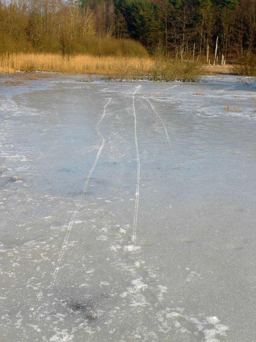

zekker Napisano 16 Stycznia 2021 Napisano 16 Stycznia 2021 W dniu 15.01.2021 o 12:50, huskarl napisał: Zwykła guma też daje radę. Ja tu miałem drobniutki bieżnik i było ok, chociaż bez szaleństw. Jeżeli ten śnieg był przymarznięty to faktycznie mógł trzymać. Na czystym lodzie myślę, że byłoby ciężko robić jakieś manewry. Na zwykłych to się raczej tylko jakoś przejedzie, z kolcami można kręcić bączki W 2017 udało mi się trafić z warunkami: Od prawej, hamowanie tylko przodem, tylko tył, oboma. Ostry skręt to moment utraty stabilności i odpuszczenie przedniego. Teraz raczej nie będzie warunków. Od początku roku temperatura trzyma się ciut poniżej zera, więc okoliczne bajorka podmarzły. Teraz nawaliło śniegu i wszystko przykryło, a w nocy ma chwycić większy mróz. Jak potrzyma z tydzień, to powinna być już odpowiednio mocna warstwa lodu ale niestety będzie przykryta śniegiem, więc nie będzie dobrej zabawy. W dniu 15.01.2021 o 12:50, huskarl napisał: Ja jestem zdania, że kolce są przydatne wtedy, gdy lód widać. Niekoniecznie jako tafla ale jeśli przebija spod śniegu miejscowo to warto. Według mnie nie tylko. Jak napada świeżego śniegu, to lodu pod nim nie widać, z kolcami zawsze większa szansa złapania przyczepności. Koszty niestety duże ale to nie jest wydatek na jeden sezon. Na miasto jak na razie stosuję Marathony Winter i Winter (jedna dociągnięta do standardu marathona - robota głupiego z tym wciskaniem kolców). Na komplecie z 2010 zrobiłem ponad 7k (dobite ostatniej zimy już bez kolców), obecne z 2018 mają niecałe 2k (zeszłej zimy niewiele zrobione, nie miały sensu), Kendy Klondike 29" kupione pod koniec 2016 mają niecałe 700km (w tym roku jak się pogoda utrzyma, to będzie więcej). Tutaj powoli już wchodzi kwestia jak będzie się taka opona starzeć, czy nie sparcieje. Po mieście przy kiepskiej zimie, niestety ścierają się kolce. 19 godzin temu, marvelo napisał: Akurat zamarznięty staw to są łatwe warunki dla opon, bo powierzchnia (tafla) jest idealnie równa. Rzadko się trafiają tak idealne warunki i dotyczy to raczej świeżego lodu. Najgorszy jaki spotkałem (nie licząc zamarzniętych kolein zrobionych przez rowery) taflę miał równą ale sama powierzchnia była pomarszczona, przypominała nieco wzór kory mózgowej. Po prostej jeszcze jakoś szło ale w skrętach te Marathony prawie nie trzymały. Raz że był bardzo twardy, dwa ta pomarszczona powierzchnia nie pozwalała wgryźć się kolcom.
