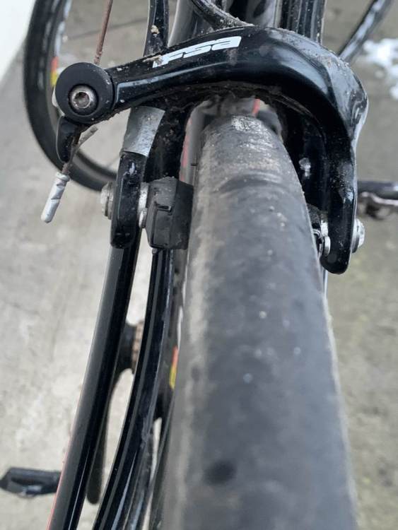

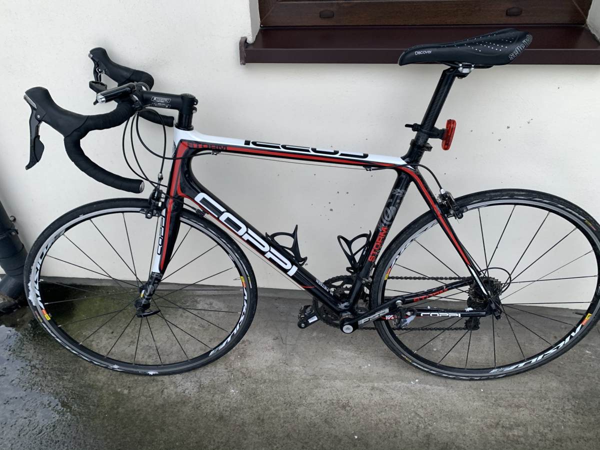

kubinnn Napisano 13 Stycznia 2021 Autor Napisano 13 Stycznia 2021 @arturooo3, niestety szukałem jakichś informacji na temat tego roweru, ale nie udało mi się nic znaleźć - kupiłem go z drugiej ręki, a producent ramy to chyba jakaś totalnie niszowa firma albo po prostu chińczyk. Wiem tyle, że jest karbonowa To raczej żaden nowy model, sądząc po zewnętrznie poprowadzonych linkach. Poniżej wklejam zdjęcie ramy (może komuś mówi ona cokolwiek więcej, niż mi) i widoku z tyłu na przerwę między ramą, a oponą.
Gość Napisano 13 Stycznia 2021 Napisano 13 Stycznia 2021 Jak nie ma nawet nazwy modelu to musisz próbować Chyba, że jeszcze ktoś rozpozna.
Gość Napisano 13 Stycznia 2021 Napisano 13 Stycznia 2021 to jest włoska rama karbonowa. Nazwa brzmi tak po włosku że widzę jakby ktoś machał rękami ją wypowiadając szukaj w google "telaio coppi" a coś na pewno znajdziesz. Telaio to po włosku rama
Gość Napisano 13 Stycznia 2021 Napisano 13 Stycznia 2021 Patrząc na zdjęcie, to jeżeli aktualna opona ma 25c, to według mnie 28c to za dużo. Typowo szosowe 28c pewnie wejdzie, ale zostanie minimum miejsca. Rama trochę pracuje, obręcz pewnie też, do tego zawsze jest jakiś brud na drodze, może być za ciasno. Dodatkowo, przynajmniej w rowerach w których ja miałem, u góry zawsze było więcej miejsca niż na dole. Co do jazdy poza asfaltem. Ile pompujesz na 25c? 6 Barów? Załóżmy że przy 28c zejdziesz do 5,5 Bara. To nadal jest kamień. Na asfalcie pewnie poczujesz lekką różnicę, w terenie nie ma takiej opcji, nadal będzie męczarnia.

SoloTM Napisano 13 Stycznia 2021 Napisano 13 Stycznia 2021 Jeśli jest ciężki to 25 pompuje po 8-8,5 bar. I rozmiar 28 niewiele zmieni. Pół bara pewnie. Rożnica będzie, ale nie spodziewaj się szoku, po prostu na oponach 25/28 unikaj szutrów. To jest na asfalt, szosowy rower. 28 może być ciężko zmieścić patrząc po zdjęciach, choć może się udać. Ciężko powiedzieć.

kubinnn Napisano 13 Stycznia 2021 Autor Napisano 13 Stycznia 2021 Panowie, dziękuję za wszelkie podpowiedzi. Byłem z rowerem w serwisie i pan mechanik, podobnie jak @skom25, odradził mi wciskanie tam opony 28c. Moja szosówka pozostaje klasyczną szosówką. Będę musiał bardziej uważać na nierównościach, ale za to zostaje mi trochę grosza w kieszeni Odnośnie ciśnienia - na oponach mam podane rekomendowane ciśnienie 7-9 barów i staram się trzymać tak odrobinę poniżej 8. To moja pierwsza szosa i nie mam porównania, ale jak dla mnie opony są wtedy twarde jak kamień i toczą się niesamowicie lekko.

zekker Napisano 15 Stycznia 2021 Napisano 15 Stycznia 2021 W dniu 13.01.2021 o 16:52, arturooo3 napisał: Jak nie ma nawet nazwy modelu to musisz próbować W dniu 13.01.2021 o 17:02, komandosek napisał: to jest włoska rama karbonowa Chyba czas przejść się do okulisty, przecież widać nazwę modelu: Coppi Storm. Inna sprawa, że niewiele informacji na szybko można znaleźć, głównie jakieś oferty sprzedaży.
