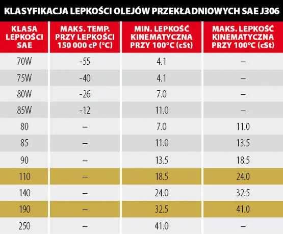

Jeszcze taka ciekawostka: https://www.petrostar.pl/wiedza-i-testy/oleje-przekladniowe-czym-sie-roznia,p119002444
Suntour twierdzi, że minimalna klasa oleju to 80W, ale im gęstszy olej tym lepszy. Z tabeli wynika, że pomiędzy 80W a 85W jest spora różnica min. lepkości  kinematycznej (11 do 7). Może gęstszy lepiej uszczelnia? Ale co wtedy z płynnością pracy? Chyba jednak 80W styknie :)
Edytowane przez Thomlodz
Jak sprawdzić parametry to lepkośc kinematyczna w 40C wynosi 134 mm2/s dla 80W90 i 269 dla 80W140. Natomiast wskaźniki lepkości odpowiednio 106 i 137. CHyba to głownie wpływa na pracę amortyzatora? Rozumiem że olej 80W140 jest zbyt leki i zamula?

W dniu 17.01.2021 o 16:00, Thomlodz napisał:
Ten 80W140 tak jak piszesz bardzo zamula. Dużo ludzi myśli tylko o samym 80W myśląc że jest tej samej gestosci
