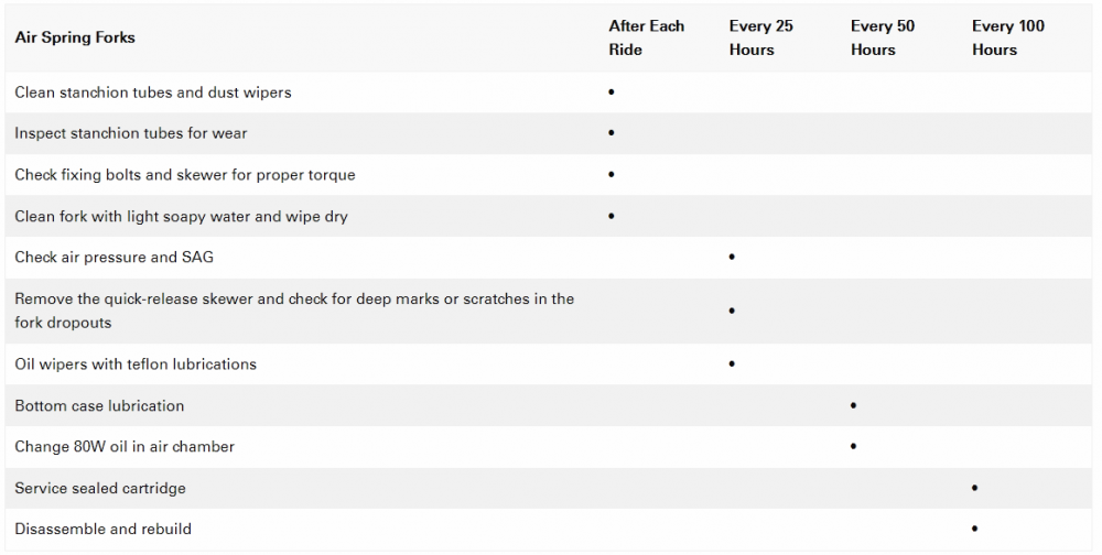

Przyjmując, że jeździłeś ze średnią 20km/h, to takich serwisów wg. producenta powinieneś mieć za sobą już 5. :D
A pełen serwis powinieneś wkrótce robić po raz trzeci.
*źródło: https://www.srsuntour.com/pl/service/
Odpowiadając na pytanie - tak, zdecydowanie powinieneś zrobić serwis.

Jeśli mówisz o smarowaniu uszczelek kurzowych, to producent napisał:
Cytat
What type of lubrication should I use on the forks wipers?
SR SUNTOUR recommends our factory Conpanna grease or a Teflon-based lubricant after every 25 hours of use.

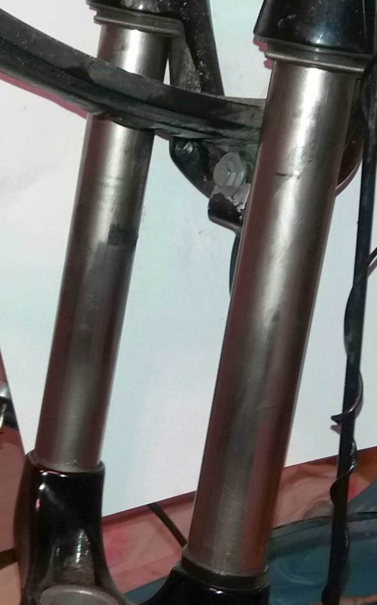

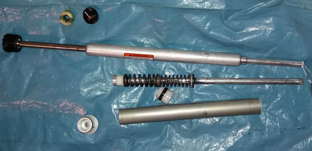

Amorek rozebrany. Do demontażu lewej goleni potrzebny był klucz nasadowy 27, do prawej klucz do korków z wielowpustami. Okazało się, że golenie są tylko lekko brudne ale powierzchnia nieuszkodzona :) natomiast zastanawia mnie tej olej przekładniowy. Na filmiki facet wlewa go do komory powietrznej, a u mnie widze tylko  mleczny smar stały i ani śladu oleju...

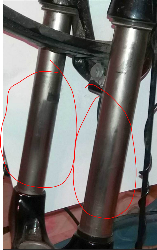

Jak na mój gust, a SR chyba nigdy nie serwisowałem, to nie wygląda to najlepiej...
Chyba, że to dolne zdjęcie to przed czyszczeniem.
Edytowane przez TheJW
Mimo wszystko górne golenie w - że tak to nazwę - obszarze roboczym wyglądają na nieźle przytarte:
Dobrze widać, w jakim zakresie najwięcej pracował widelec. Jeśli to zmatowienie zniknęło po wyczyszczeniu, to ok. Ale na zdjęciu nie wygląda, jakby to był tylko brud.
Tak czy inaczej - serwis musisz zrobić. Ile pojeździ, tyle pojeździ. Nie bawiłbym się w jakieś duże inwestycje w dedykowane narzędzia, smary i oleje. Jak padnie, to i tak pewnie bardziej będzie Ci się opłacało wymienić go na nowy. ;)

Uff. Zrobione. Niestety jakość tego amorka budzi powazne zastrzeżenia. Pisałem już o zacinającym się "mechanizmie" blokady. Teraz doszło do tego wygładzanie się nakrętki u góry przy dokręcaniu kluczem nasadowym 27 wcale nie tak wielkim momentem. No i wyrabianie sie gwintu M6 w aluminiowym pręcie sprężyny - sa trudności w dokręcaniu śruby z łbem imbusowym od spodu lewej goleni. Musiałem go po ponownym wyjęciu sprężyny nasmarować i kilkakrotnie na siłę wkręcić i wykręciś srubę. Oleju nie dawałem. Zastosowałem ten smar silikonowo-teflonowy ze sklepu elektronicznego. No bo po co do takiego badziewiastego amora kupowac lepszy? Tak naprawde po wyczyszczeniu znalaazlem 2 rdzawe strefy na obu goleniach, ale obie o powierzchni po ok. 1 cm2. Doczyściłem drobnoziarnistym papierem ściernym. Po złożeniu do kupy amorek trochę płynniej pracuje :)
Aha i prawy korek mozna też wykrecać i wkręcać kluczem nasadowym M10 - po wyjęciu wkładu blokady

I jeszcze takie wskazówki praktyczne. Podczas montażu należy najpierw (po wsunięciu goleni górnych do dolnych) wsunąć do goleni kartridż blokady oraz prowadnicę (tzw. szpilę) ze sprężynami. Docisnać mocno golenie aby w otworach od dołu pokazały się końcówki szpil i były jak najbliżej otworów. Dokręcić śruby imbusowe szpil. Następnie wsunąć tłok do lewej goleni i wkręcić obydwa korki. Inaczej sie nie da, zaś ściąganie śrubami dolnymi na siłe może skończyć się zniszczeniem gwintu szpil. Naprawa tego będzie kłopotliwa o ile niemozliwa.

Ciekawi mnie to jak ty to wogóle skręcasz
Normalne skręcanie to górne lagi już z wkręconym kartidzem oraz z całą drugą stroną wsadzasz do dolnych. Przez to że kartridz jest gazowany i wychdzi dłużej to najpierw spokojnie przykręcasz śrubą kartridż a potem dociskasz dolne lagi do górnych i przykręcasz drugą stronę
Jeśli gwinty M6 ci się psują od dołu tzn, że źle to serwisujesz.
