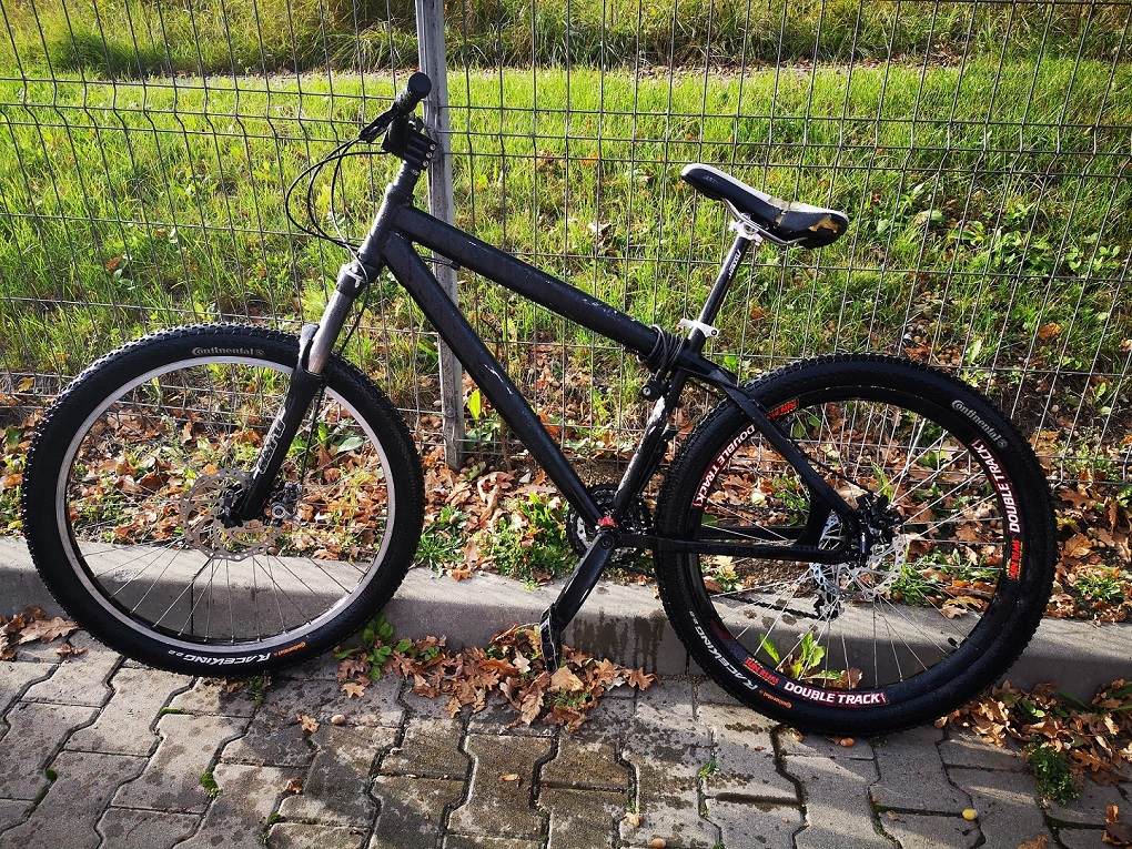

R3jn Napisano 17 Stycznia 2021 Autor Napisano 17 Stycznia 2021 Tak wygląda aktualnie tzn już nie wygląda bo korba do wyrzucenia zerwany gwint i krzywa pewnie tak ale mam sentyment dotego roweru dostałem w prezencie służy mi 15 lat już tyle ile sie naskakałem w Dircie tym rowerem i zjazdy w górach troche lekkiego DH Kurde teraz patrze to ja zamówilem ostatnią sztuke tej korby

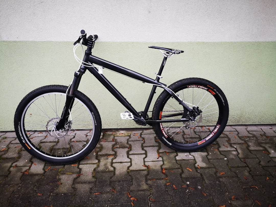

R3jn Napisano 5 Lutego 2021 Autor Napisano 5 Lutego 2021 Witam rower już złożony wstawiam zdjęcie... niestety coś mi się zrobiło z sztyca bo kreci mi sie jak na krzesle obrotowym i nie da się kompletnie jezdzic ;/ sztyca może ma z poł roku na pewno nie kręci sie cala sztyca a tylko ta górna część ;/ sztyca do wymiany? czyda sie to jakoś zrobić ?
Mod Team bogus Napisano 5 Lutego 2021 Mod Team Napisano 5 Lutego 2021 Całkiem przyjemnie wyszło. Sztyca do wymiany. Prawdopodobnie jarzmo rusza się w rurze.
Gość Napisano 5 Lutego 2021 Napisano 5 Lutego 2021 Spodziewałem się jakiegoś ulepa, a tu wyszło całkiem dobrze Co to za białe karteczki przy pancerzach? Jarzmo się obluzowało, sztyca do wymiany.
R3jn Napisano 5 Lutego 2021 Autor Napisano 5 Lutego 2021 Dziękuje panowie za miłe slowa a rower byl na malym serwisie regulacja przerzutek i hamulców bo na tym się słabo znam i dali karteczke w serwisie na rower ok jaką polecicie sztyce? accent 428? bo obecnie mam 408 i właśnie czytam że ta sztyca to kiepski wybór był
Gość Napisano 5 Lutego 2021 Napisano 5 Lutego 2021 Dopasuj coś wyglądem, żeby pasowało do reszty komponentów. Sztyca to sztyca, dopóki nie kupisz karbonu, albo najtańszego no name, to tak naprawdę ciężko wybrać źle. SP428 jest spoko, miałem kiedyś. EXE też, chociaż widywałem lepsze rozwiązania jeżeli chodzi o jarzmo.
Mod Team bogus Napisano 5 Lutego 2021 Mod Team Napisano 5 Lutego 2021 Może PRO. Tez powinna być dobrym wyborem, a nie zrujnuje portfela.
