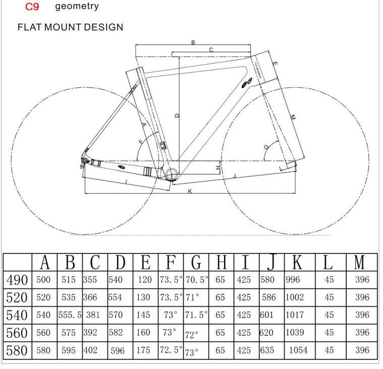

JWO Napisano 11 Stycznia 2021 Napisano 11 Stycznia 2021 Posiadam ramę z powyższej tabeli w rozmiarze 580. Przy wzroscie 189cm pasuje jak ulał ;). Powiedzmy jest to rama dla 188+, bo faktycznie jest duża. Chcę kupić taką samą ramę dla osoby 170cm, czy 540 będzie dobra? Czy może brać 520?
Gość Napisano 11 Stycznia 2021 Napisano 11 Stycznia 2021 Według mnie 520. Ja dla siebie przy 174/81 540 bym nie wziął. Chociaż w 520 Reach trochę krótki.
MikeSkywalker Napisano 11 Stycznia 2021 Napisano 11 Stycznia 2021 Też bym celował w 52. 54 ma górrurkę prawie 56.
