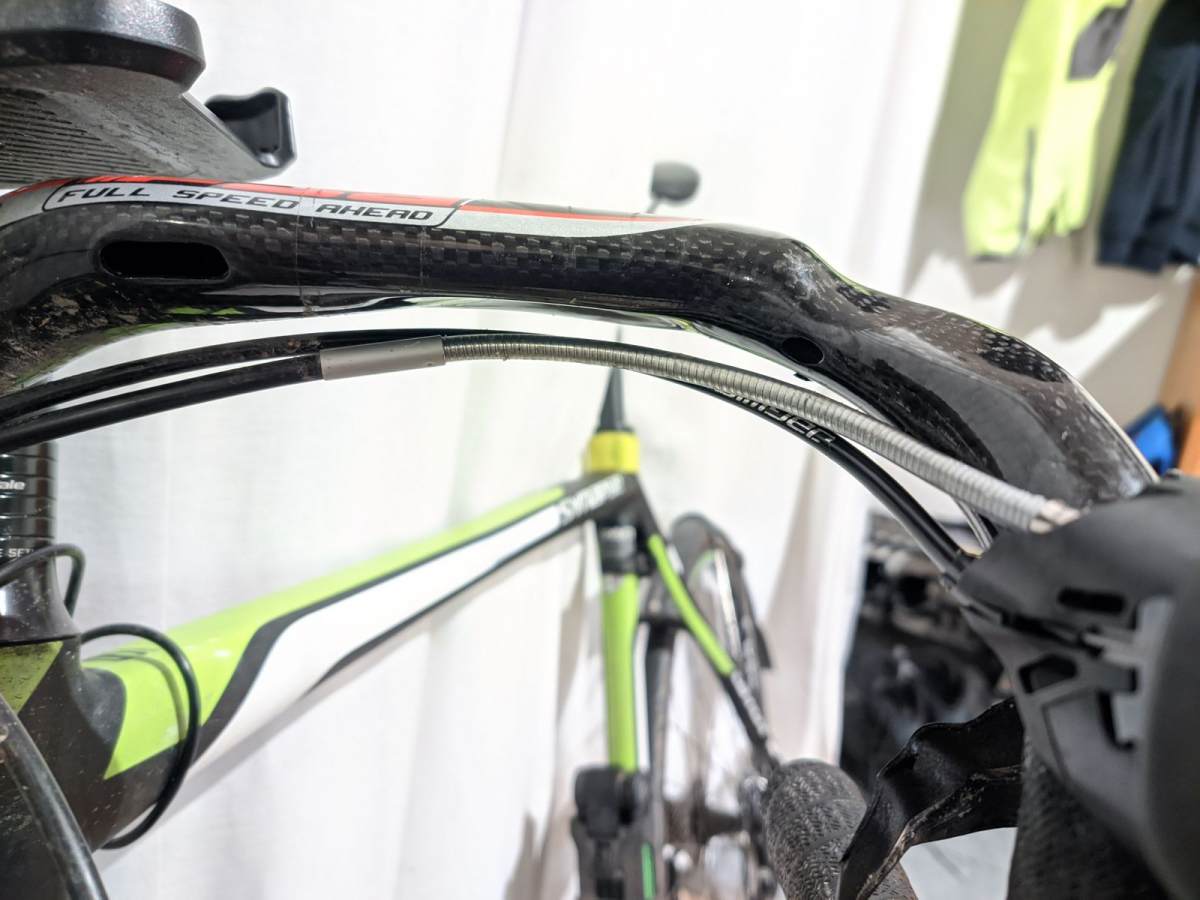

Electronite Napisano 8 Stycznia 2021 Napisano 8 Stycznia 2021 Siema, no mam taką kierownicę. Model gdzieś chyba 2009/10r. Kupiłm używkę, fajnie leży w dłoni. Jak kufel piwa albo wiertarka bosha. No ale coś mnie tkęło, żeby przy wymianie linek wciągnąć je do środka, bo ona przecież ma otworowania na to. No i mózg mi wyparował - Na jakiego grzyba oni wywircili otwory po zewnętrznej stornie?! I to jeszcze pod kątem 90st do płaszczyzny profilu? Wewnętrzny otwór też nie jest wcale płasko, pancerz wygina się w "S" gdy przechodzi. Na razie odpuściłem z linkami przezutkowymi.
Gość Napisano 9 Stycznia 2021 Napisano 9 Stycznia 2021 O których otworach piszesz? Dla mnie każdy z nich ma sens. Jeżeli piszesz o otworze przy manetce, od zewnątrz, to niektóre manetki mają pancerze puszczone po dwóch stronach. O ile dobrze pamiętam, ma tak Ultegra. Wycięcia z przodu też mają sens, bo możesz sobie puścić ładnie pancerze dookoła główki.

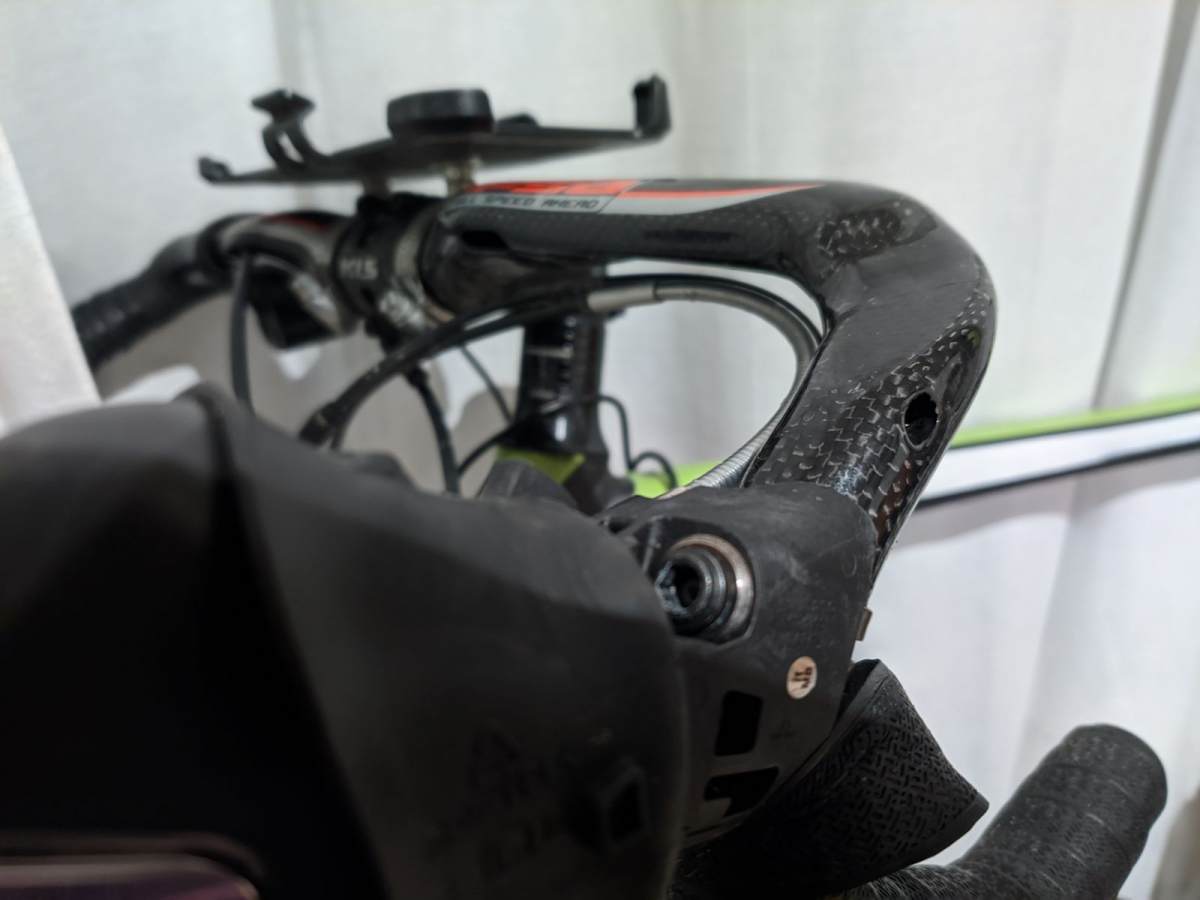

Electronite Napisano 9 Stycznia 2021 Autor Napisano 9 Stycznia 2021 No otwory są 3. Jest fasolka po lewej, no i to jest na 2 panderze, czyli wylot. Potem jest okrągły 6mm, na 1 pancerz od wewnatrz i na moje oko to na hamulec jest a potem jest taki sam od od zewnatrz. Ja mam Ultegrę R6k właśnie, no i ona ma oba pancerze od wewnętrznej strony co widać na fotce. To by wskazywało, że należy też mieć "fasolkę" po wewnętrznej stronie. I nowe K-wingi tak mają. że właśnie fasolka i nieso wyżej, z podcięciem żeby się pancerz nie załamywał. Co myślicie, żeby to spiłować? Mogę tam podejść frezem diamentowym, i poprostu wyciąć odpowiedni kształt "8" na 2 pancerze,
Gość Napisano 9 Stycznia 2021 Napisano 9 Stycznia 2021 Dopiero teraz załapałem o co Ci chodzi. Wydaje mi się że jeżeli lekko podetniesz otwór, nie zwiększając "wysokości", to nic się nie stanie. Ja bym tylko potem czymś to zabezpieczył, żeby włókno się nie strzępiło.
Electronite Napisano 16 Stycznia 2021 Autor Napisano 16 Stycznia 2021 OK, załatwiłem frezik 4mm na długiej ośce i spróbuję ten otwór rozpiłować na fasolkę - Ale to przy następnym rozwijaniu owijek, nie chcę tam kombinować bezpotrzebnie.
