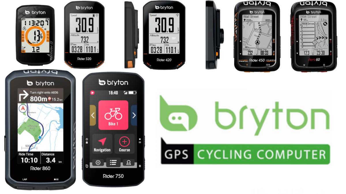

Napisano (edytowane)
Nie każdy ma czas na zagłębianie się we wszystkie szczegóły techniczne wybieranego urządzenia i w pełni to rozumiem, bo lepiej ten czas poświęcić na jazdę.
Dla wszystkich zabieganych, krótka i konkretna prezentacja modeli z oferty Bryton.
W tym materiale wspomnę o:
-Rider 15E,
-Rider 320,
-Rider 450,
-Rider Aero 60,
-Rider 750,
-Rider 860,
oraz o akcesoriach marki Bryton, takich jak czujniki i podstawki montażowe.
W razie konkretnych pytań które masz, pisz! (nie wiem wszystkiego, ale znam kogoś, kto wie
( ͡° ͜ʖ ͡°) )
Prezentacja oferty Bryton | Rider 15E/320/420/450/Aero60/750/860 - YouTube
