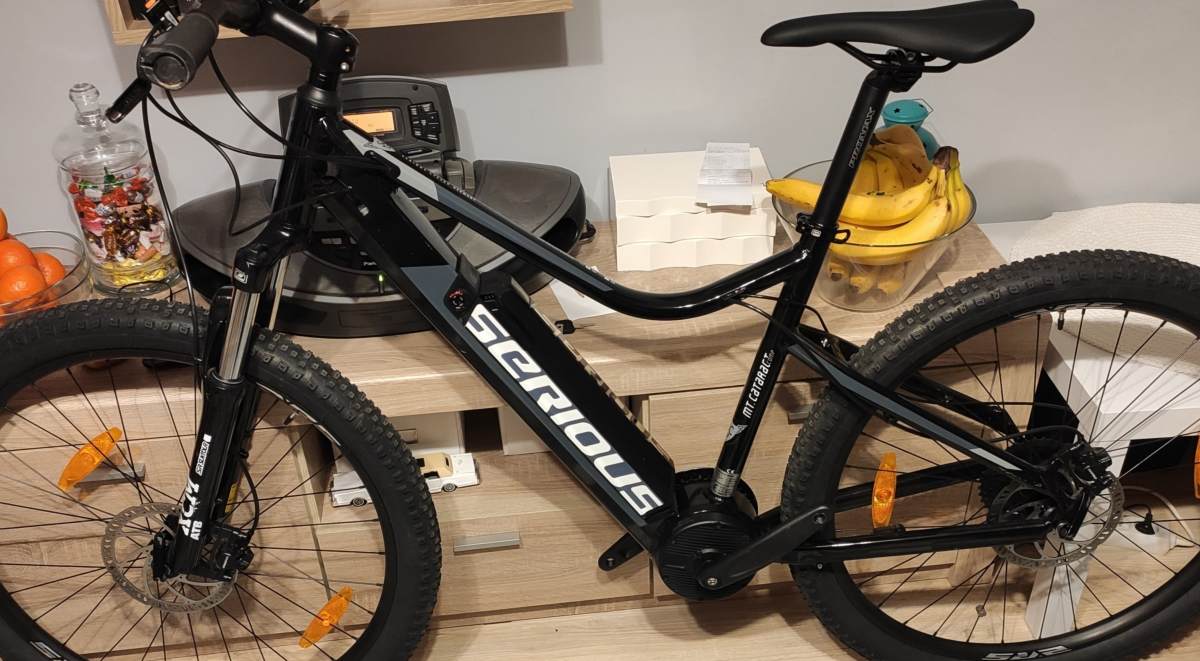

fala77 Napisano 5 Stycznia 2021 Napisano 5 Stycznia 2021 Witam. Czy ktoś na forum posiada lub miał dłuższą styczność z rowerem elektrycznym Serious MT. Cataract? Zakupiłem taki ze zwrotów zagranicznych lecz ma zablokowany wyświetlacz kodem pin i mam w związku z tym drobne pytanie. Na wpisanie pinu jest 30 sekund. Gdy wpisuję nieprawidłowy pin wyskakuje error! Licznik leci dalej. Teraz pytanie zasadnicze. Czy dalej mogę próbować skutecznie wprowadzić Pin czy muszę odczekać aż licznik się skończy, wyświetlacz wyłączy i dopiero po ponownym uruchomieniu wprowadzać kolejny pin? Cytuj

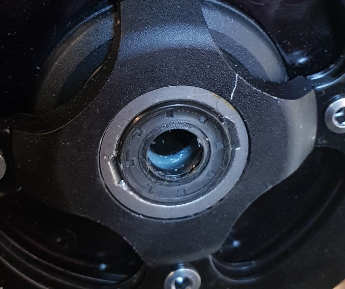

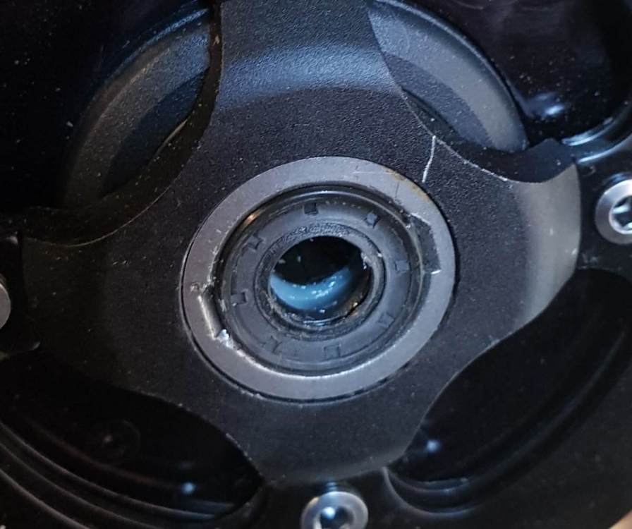

Ferun Napisano 31 Sierpnia 2021 Napisano 31 Sierpnia 2021 W dniu 13.01.2021 o 21:28, fala77 napisał: Udało się wszystko naprawić. Rowerek działa Witam raz jeszcze. Proszę o pomoc jaki gwint p czy l jest w nakrętce widocznej na zdjęciu. Chcę ściągnąć zebatke. Z góry dziękuję Cytuj
fala77 Napisano 31 Sierpnia 2021 Autor Napisano 31 Sierpnia 2021 Zdejmij delikatnie tą gumowa uszczelkę. Te wpusty nie są na klucz tylko do podważenia uszczelki. Z tego co pamiętam to Twoim oczom ukaże się wtedy wieloklin jak do klasycznej korby i to się odkręca Cytuj
Ferun Napisano 31 Sierpnia 2021 Napisano 31 Sierpnia 2021 Dzięki serdeczne. Do tego doszedłem i odsloniłem wieloklin na klucz do suportów i zastanawiam się czy jest to lewy gwint jak standarowo w suportach z prawej storny? Bo walcze z tym w prawo i lewo i nic a boje się przykładać do tego z całą siłą nie wiedząc w którą stronę Cytuj
fala77 Napisano 31 Sierpnia 2021 Autor Napisano 31 Sierpnia 2021 (edytowane) Bodajże lewy gwint ale ręki sobie nie dam uciąć bo zbyt dużo czasu upłynęło jak to rozbierałem. Edytowane 31 Sierpnia 2021 przez fala77 Cytuj

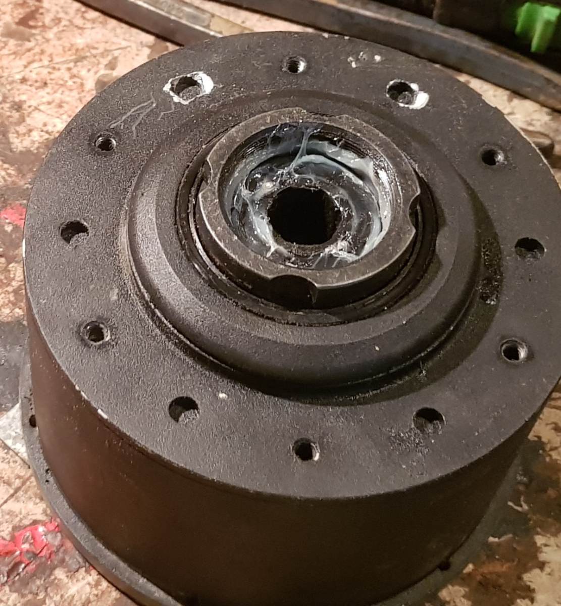

Ferun Napisano 31 Sierpnia 2021 Napisano 31 Sierpnia 2021 Lewy gwint był. A teraz pytanie końcowe jak to rozkŕecić zeby dostać sie do przekładni. Czy dobrze myśle że dekielek odkręcamy. Z boku odkręciłem mikro imbusika ktory blokował możliwość odkręcenia. Teraz tylko odkrecać tylko w którą stronę??? Muszę się dostać do przekładni zmieliło tryby. Cytuj

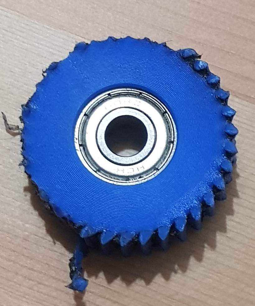

Ferun Napisano 31 Sierpnia 2021 Napisano 31 Sierpnia 2021 The winer is... Tylko problem gdzie dostane takie tryby? Bafangowe mają mniejszą średnicę Cytuj
fala77 Napisano 31 Sierpnia 2021 Autor Napisano 31 Sierpnia 2021 No jak się tam dostałeś? Odkręciłeś ten metalowy pierścien czy wybiłeś ten gumowy oring? Cytuj
Ferun Napisano 1 Września 2021 Napisano 1 Września 2021 Jak na zdjęciu. Zamontowałem puszkę silnika z powrotem w ramie i zbijakiem z mlotkiem jak strzałka na zdjęciu. Tryby zaniosłem do lokalnej firmy wycinającej cnc. Może się uda że dorobią. Niestety w internetach i na całym świecie brak jest części zamiennych do tych silników. Pisałem z Niemacami firmą serious pisalem z firmą ec mobility w Indiach i nic. Zero części zamiennych. Nawet nie ma opcji zakupienia kompletnego silnika. U mnie w trzech rowerach padły czujniki pedałowania (brak wspomagania podczas pedalowania) więc wstawiłem w silnik inny czujnik wraz z innym sterownikiem. W jednym posypały się tryby jak powyżej. Ogólnie ten rocznik seriousa na tym silniku to dno. Mam jeszcze 2 starsze seriousy na silniku aeg i zrobione mają ponad 4tyskm i wjednym padly tylko zapadki wolnobiegu( koszt naprawy to części 0zł i 2 godziny roboty). Nigdy już więcej nie chce widzieć elektryka na silniku no name. Cytuj

MacFlash Napisano 14 Czerwca 2024 Napisano 14 Czerwca 2024 W dniu 31.08.2021 o 20:52, Ferun napisał: The winer is... Tylko problem gdzie dostane takie tryby? Bafangowe mają mniejszą średnicę Witam. W moim jest ta sama historia. Uda się zdobyć te tryby? Może od czegoś dopasowałem? Cytuj
