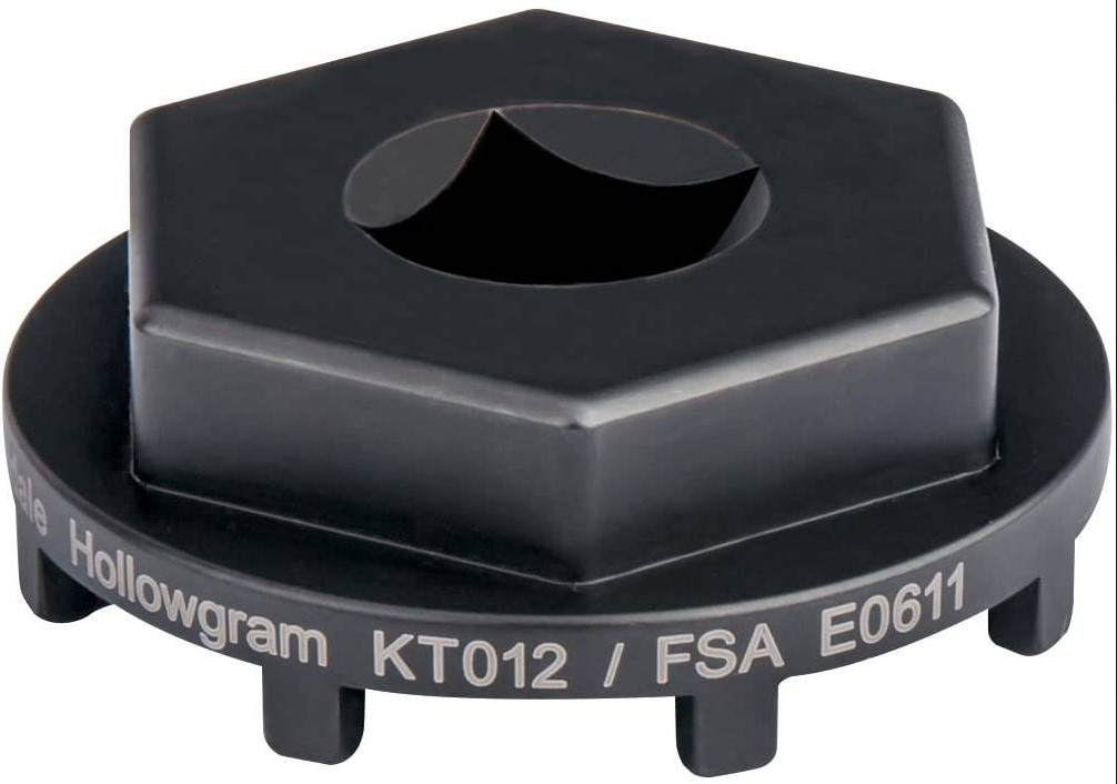

Eathan Napisano 4 Stycznia 2021 Udostępnij Napisano 4 Stycznia 2021 Szukam klucza do odkręcania zębatki na korbie FSA Gradient. Wg. FSA klucz ma oznaczenie E0611 i wygląda jak poniżej. Niestety po oznaczeniu nie udało mi znaleźć tego w naszych sklepach. Gdzieś czytałem, że to podobne do kluczy suportu shimano ISIS, ale w tym samym miejscu poddawano to w wątpliwość. Jakaś dobra dusza podpowie, gdzie w Polsce kupie taki klucz? Odnośnik do komentarza Udostępnij na innych stronach More sharing options...
Mod Team bogus Napisano 4 Stycznia 2021 Mod Team Udostępnij Napisano 4 Stycznia 2021 To nie to? Klucz FSA Choć ten do suportu wygląda podobnie: Klucz do suportu Odnośnik do komentarza Udostępnij na innych stronach More sharing options...
Eathan Napisano 4 Stycznia 2021 Autor Udostępnij Napisano 4 Stycznia 2021 Otóż ten od suportu wygląda podobnie. Pytanie czy pasuje. Odnośnik do komentarza Udostępnij na innych stronach More sharing options...
Mihau_ Napisano 4 Stycznia 2021 Udostępnij Napisano 4 Stycznia 2021 Chyba ma trochę średnicę mniejszą ale sprawdź A jak nie będzie pasował to delikatnie młotkiem Odnośnik do komentarza Udostępnij na innych stronach More sharing options...
Mod Team bogus Napisano 4 Stycznia 2021 Mod Team Udostępnij Napisano 4 Stycznia 2021 W aukcji na allegro są wymiary, wydaje się że większość która Cię interesuje, więc jak masz korbę to zmierz i będzie odpowiedź czy ten klucz podpasuje w zastępstwie. Odnośnik do komentarza Udostępnij na innych stronach More sharing options...

adas651 Napisano 14 Stycznia 2021 Udostępnij Napisano 14 Stycznia 2021 Klucz od suportu nie pasuje do FSA Odnośnik do komentarza Udostępnij na innych stronach More sharing options...
Rafał87 Napisano 6 Lipca 2022 Udostępnij Napisano 6 Lipca 2022 czy autor tematu nabył oryginalny klucz, czy coś udało się innego dopasować albo jakiś tańszy zamiennik? Bo mam korbę FSA i montaż zebatki na taki klucz a że lubię mieć wszystkie narzedzia do swojego sprzętu to rozglądam się za kluczem. Odnośnik do komentarza Udostępnij na innych stronach More sharing options...
Eathan Napisano 6 Lipca 2022 Autor Udostępnij Napisano 6 Lipca 2022 Nie nabył. Uznałem, że nie ma to sensu. Polubiłem się z blatem z przodu i potrzeba wymiany odsunęła się w czasie. Odnośnik do komentarza Udostępnij na innych stronach More sharing options...
Gość Napisano 6 Lipca 2022 Udostępnij Napisano 6 Lipca 2022 To przypadkiem nie ten klucz? https://www.amazon.pl/LRT-3-specjalistyczne-Cannondale-narzędzie-blokowania/dp/B083WM6KK4/ref=sr_1_7?__mk_pl_PL=ÅMÅŽÕÑ&crid=3GF1T6HKPQRRK&keywords=fsa+e0611&qid=1657136174&sprefix=fsa+e0611%2Caps%2C105&sr=8-7 Odnośnik do komentarza Udostępnij na innych stronach More sharing options...
Rafał87 Napisano 9 Lipca 2022 Udostępnij Napisano 9 Lipca 2022 wygląda podobnie. W sumie może jak bede w domu i bede miał moj rower pod reką to wykonam jakiś pseudo klucz, kawałek blachy, nawiercić cztery otwory o odpowiednim rozstawie, wkręcić 4 śruby i może da rade choć 40Nm to już trochę jest. EDIT: ten park tool wyglada jak odpowiednik FSA E0667, czy to jest kompatybilne z E0611 ciezko powiedziec wygląda podobnie z różnicą że jedno możemy przełożyć przez oś korby a w drugim ośke musimy zdjąć. Bitul ma w ofercie odpowiednik E0667, wyslalem zapytanie czy orientują się czy pasuje zamiast e0611 Odnośnik do komentarza Udostępnij na innych stronach More sharing options...
