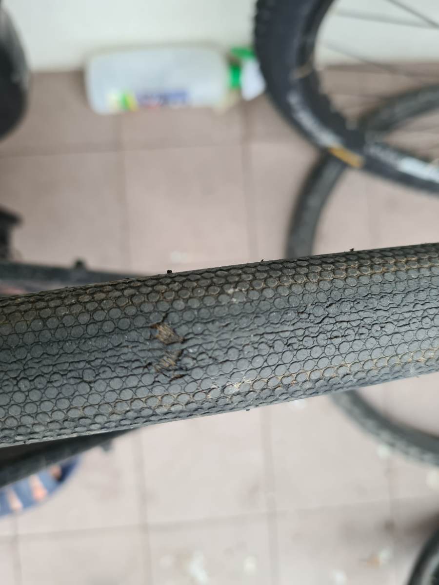

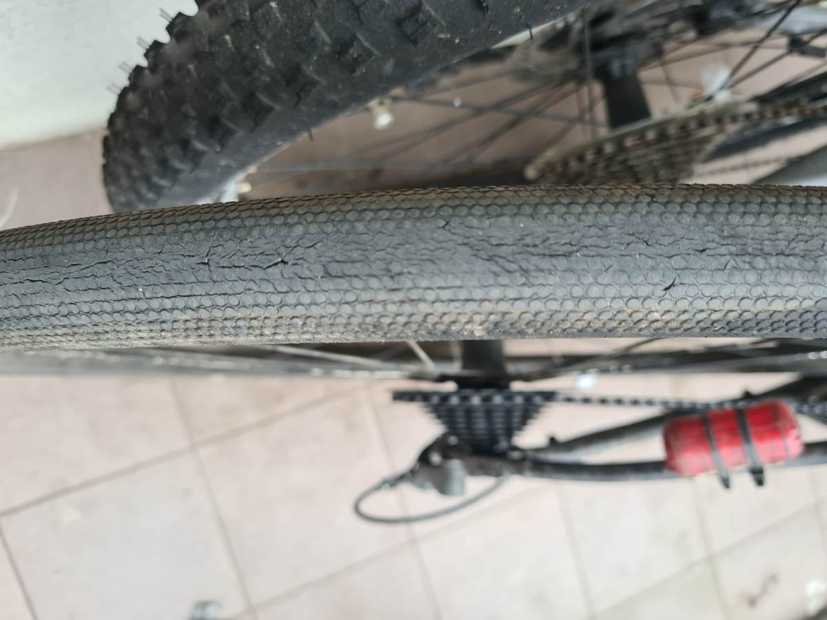

to obecny przód  od nowości  pod 14k przebiegu.   Jak widać trochę się guma już wykrusza.  20210403_112356-01.thumb.jpg.e06a0f8a688b9c4b374b8c3a5ff2883a.jpg

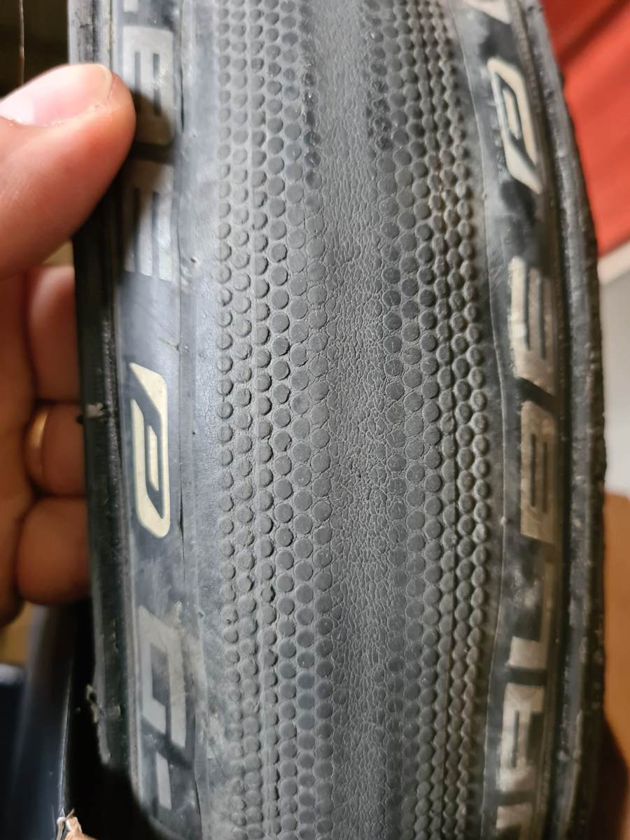

Tył pod 7kkm   W tym cała zima   Waga jeźdźca ~82kg :D
I stary tył zdjęty około 7kkm  i  trzymany w zapasie Waga wtedy to 94-82 z przewagą tej górnej liczby .
W sumie chyba wyląduje jeszcze na przód na najbliższy miesić półtora..
W sumie nie wiem czemu ją zdjąłem, coś  mi sie uroiło że zużyta jest :D
Spękania mogą wynikać z balkonowania roweru w ekspozycji południowej..
